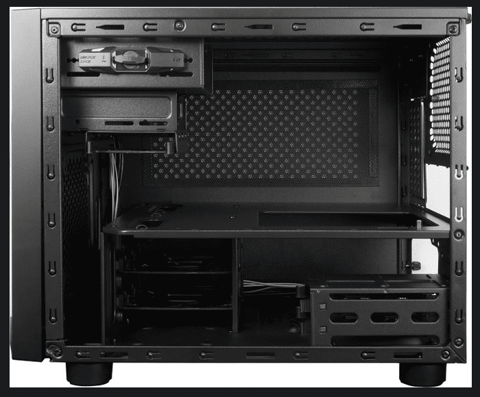

Mugen und 5.25" LW sollte passen nach diesem Foto:
Perfekt! So hab ich mir das auch gedacht. Danke.
