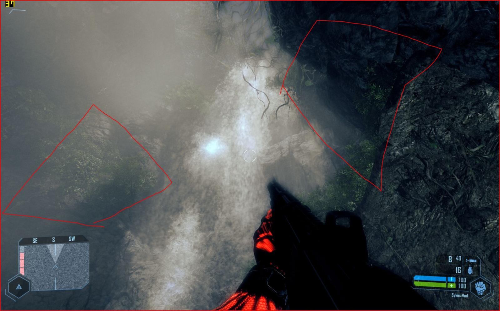

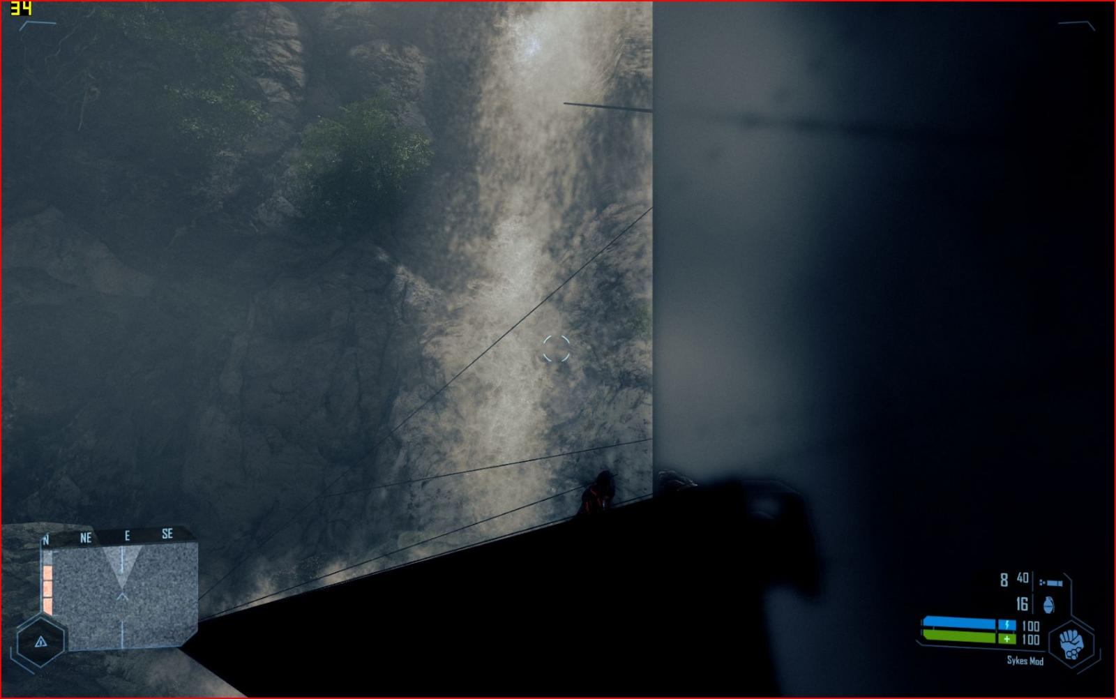

So NU was sagst du dazu .... i lade diesen Spielstand (bin ich jetz durch zufall draufgekommen ... normalerweise zogge ich und lade nicht xmal den selben save ...) sagen wir 5x hintereinander (rein ins spiel ... laden ... raus, dann will ich wieder spielen ... also rein ...laden usw.)
ca.3x lädt er das Savegame völlig normal und ich kann zoggen ... dann plötzlich OHNE das ich IRGENDWAS IRGENDWO geändert hätte lädt er das selbe savegame und die Bereiche die ich ROT markiert habe FLACKERN wie blöd!!!
Wat das nu schon wieder? hihi ... ganz schöne arbeit angesagt bis da alles schä läuft
EDIT:
So siehts manchmal auch aus ... halt flackernd ...
OHNE die autoexecfg habe ich auch nach x mal laden KEINE Fehler!
Irgendwo steckt in meiner CFG der Wurm drin ...

EDIT:

Habe jetzt rausgefunden ... das dieses krasse Flackern nur kommt, wenn ich (und so wars die ganze Zeit im Nhancer eingestellt) AFR4 nehme. Nehme ich AFR3 (als Schattenprofil) läufts bisher OHNE ein mucken.
Kam dadrauf, weil ich mal probehalber statt AFR4 --> SFR SLI eingestellt hatte. Da waren dann die ganzen Frps halbiert ... ergo ging gar kein SLI ... also mal afr3 angeschaltet ... x mal gestartet und bisher alles wieder iO.

@toyzruz/@jake: crysis warhead savegame (genau an der stell da wo i steh, da flackert das meer)
(siehe oben meine screenshots..)

nu ... habe dein save geladen probiers nachher mal... habt ihr meins mal probeirt???
@toyzruz
Dein Savegame hab ich gestern mal geladen und es war nichts Auffälliges zu sehen. Jetzt hab ich aber wahrscheinlich auch nicht genau die gleiche autoexec.cfg wie Du. Das Savegame vom NU kommt heute abend dran.

auch mit Deiner Config aus Posting 933 ist nichts zu sehen. Ich bin auch nochmal hoch auf 16xQAA um zu schauen, was der Ton macht.
Der läuft aber normal weiter.
Dein Problem mit dem Zielfernrohr konnte ich auch nicht nachstellen.
@NU
ich hab Dein Savegame mit der Config aus Posting 916 probiert. Bei mir flackert das Meer nicht.

@toyzruz
Dein Savegame hab ich jetzt ein paar mal öfter geladen und teilweise hats dann geflackert. Da war dann aber auch der Wasserfall davon betroffen.
Was genau der Auslöser ist, kann ich aber leider nicht sagen.

ach ja ... der Wasserfall ist bei mir dann auch immer betroffen gewesen... Hast du SLI mit dem 177.79er? Könnte ja sein ...
NormalUser. bei mir flackert auch nix.
@toyzruz
SLI ist natürlich an.
