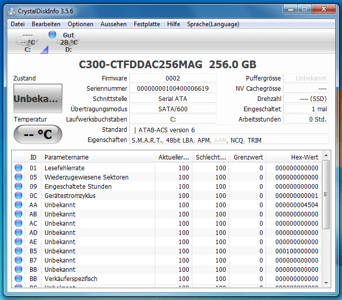

So ich habs geflasht unter ich10 und installiere gerade win neu
Nen AS SSD Screen davon würde mich brennend interessieren. :fresse:
Noch viel mehr wenn es die 128er ist, aber auch die 256er ist interessant mit der neuen FW. Vorallem die Zugriffszeit.
sehe keine verbesserungen und auch einschaltzeiten und Gebrauchstunden wurden zurückgesetzt, ist doch nicht akzeptabel sowas
