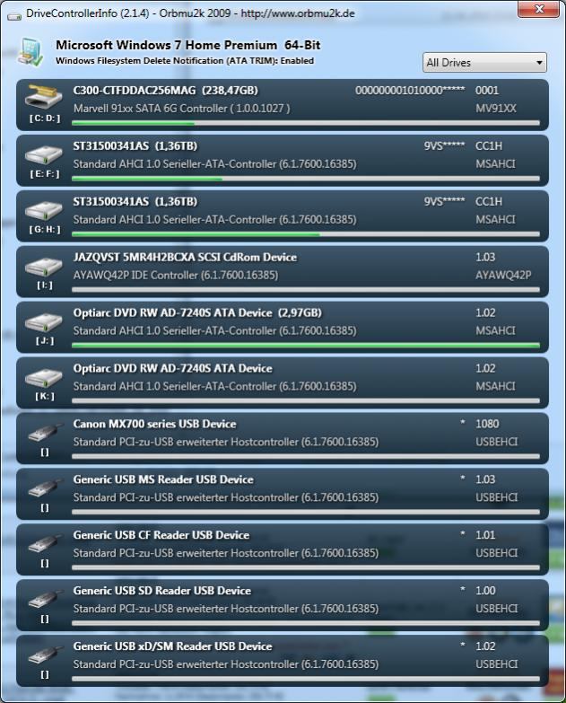

Du nutzt den Marvell Treiber. Im Geräte Manager beim Marvell controller auf Treiber aktualisieren und dann den Standard Microsoft AHCI Controller Treiber auswählen.
Done, danke.
Ich kann wegen einer größeren laufenden Backup-Aktion erst in einer guten Stunde den erforderlichen Neustart machen. Ich benche dann erneut und melde mich wieder.
Nach dem Neustart sollte dann bei DriveControllerInfo bei der C300 auf der rechten Seite auch MSAHCI stehen anstatt MV91XX.
ich habe meinen post weiter oben mal aktualisiert - mit msahci läuft es am marvell-controller.
Ich kann es nochmal bestätigen - Der Marvell Treiber 1034 unterstützt TRIM nicht.
Das ist der Fall.

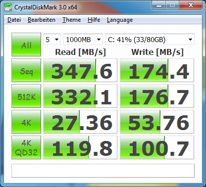

so nach nem Monat fängt auch meine im Write einzubrechen. Jetzt schon 180 statt vorherrigen 210
bin mal gespannt wann die FW draußen ist, weil so nehm ich crucial das ganze nicht ab. Wie die das ganze in deren laboren getestet haben weiß auch nicht :mad:
Was mit Iometer in 10 Minuten geht, geht real also auch relativ schnell... Bisher war ja noch unklar, wie sich das mangelhafte TRIM im Alltag auswirkt. Das ist natürlich weniger schön.

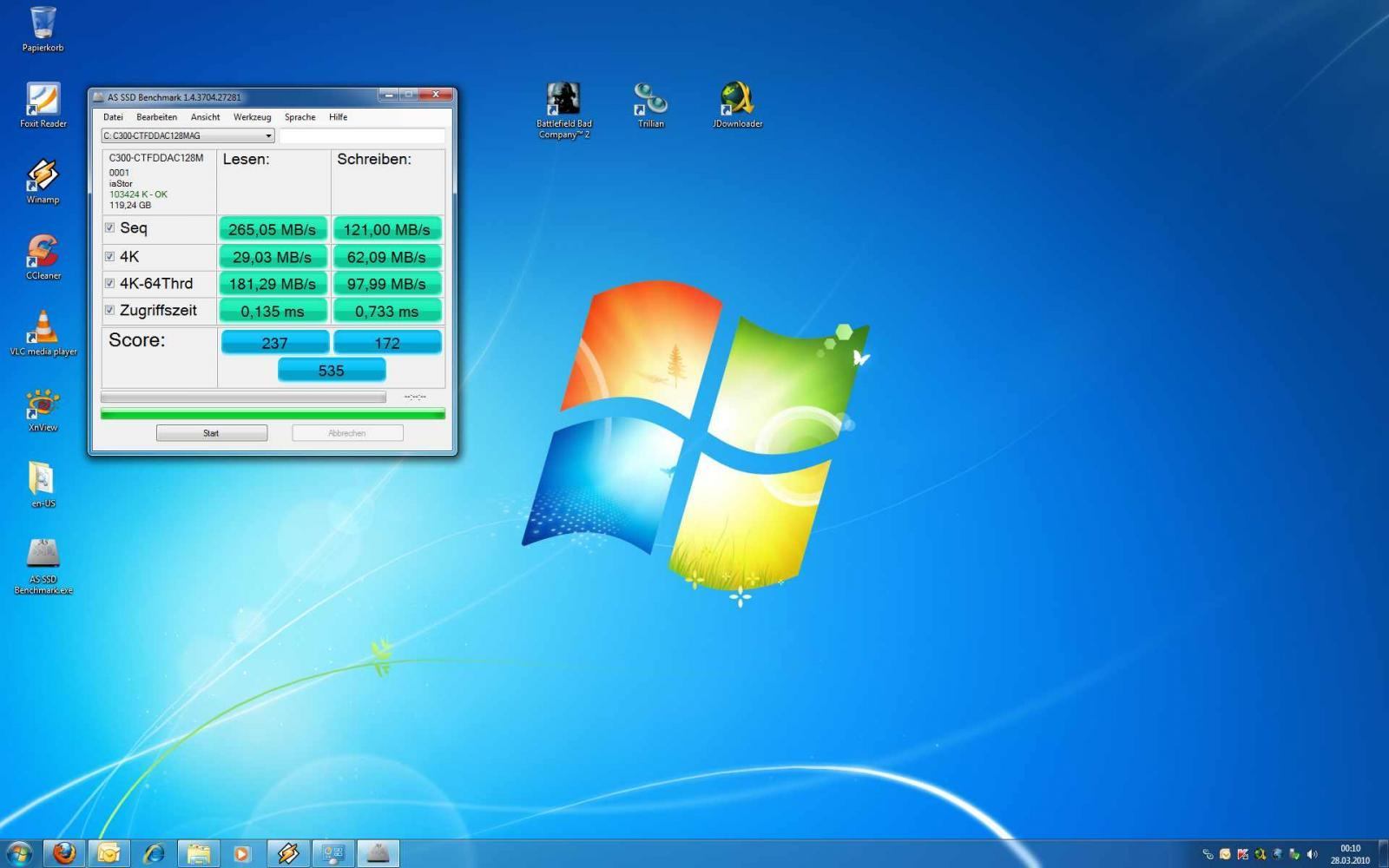

Habe eine Frage bezüglich des Controllers ASUS U3S6
Dieser ist vorgestern bei mir angekommen, macht es Sinn diesen jetzt schon einzubauen ?
Da im Vergleich zu meinem unten geposteten Benchmark bis zu 80 mb/s mehr im lesen zu erwarten sind.
Sollte ich zuest auf die neue Firmware für die SSD von Crucial warten, zwechs verbesserter Trim unterstützung ?
Treiber würde ich zuerst den normalen von MS verwenden. Weil der von Marvel ja kein Trim kann.
Benutze die SSD als Systemplatte, würde die am liebsten vor der neuinstallation komplett cleanen.
Wie kann ich dieses am besten machen, da ja das Betriebssystem auf der Platte ist?
Danke schon mal für eure Antworten.
