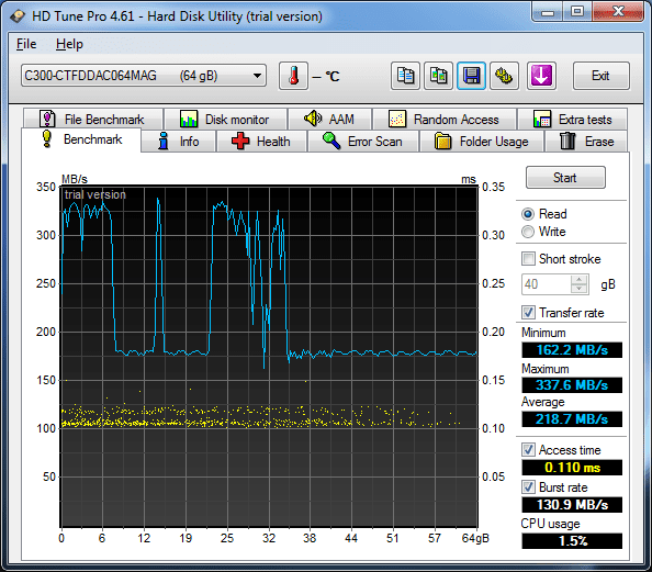

Hey, sind diese schwankenden Werte normal? C300 64GB; 40% gefüllt; SATA 3. Virenscanner aus. Werte verlaufen immer exakt in diesem Muster, finde auch die Stabilen ~180MB/s am Ende etwas wenig:
