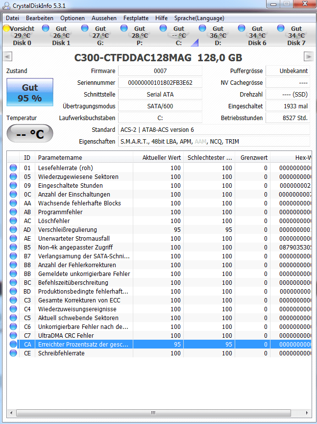

Crystal Disk Info sagt mir bei meiner C300 128gb das diese 95% der maximalen Lebensdauer erreicht hätte?
Muss ich mir anfangen sorgen zu machen oder hat die platte noch eine gemeinsame Zukunft mit mir? :d
Muss ich mir anfangen sorgen zu machen...
Nein, musst dir imo (noch) keine Sorgen machen.
Die Platte hat - lt. diesem Tool - noch 95% 'Lebensdauer' übrig. Das Toll zählt quasi rückwärts...
Zihe mal etwas weiter nach rechts, sodass wir auch die Smart Werte sehen!
Aber 95% no problemo!

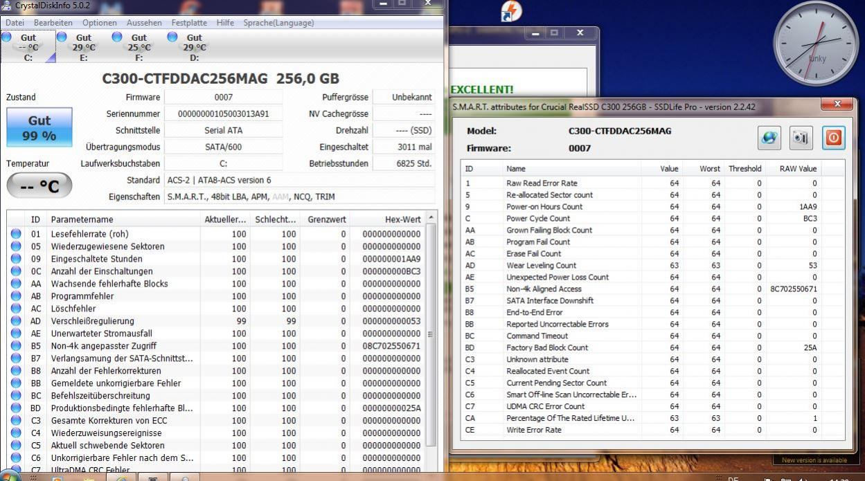

Hast die neueste Firmware 0007 drauf? Mal Smartwerte zeigen mit Crystal Disk Info, Fenster ganz aufziehen, damit man alle Attribute sieht.
Hi,
Firmware ist 0007.
Im Anhang die Smartwerte, zusätzlich mit SSDLife, da ich bei Crystal Disk Info nicht alle Werte auf den Bildschirm bekomme
