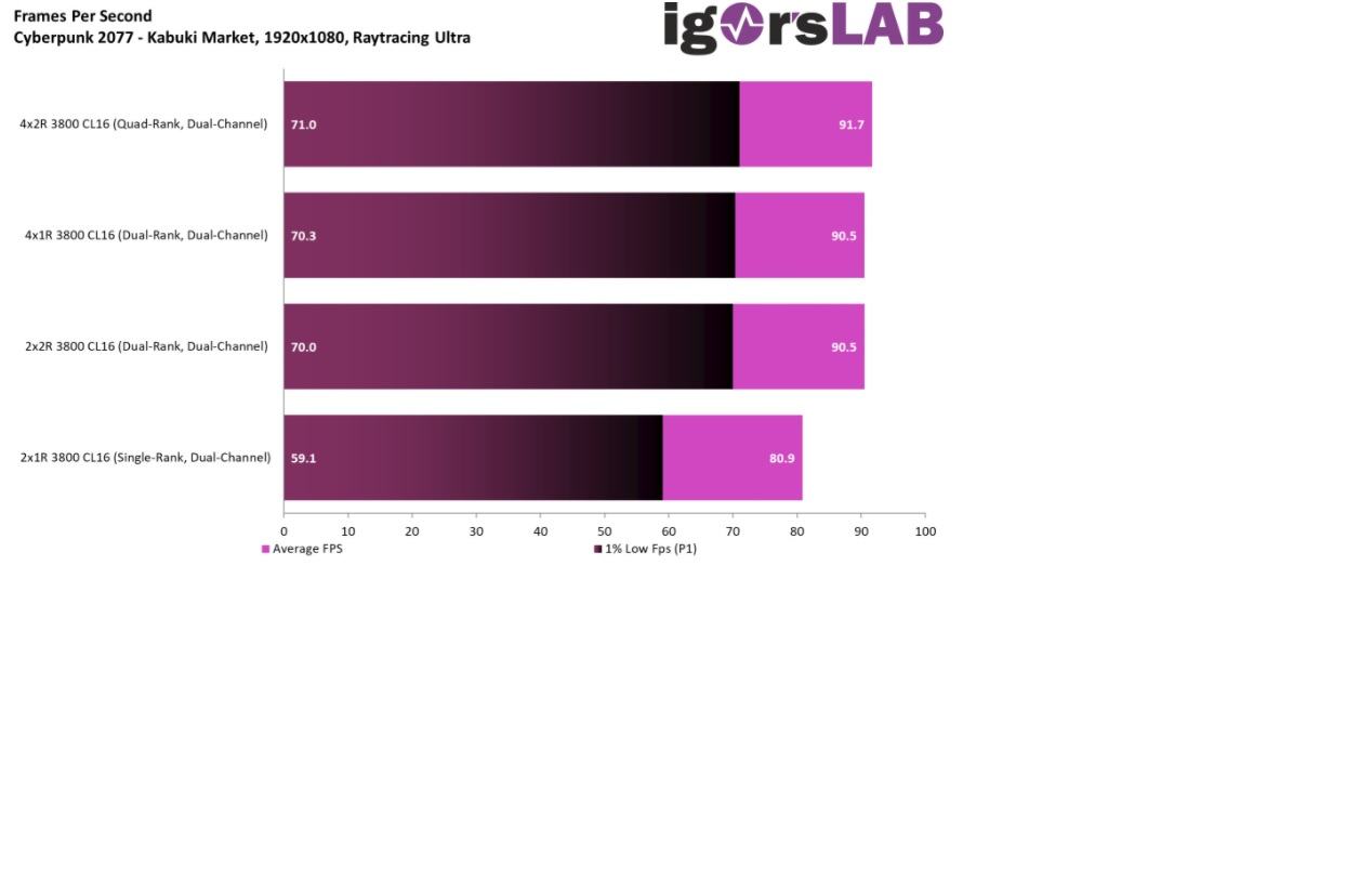

Kommt halt auch immer ein bisschen aufs Spiel bzw die Engine an auf was sie reagiert und in welcher Auflösung man spielt...
Bei Cyberpunk sind es wieder eher 10 FPS im unteren Beispiel.
Mit DLSS dürfte Dual Rank auch wieder etwas stärker rein spielen, da ja mit dieser Technik in einer niedrigeren Auflösung gerendert wird als nativ...

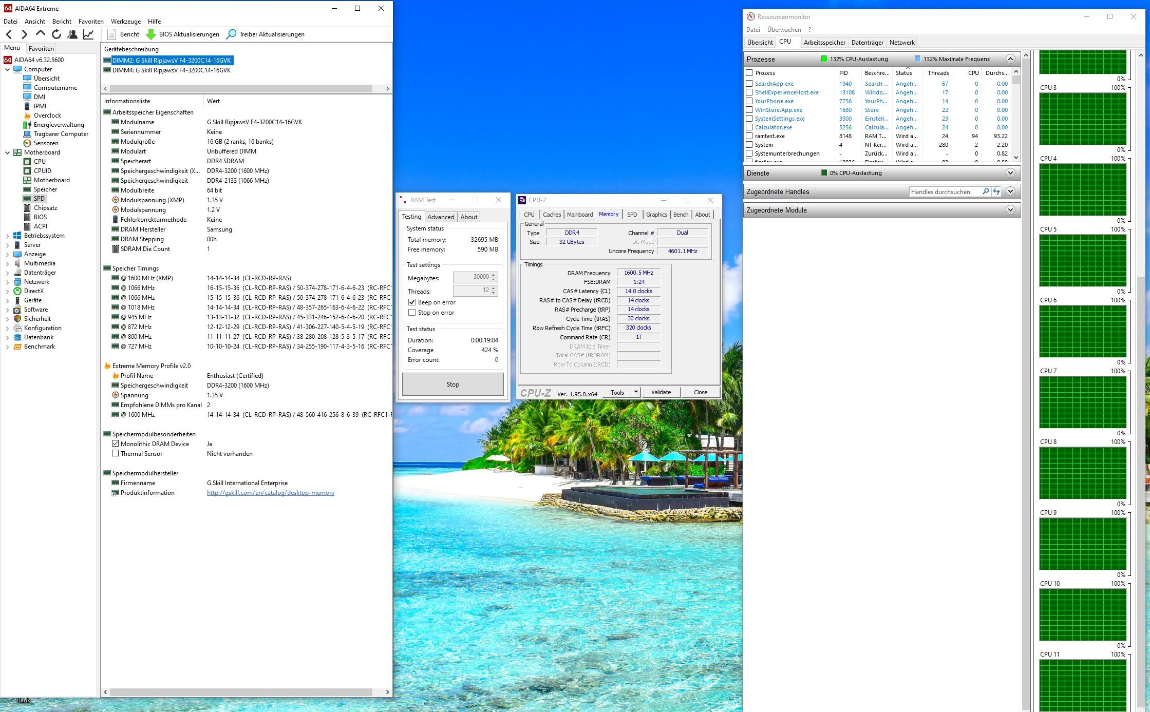

@emissary42
Speicher sind da. Laufen schon mal. Allerdings noch auf meinem Intel. Der 5900X sollte laut DHL morgen eintrudeln, hoffe ich... Hoffe auch das ich nicht vom WHEA Problem betroffen bin...
Bin gerade am testen ob sie laufen mit leichter Verbesserung der TRFC sowie eben auf 1T @1,35 Volt.... Bis jetzt läuft es... Den Rest versuche ich dann wenn der Ryzen da ist..
