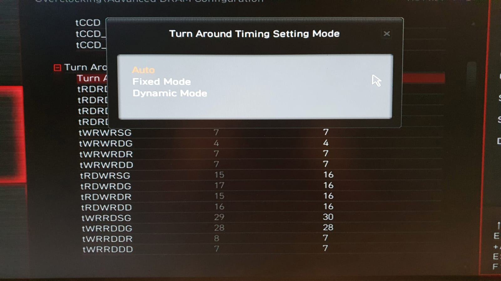

Habe mich gewundert, warum die Werte im ATC nach dem Boot nicht korrekt standen, aber man muss bei meinem Board in den Timiings nochmal manuell auf fixed stellen. Geht auch dynamisch.
Edit: Was ich nun auch eingestellt habe, denn auf fixed gabs nen crash nach 2x cinebench r20, auf dynamisch läuft cinebench mit stabilen punkten 6500 3x in Folge stabil durch, jedoch in game crashes - also primär und sub noch drin. Die teritärtimings erstmal wieder raus.

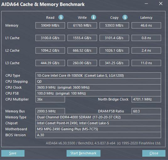

Da ATC nun funktioniert hab ich nochmal die IOTL Werte getestet, aber ohne Erfolg.
Wie schon gesagt, es ist bei vielen Low End / Midrange Boards nicht ohne weiteres möglich diese direkt anzupassen.

Der große Latenzuntererschied liegt sicherlich am Betriebssystem, welches bei mir quasi jungfräulich war, und der neuen Aida64 Benchmark API, die auch schon bei den Ryzen 5000 CPU Reviews dadurch aufgefallen ist, dass es Performanceunterschiede zu älteren Versionen gibt.
Wenn du die restlichen Timings zu deinem ATC Screen oben noch an meine 4000er angepasst hast, dann sollte das so aber passen als Daily Setup.

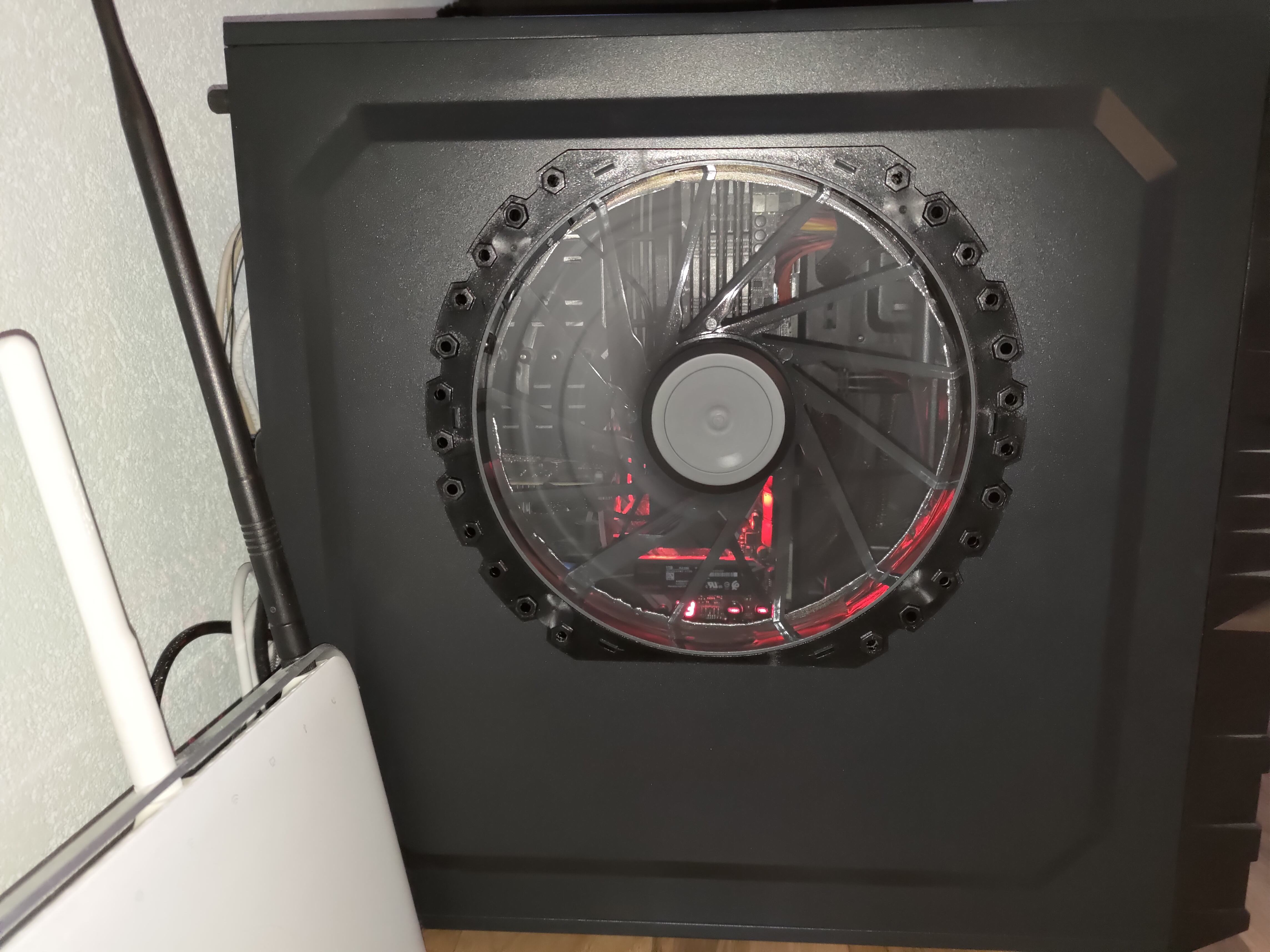

Die Wärmeleitpaste von arctic mx5 kann ich auch nicht empfehlen die war nach 6 monaten trocken, daher meine hohen temps bei der cpu.
Hab jetzt Flüssigmetall genommen und die temps sind bis zu 10⁰c niedriger.
Echt ne coole Sache das Flüssigmetall 👍
In die Seitenwand ist auch noch ein Lüfter dazu gekommen.
