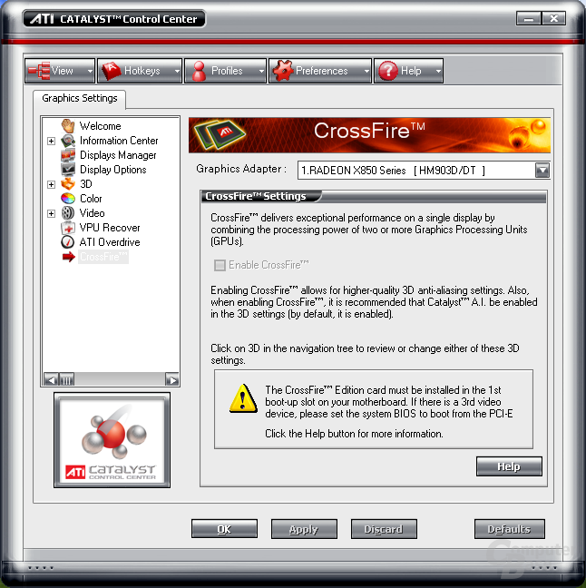

Kleines Update:
Mein Crossfire sys läuft immernoch nicht. Ich habe aber (wie bei meiner CF-Masterkarte bebildert beschrieben ist) die Masterkarte in den UNTEREN und die Slavekarte in den OBEREN Slot gesteckt. So isses auf dem Bild das meiner CF Karte beiliegt auch beschrieben.
Nun habe ich auf Computerbase folgenes gelesen:
Der Einbau und Betrieb ist nicht ganz so einfach wie bei nVidia. Die CF-Karte muss in den ersten PEG-Slot gesteckt werden. Bei unserem ATi Radeon Xpress 200 CrossFire-Referenzboard ist dies der „untere“ Steckplatz. Die zweite Grafikkarte kommt in den „oberen“ Slot. Diese Anordnung ist jedoch herstellerabhängig und kann nicht verallgemeinert werden.
http://www.computerbase.de/artikel/hardware/grafikkarten/2005/test_ati_crossfire/2/
Ich werde mal das DPF von meinem Board angucken ^^ hab nun ja noch ein paar stunden Zeit bis Feierabend :-)
EDIT:
Sodala ^^ nun habe ich anscheinend das Problem entlarvt und muss heute nochmal bisschen umbauen.
Laut meinem Mobo-Handbuch-Pdf habe ich die Karten falsch rum eingebaut. Ich finde es aber "scheisse" dass MSI (meine CF karte ist von Msi weil es die billigste war) ein Bild beilegt auf dem draf steht: CF master Hier und CF Slave Da.
GRML könnte platzn ^^
EDIT2: Ich glaub wir brauchen nen Crossfire Sammelthread wo man ne schöne zusammenfassen machen kann. :)
EDIT3: Laut Computerbase sollte ja das CCC folgende Meldung bringen wenn man die CF karte im Falschen slot hat:
Ist nur bisschen ungeschickt wenn das CCC sich einfach nicht öffnen will...

Sodala (vor stunden) hab ichs geschaft das CCC sauber los zu werden und neu zu installieren. Ich habe die grakas vertauscht (also Master oben und Slave unten) und nun kann ich Crossfire aktivieren.
Meine erste Meinung darüber... sehr sehr sehr Traurig. Es geht so gut wie kein spiel auf 1600x1200 mit aktiviertem CF...
Ich hab grad nen Raid in world of warcraft und kann desshalb erst morgen richtig weiter testen aber atm.. naja so gut wie kein spiel läuft. sogar HL2 crasht.
EDIT: Nichtmal das Spiel GPL das mitgeliefert wurde mit der CF Karte läuft mit aktiviertem Crossfire. Sehr toll.. World of Warcraft übrigens auch nicht.
achso - dann benutzt du nur das uninstall tool von ati oder was - hatte danach aber das prob das cf nicht mehr leif will da nichts falsch machen - mich nervt dieses ewige neustarten des rechners - scheiss windos !
Bei mir hat es mit deaktivieren der Slave Karte geklappt.
Drive Cleaner,
Monitor Kabel auf die Master umstecken.
Slave Karte Deaktivieren
CCC installieren/Wenn Fehlermeldung, egal Install geht weiter
Nach dem neustart die Slave wieder aktivieren
Windows Startet neu CCC+Crossfire da!
