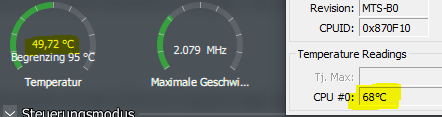

Links sehen wir die Temp in Ryzen Master und rechts bei Core Temp... Beides im Idle-Betrieb.. Wem kan ich jetzt glauben schenken?
Was sagt HW-Info?

Hwinfo ließt ja in der Regel alle Sensoren aus. Anscheinend gibt Ryzen Master die "CPU Die" Werte aus, während Core Temp die "Tctl/Tdie" ausgibt zumindest würde ich so darauf schließen. Deshalb die Differenz zwischen beiden Tools, Messtoleranzen eingeschlossen.

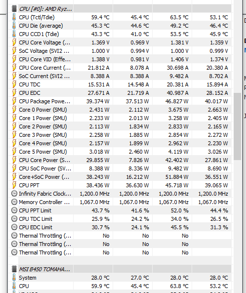

Die Werte sind ein bisschen warm aber okay du hast ja 1,36V drauf. Scheint wohl normal zu sein, solange du nicht eine Dauerbelastung von über 80° drauf hast
Du könntest nachträglich etwas optimieren mit undervolting. Evtl schaffst du die um 0.02-0.03 V oder so zu reduzieren, bei gleichem Takt.
Leider habe ich selbst keinen Zen2 und kann dir nicht sagen was man schaffen kann7könnte.
