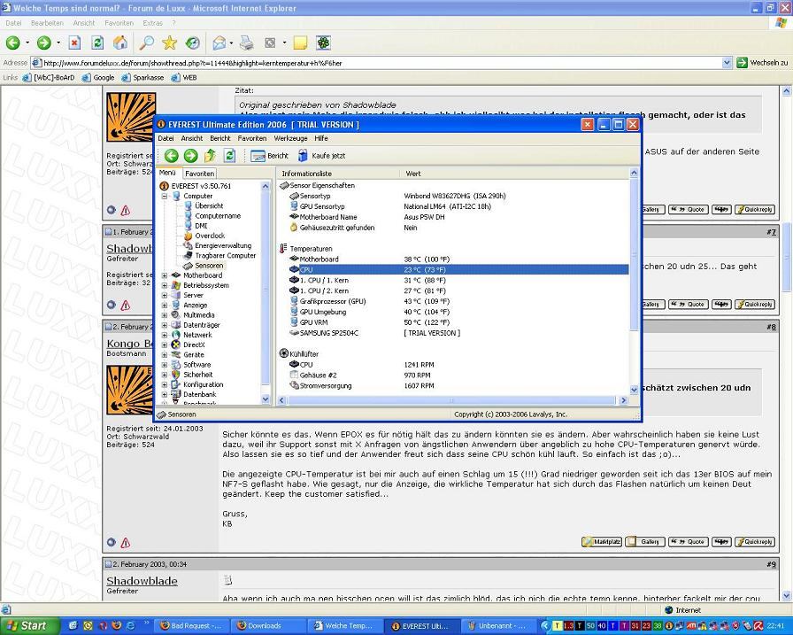

Bin im Thema CPU Temperaturen nicht so bewandert, hab einen neuen Kühler bekommen und wollte jetzt mal fragen, ob das normal ist. Hab Angst, dass er vielleicht nicht 100% drauf sitzt und ich krieg das Bombending so leicht auch nicht mehr ab.
Kühler Scythe Mine, Prozessor Core2Duo E6600 auf nem Asus P5W!
Komisch find ich vor allem, dass die einzelnen Kerntemperaturen hier höher angezeigt werden als die "normale" CPU Temperatur, ist das normal? PC läuft seit ca. 30 min, nur internet, kein Spiel. Kein OC!
Nimm mal bitte ITAT zum auslesen und nicht Everest. Die Temperaturen für 2,4Ghz sind OKEY, ich hab ähnliche (Coretemp) im Leerlauf unter Wakü mit 3,33Ghz. Wenn Du mit dem ITAT mal Vollekanne gibst und dann nicht unwesentlich über 60° kommst ist alles im grünen Bereich. Wahrscheinlich wirste eher knapp über 50° ankommen.

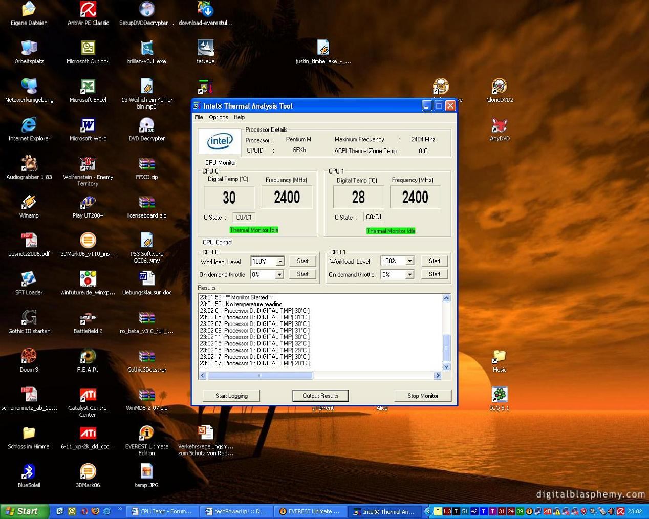

ok, hab ich gemacht, so siehts aus!
Joar nun kannst du noch auf "Start" drücken - jeweils workload - und dann guckste wie hoch die Temps nach 30min sind...

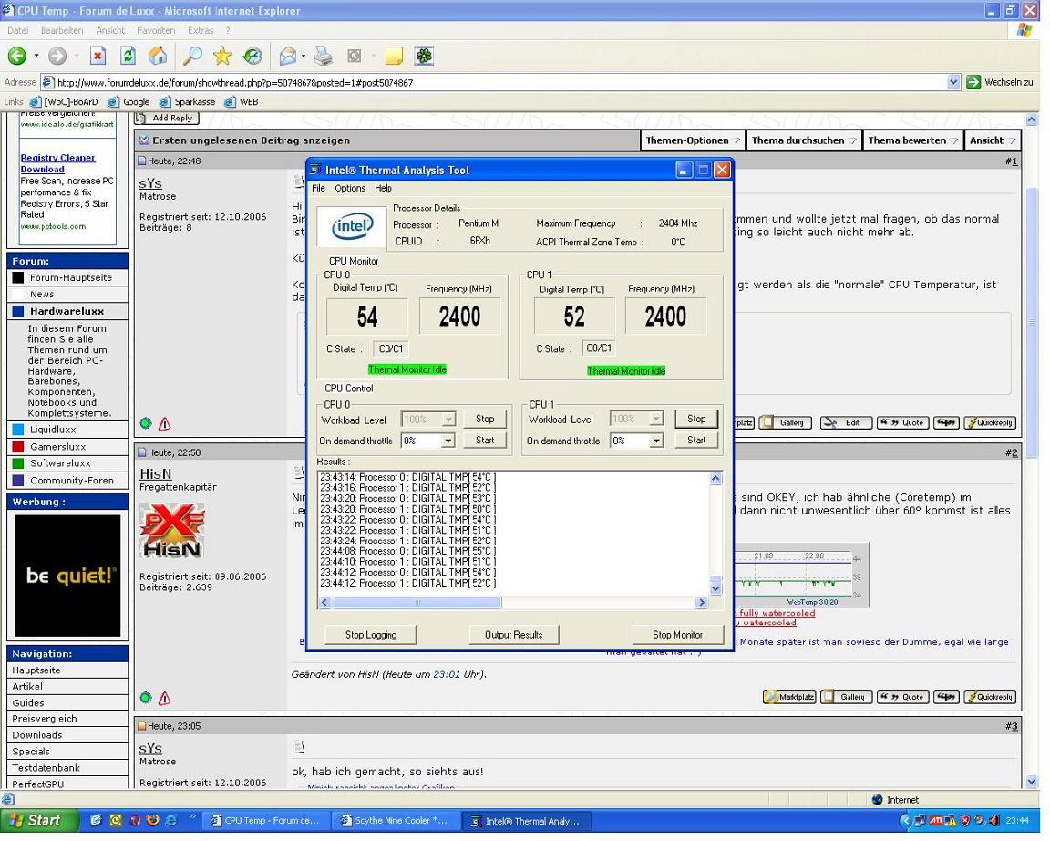

Also hat sich so bei 53-55 erster Kern und 50-52 zweiter kern eingespielt. Ist das normal, dass einer heißer ist als der andere? Ansonsten wert für einen Scythe mine ok?
Schonmal thx für die schnelle Hilfe!
Dann lag ich mit knapp über 50° ja gar nicht so schlecht 🙂 Wenn Du in den Fred "eure Temperaturen beim Conroe" schaust und dort nen bisschen suchst, wirste bestimmt jemanden mit genau Deiner Config finden. Dazu is der nämlich da http://www.forumdeluxx.de/forum/showthread.php?t=262899 Und das mit dem Unterschied ist normal.
