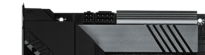

Die unteren 3 Pins sind ja korrekt wie man sieht und beim oberen ist der Sockel halt rausgedreht. M2 hab ich aber nicht angeschlossen.
Die unteren 3 Pins sind ja korrekt wie man sieht und beim oberen ist der Sockel halt rausgedreht. M2 hab ich aber nicht angeschlossen. Dazu sei gesagt, dass der Sockel keinen Kontakt hat.

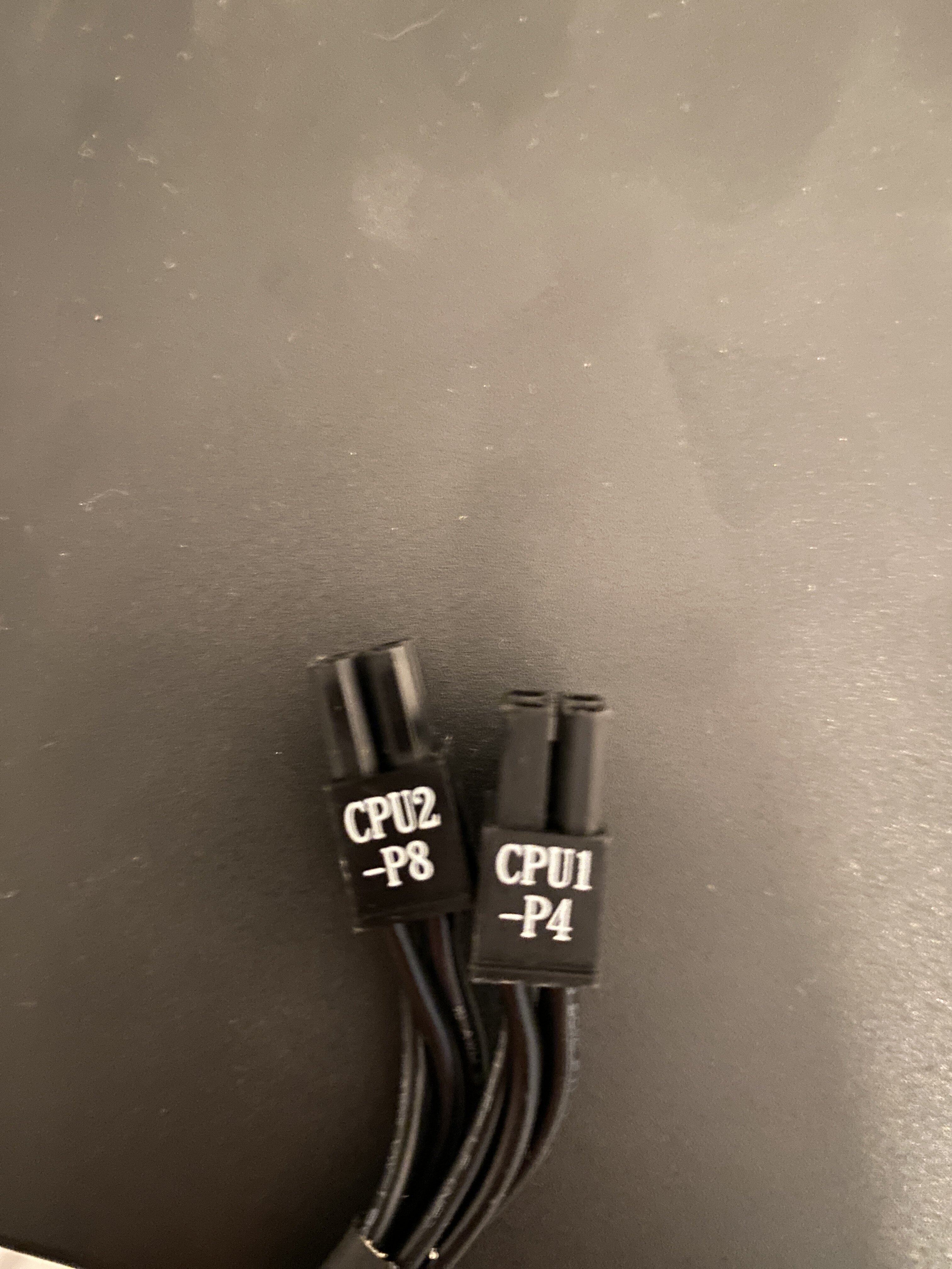

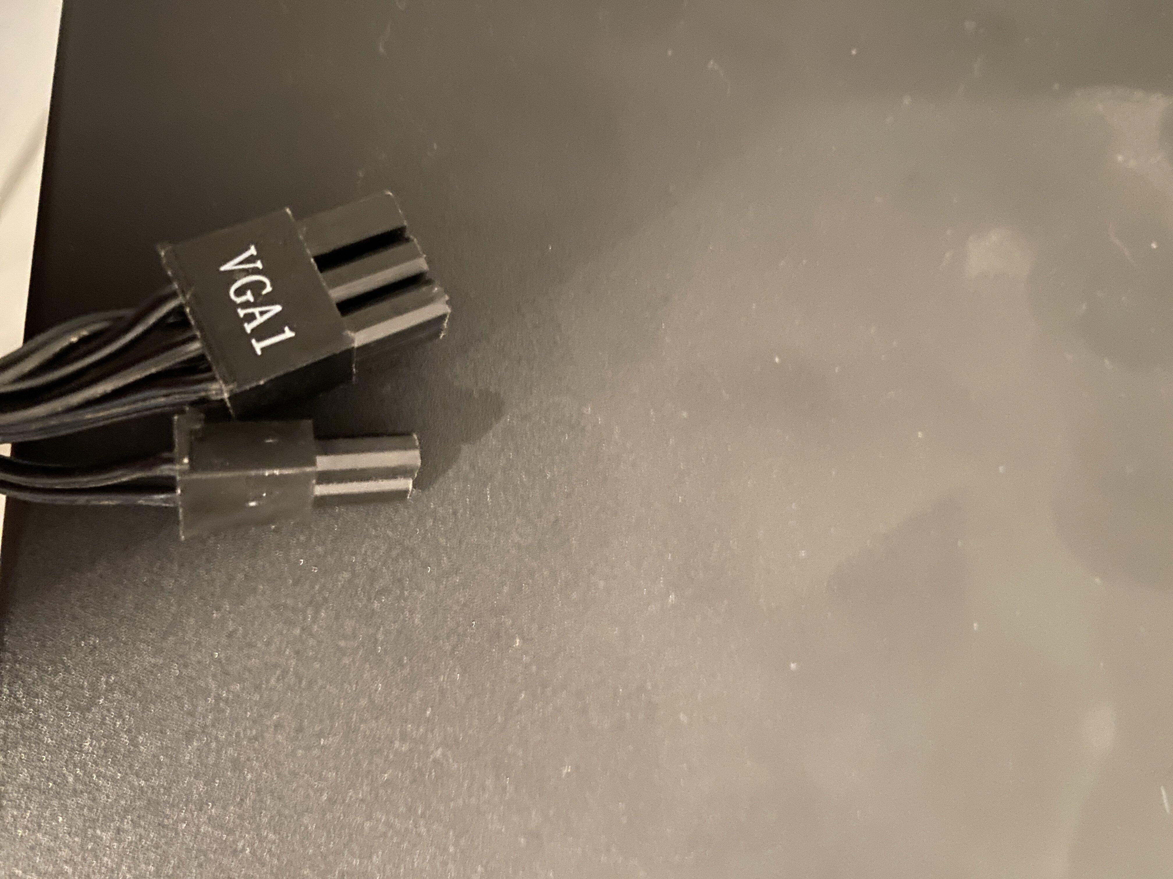

Ich habe das MB auf einen Karton mal versucht ans laufen zu bekommen und es hat nicht geklappt. Keine Beschädigungen zu sehen weder an der CPU und MB. Meine letzte „Lösung“ wäre, das mein Netzteil zu schwach ist. Es hat 750 Watt Leistung und Funktioniert auch einwandfrei, aber mir ist aufgefallen, das es extra Beschriftungen hat ( Bild folgt ). Kann es sein, dass schlicht der VGA1 Anschluss nicht funktioniert beim CPU Anschluss ?
Ich hab den VGA1 Anschluss in die 2*4 Buchse angeschlossen und den CPU1 Anschluss in die 2*2 Buchse. Ich habe wenig Ahnung wie das Netzteil bei dieser Situation reagiert. Aber langsam wüsste ich nicht woran es liegen kann

Zwar verstehe ich nicht was Du meinst, aber dass die VGA Anschlüsse nicht ans Mainboard sondern an die Graka gehören, sollte hoffentlich klar sein.

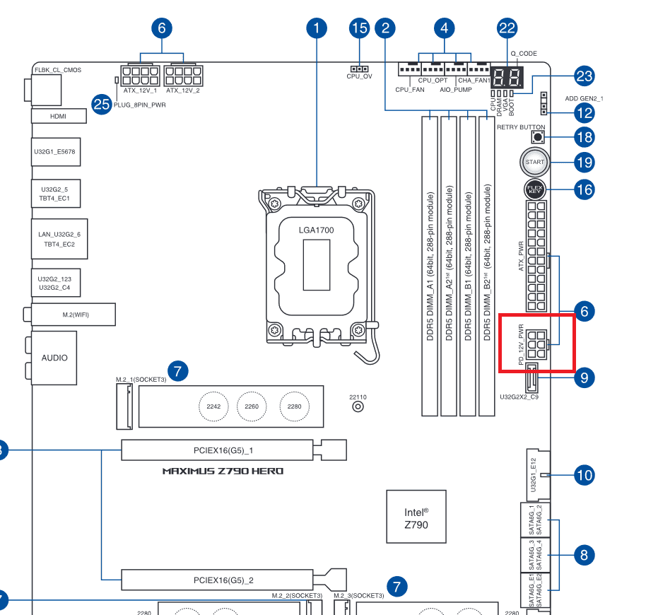

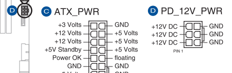

nun, finde ich pauschal so nicht ganz richtig......
Quelle ROG Z790 Hero MB Manual
Da hast du recht, nur bitte besser kenntlich machen, dass es nicht mit der CPU Versorgung verwechselt wird.

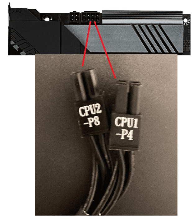

OK, so wie ich es jetzt entziffern kann, steckst du den VGA1 in die falsche Vorrichtung.
Lass mal die VGA Stecker in Ruhe und stecke den EPS (2x4) Stecker in den 2x4 CPU PWR. Lass den 2x2 frei, also nur Hauptmainboard PWR (24pin) und den 2x4 Pin EPS sollten gesteckt werden. Dann teste erneut.
