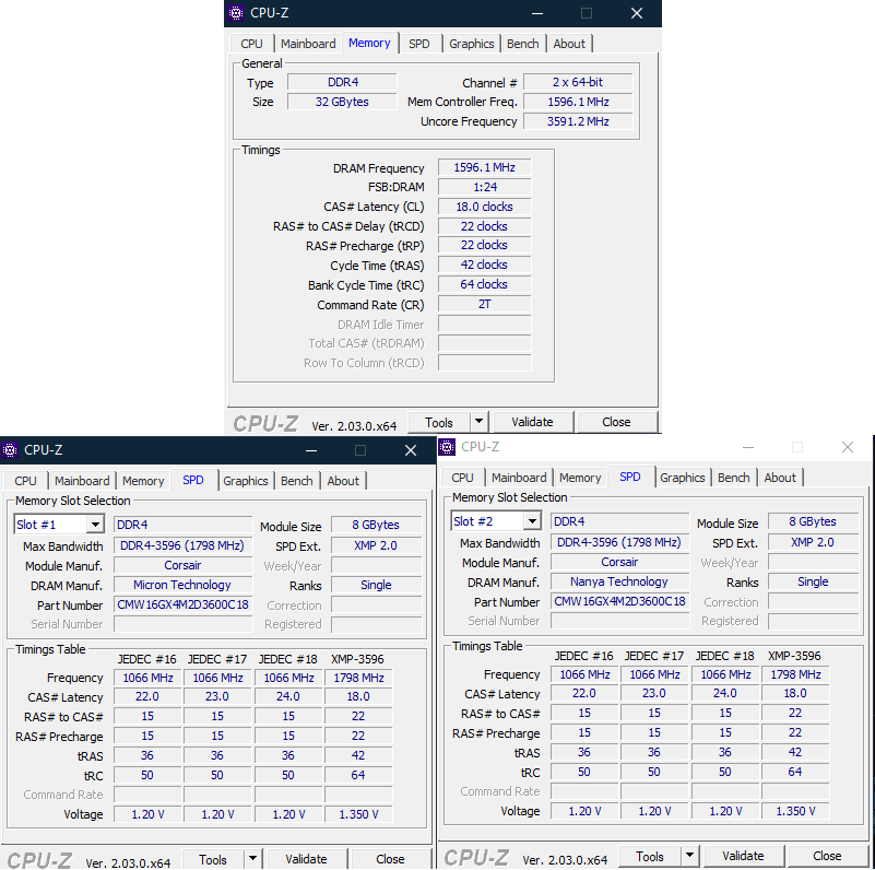

Du kannst dir ja mal CPU-Z downloaden und den Memory und SPD Screen posten:
Bei mir sind das halt 1600Mhz was PC3200 entspricht.
Beim SPD Screen solltst du unter Slots alle 4 durchklicken ob da unter XMP die gleichen Wert stehen bei allen 4 Rammodulen:

Hallo und vielen Dank für eure Antworten.
Nur kann ich leider mit vielen Fachbegriffen nicht wirklich etwas anfangen. Seht es mir bitte nach.
Ich musste leider auch XMP deaktivieren, da es nicht stabil lief. Habe dann mit 3600mhz auch Schwierigkeiten bekommen und auf 3200mhz gestellt.
Selbst die Spannung und Timings habe ich versucht so gut es geht anzupassen, aber leider ohne Erfolg. Als ich das zweite Ram kit gekauft habe, wusste ich bis dato nicht einmal, dass es unterschiede
zwischen 2x16GB und 4x8GB gibt, geschweige denn etwas von single bzw. dual Ranks gehört zu haben.
Und das mein PC jetzt quasi mit doppeltem Ram langsamer läuft als vorher kann ich als Leihe auch irgendwie schwer nachvollziehen.

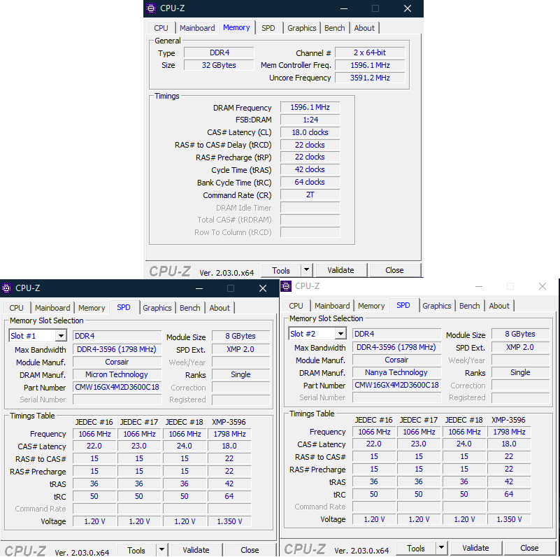

Was mir sofort auffällt, die Speicher haben verschiedene IC's, verbaut.
Einmal Micron und einmal Nanya...
Zwei verschiedene IC's kann immer extrem problematisch sein.
Würde mich nicht wundern, wenn du deshalb nur 3200 M/T stabil bekommst.
Auch kann es dadurch zu schlechter Performance kommen, wenn das Mainboard dann schlechte Subtimings einstellt...

da liegt dein Problem wahrscheinlich. Du hast Speicherbausteine von verschiedenen Herstellern auf deinen beiden sets, die haben unterschiedliche Anforderungen an die erweiterten timings und deswegen funktioniert das nicht zusammen,
Ich würde dir raten wenn du kannst gib das zweite kit zurück und bestelle dir ein richtiges 2x16GB kit. Das 2x8GB, das du schon länger hast, kannst du ja dann verkaufen.
