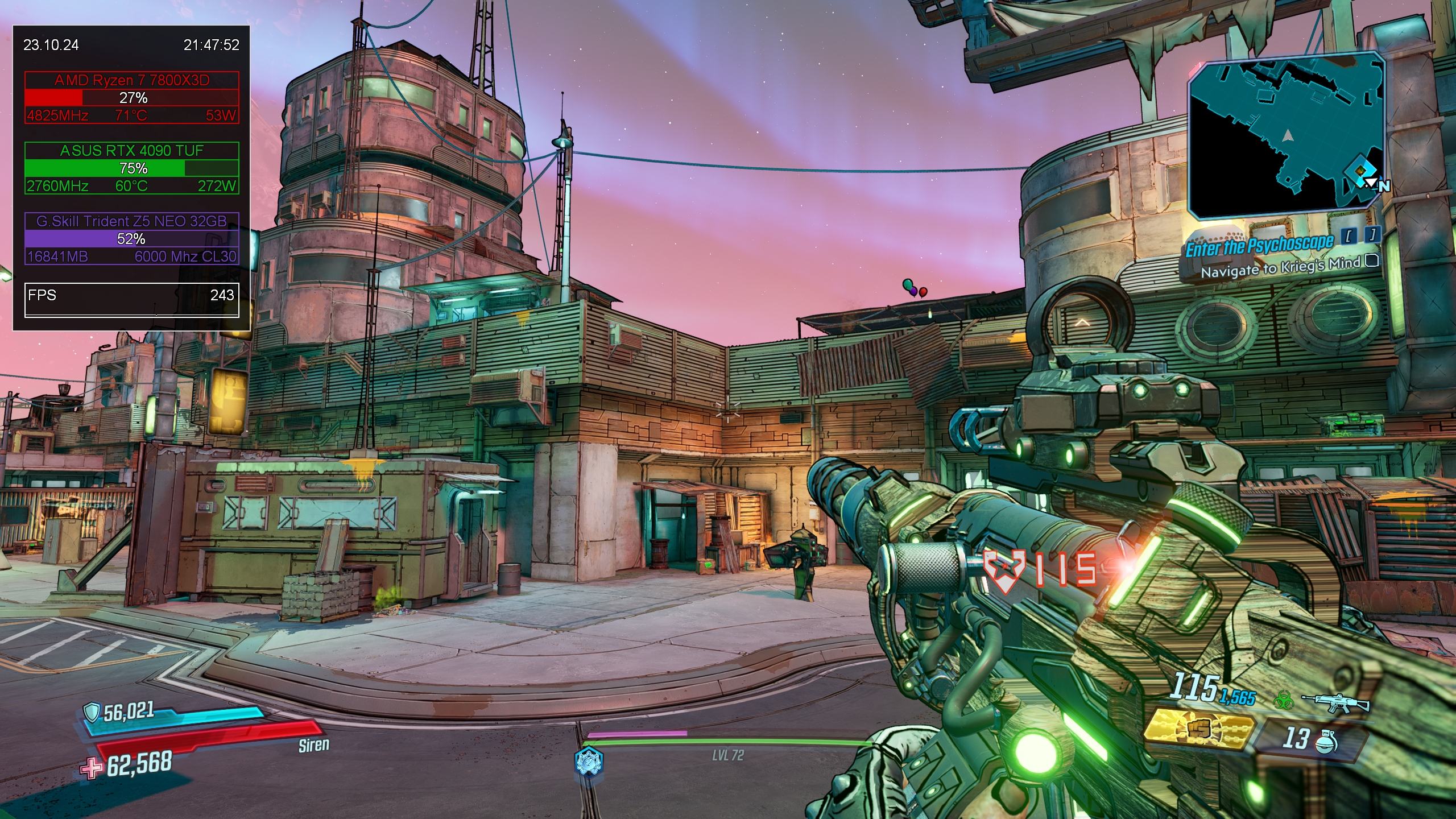

Hey Leute,
Hab da ein Problem. Hardware in der Sig.
Alles Treiber auf dem neusten Stand. Pc gerade neu erstellt und installiert.
Spiele wqhd Auflösung auf nem Oled 240hz.
Alles auf Ultra, Renderauflösung 100.
Als ich die Kernisolierung an hatte, war ich im CPU Limit. Siehe Bild.
Habs ausgeschaltet, war dann besser. GPU ca 60-70%, rest CPU gemäss Benchmark.
Wieso macht das die Kernisolierung?? Hat jemand identische HW, falls ja wie viel FPS?
Lieber spät als nie, Kernisolierung virtualisiert Anwendungen in einen Isolierten Speicher Bereich. Dadurch entsteht bei der Verarbeitung zusätzlicher Rechenaufwand und Latenz.
