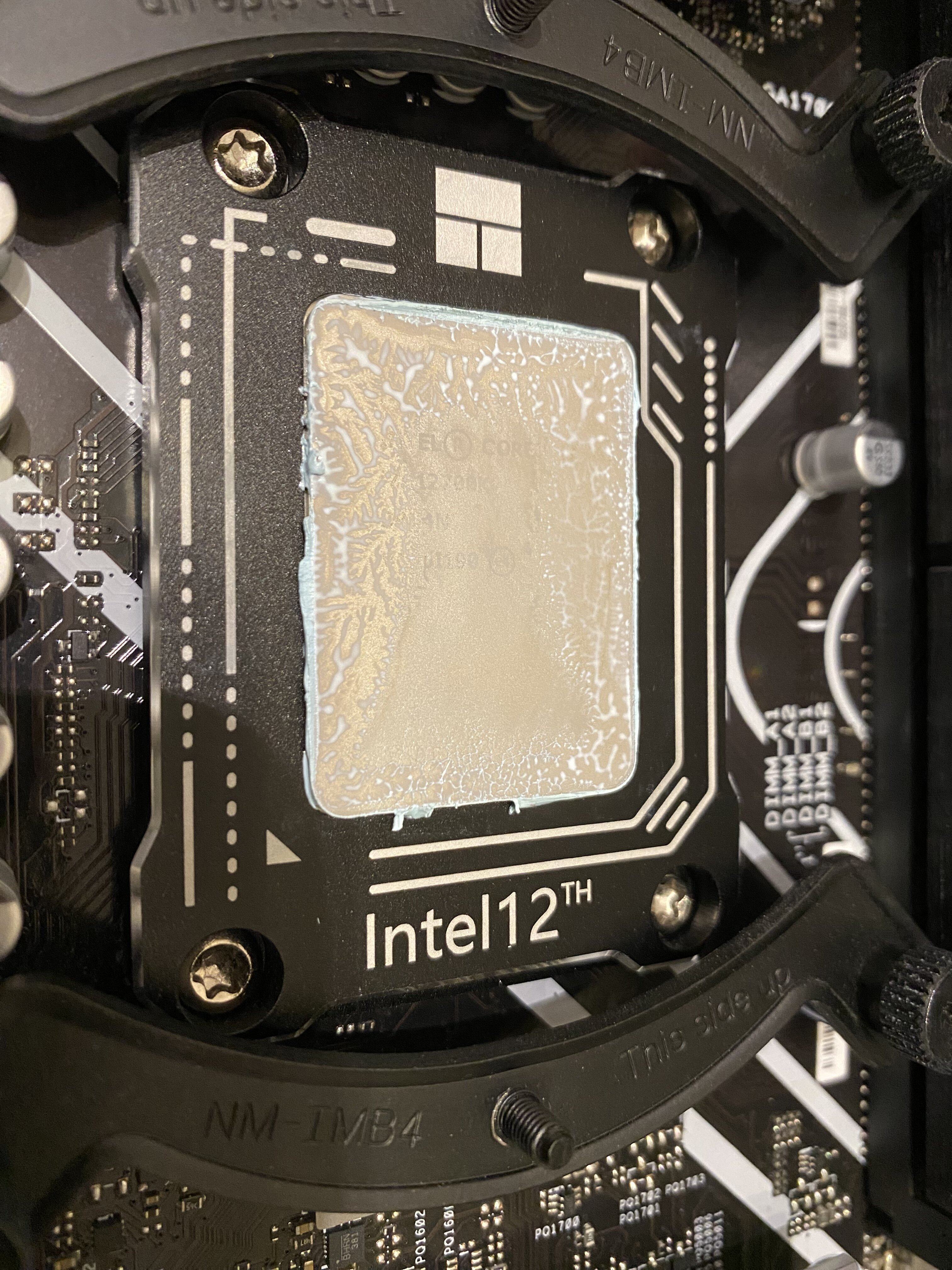

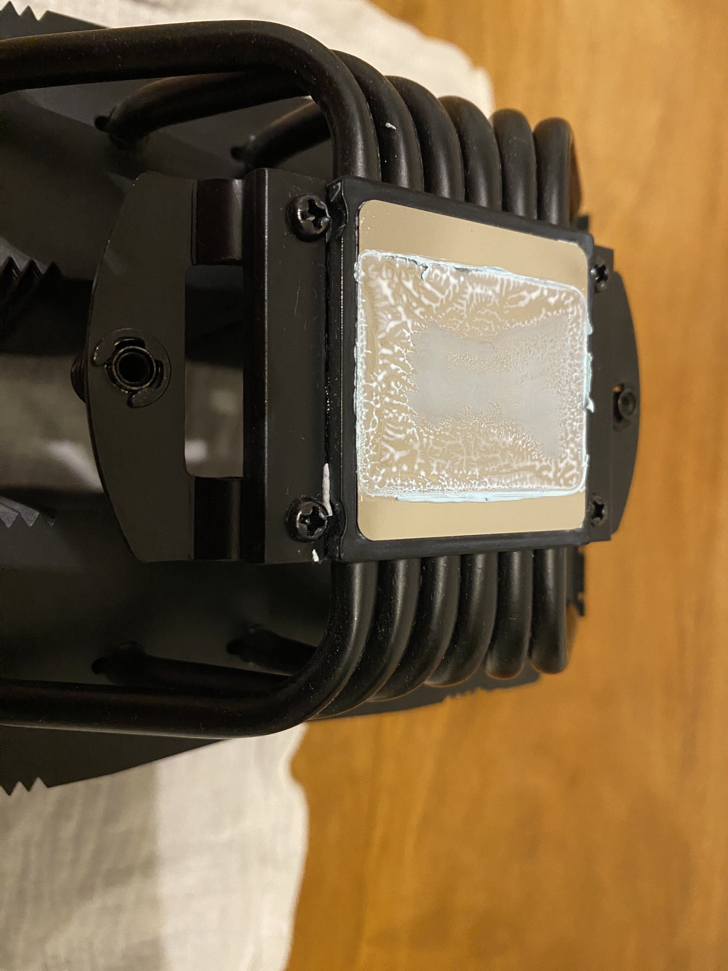

Ich habe mir den Thermalright über AliExpress gekauft und bin sehr zufrieden. Die Temperaturen sind spürbar besser und der Wärmeleitpasten-Abdruck nach 6 Monaten war erstklassig. "Brauchen" tut niemand den Frame, aber man kann mit ca. 5°C besseren Temperaturen rechnen und dafür muss man sonst schon von einem Noctua NH-D15 auf eine 360 AiO wechseln.
Der Thermalright ist auch angenehm in der Montage, da muss man nicht irgendwie mit den Fingern ein gefühltes Drehmoment ausüben, sondern zieht die Schrauben an, bis der Frame auf der Platine aufliegt. Für 10€ meines Erachtens eine spaßige Ausgabe, wenn man Lust auf Basteln hat. Der Grizzly Frame ist rein auf das Produkt bezogen völlig überteuert, aber man bezahlt damit eben Roman "der8auer", der den Frame entworfen und von deutschen Mitarbeitern hat fertigen lassen. Thermalright hat einfach nur den Frame von Roman kopiert und in China zum Nulltarif nachgebaut. Ohne Roman hätten wir heute noch die Washer-Mods mit Plastik Unterlegschreiben, so ehrlich muss man sein. Wer also seine RTX 4090 und Intel Core i9 13900k im Rechner hat, dem tun die 50€ für den original Frame auch nicht weh und damit unterstützt man auch künftige Entwicklungen dieser Art.

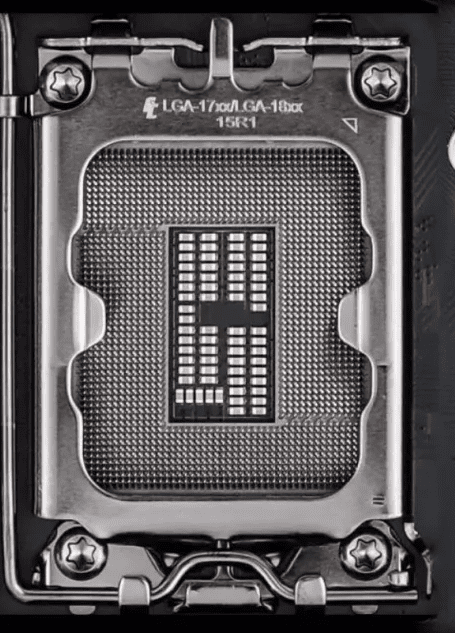

Deine Frage zeigt, dass du die LGA1700 Sockel Bending Problematik nicht verstanden hast. Der Sockel wird nicht gebogen, der CPU biegt sich durch, weil der Anpressdruck vom ILM durch die zwei Haltenasen an der Seite zu stark und auf zu kleinem Raum ist. Dadurch hat der CPU eine konkave (nach innen gewölbte) Oberfläche in der Mitte und die Wölbung muss mit WLP überbrückt werden, was schlechtere Wärmeabfuhr zur Folge hat. Da der DIE unter dem IHS mittig positioniert ist, kann die Wärme schlechter vom Die zum Kühler abtransportiert werden. Der LGA 1700 Frame verteilt dagegen den Anpressdruck gleichmäßig über alle vier Außenkanten, sodass der CPU nicht mittig durchbiegt, sondern die Idealform (minimal konvex) annimmt - siehe mein WLP Abdruck oben. Es ist also egal, was für ein Sockelhersteller zum Einsatz kommt.
Igor hat den Fehler identifiziert und hier sehr ausführlich beschrieben inkl. Bilder und Diagrammen.
