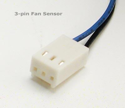

also leute, ich hab was herausgefunden !! der neue lüfter ist ein 3pin stecker ( mit 3 solchen steckern da ) der alte hatte 4 !! was soll ich machen ? soll ich screen shots machen vom bios ?? wie geht das ? ich glaube mit strg und drucken oder so

mach mal bild von den 4pin anschluss und dem alten lüfter
hab leider keine digi cam :( .. aber der neue hat nur so 3 schlitze ... zum anschließen und der alte hat 4 solche risse zum anschließen
da habe ich ein bild vom neuen !!

den 3 pin kannst auch in den 4 pin stecken bleibt halt eine pin frei.
schau dir den 4 pin auf dem board genau an dann siehst wie es geht.

Der 4pin anschluss ist soweit ich weiß nur auf intel boards zu finden. Der 4.pin ist nichts weiter als ne Drehzahlüberwachung. Außerdem passt der 3pin nur auf eine art drauf.
Der Boxed dreht immer mit 2000-180.000U/min (ein wenig übertrieben ;)) seine gemütlichen Runden. Der TT Big Typhoon hingegen ist da ein wenig langsamer, klar hat ja auch nen größeren Lüfter. Du wirst nichts anderes machen können, ausser den CPU Fan Speed im BIOS auf "Ignored" zu stellen. Egal was und wie du umsteckst, die Meldung wird bleiben.
ehm der 3pin hat auch ne drehzahlüberwachung und zwar ist das imer der weiße draht
stimmt wohl, das Wort "Drehzahlüberwachung" war von mir dämlich gewählt. Es dient sogesehen der Drehzahlüberwachung... im sehr weiten Sinne. Es ist das PWM-Kabel, dass die Drehzahl hoch- oder runterregelt je nach Temperatur und Mainboardeinstellung.
