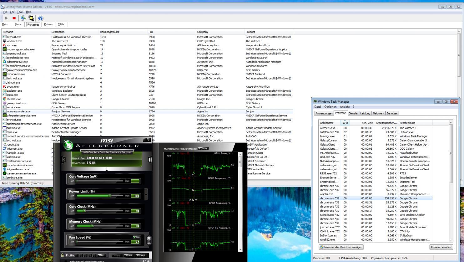

Nope habe ich nicht.

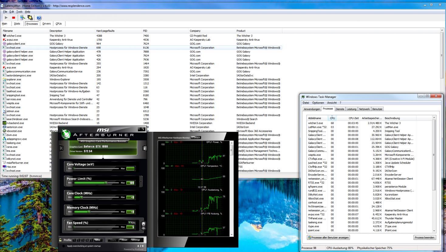

image.php
http://abload.de/image.php?img=witcher32016-08-2115-o1yvz.png
Falls ihr das bild nicht sehen könnt.
CPU Takt ist konstant GPU noch nicht beobachtet.

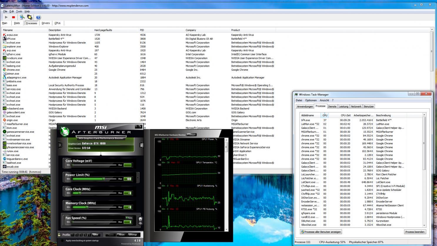

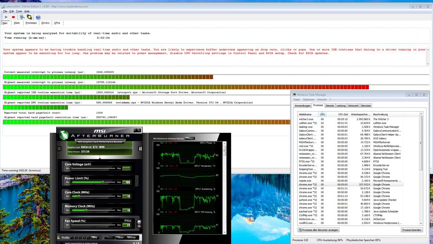

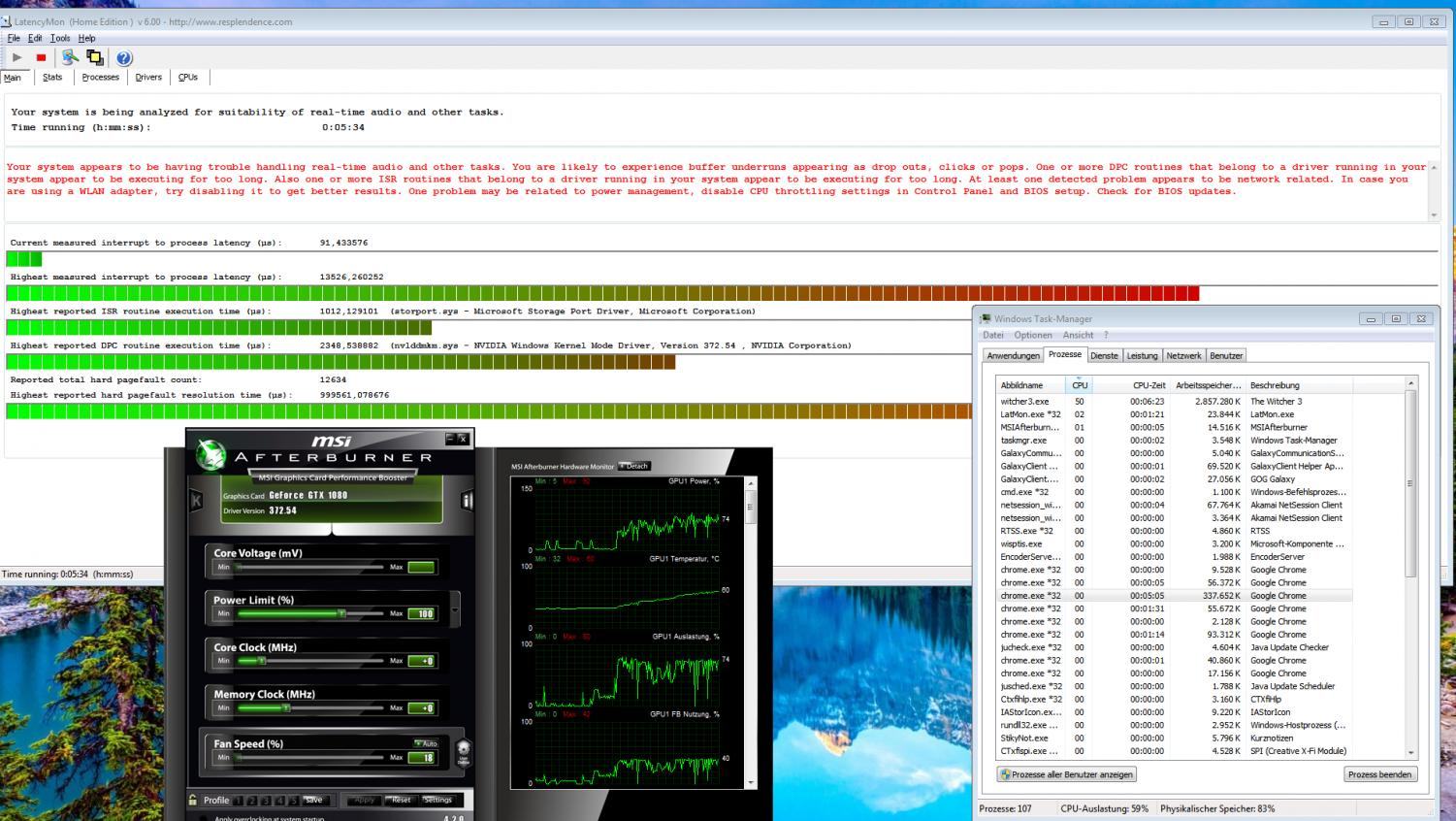

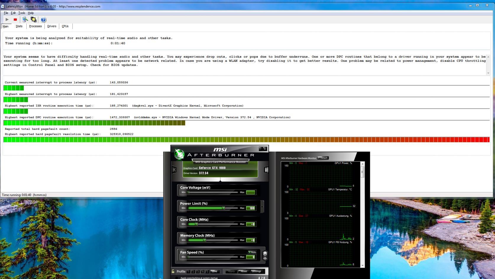

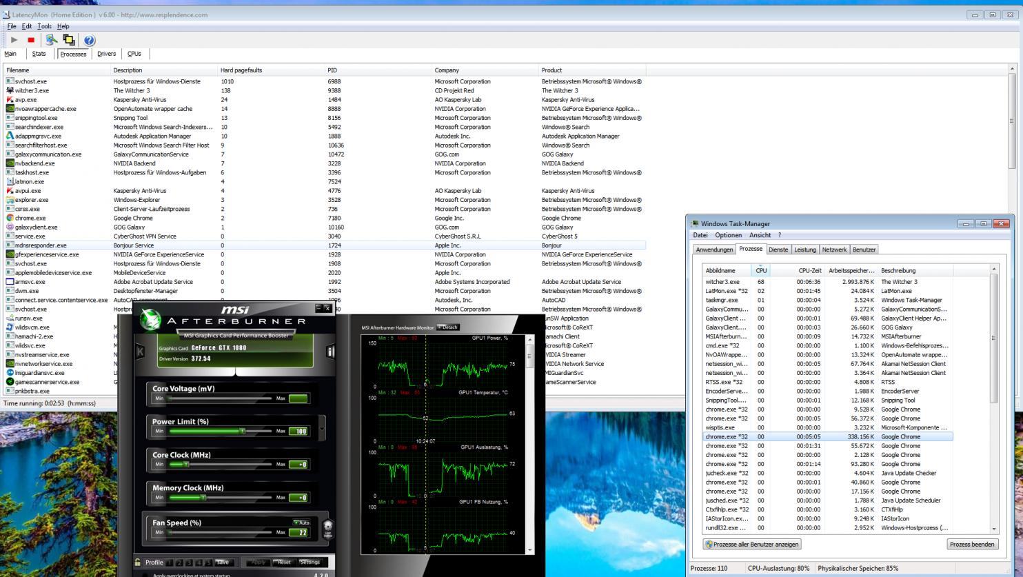

So habe jetzt ein paar Latency Screenshot gemacht
latency3.jpg.
Ich habe jetzt ein paar unterschiedliche Momente eingefangen. Das erste ist im Idle und ich glaube bei den letzten zweien oder nur bei dem letzten habe ich im bios Thremal CPU Throttling deaktiviert. Ansonsten habe ich die Auswirkung von Volbild zu randlosem Fenster getestet.
Edit:
Hab noch eins in Bf4 gemacht, aber BF4 kommt mir mittlerweile nahezu Ruckerlfrei vor. Ich bin da jetzt aber wohl auch sensibilisiert. Lol zb hat auch keine Ruckler.latency7.jpg
