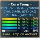

Ich lasse die Temperaturen mit Speedfan (4.45) auslesen. Nach dem Hinweis das meine Anzueige zu niedrig ist habe ich dass noch einmal überprüft und nun den Wert genommen der von Speedfan auch klar als CPU ausgewiesen wird. Dieser lag bei der H60 Wasserkühlung auf über 115°C. Das erschien mir so absurd dass ich es für falsch hielt.
Die 'CPU' Temperatur wird mir ca. 10 Grad über der Temperatuir der Cores angezeigt. Hier liefern Core Temp und SpeedFan die gleichen Werte. bei 4*um die 56° unter Vollast kommt natürlich etwas zusammen. Mir ist auch aufgefallen das die von Speedfan angezeigte Temperatur abhängig von der Temperatur der GPU ist ^^. Dass heisst: Rechnet die GPU volle Kanne geht dadurch auch die CPU Temperatur bis ca. 80° C nach oben.
Nimm mal Realtemp oder Coretemp zur Gegenprobe.
Die Sensoren liegen in den einzelnen Kernen und geben nur den Abstand zur Abschalttemperatur an. Da die aber niemand (außer Intel) genau kennt und die Sensoren auch nur in der Nähe dieser Temperatur genau arbeiten, kommt es zu Fehlern.
Die CPU-Temperatur ist errechnet, macht aber keinen Sinn.
Das sieht doch gut aus, oder nicht ?
