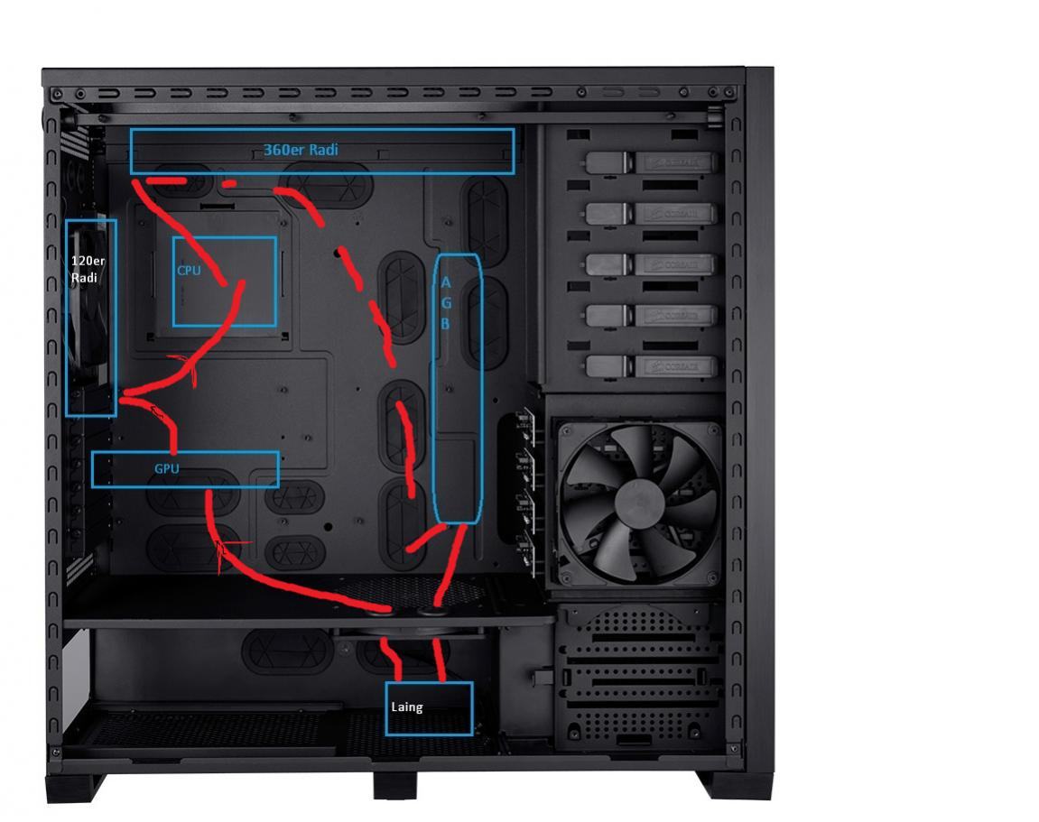

Hmm, ich brauche mal Hilfe beim brainstorming :fresse:
Ich grüble jetzt schon Ewigkeiten über die Verschlauchung in meinem 800D, aber mir fällt einfach nicht ein :(
Momentan habe ich einen Schlauch hinterm Tray verlegt, das gefällt mir aber nicht und passt auch nicht wirklich, da die bei Corsair ja so schlau waren und die Falz da hinten zwischen Tray und Netzteilkammer auch durchgehend gemacht haben :rolleyes:
Es gibt allerdings zwei Probleme, die es schwer/unmöglich machen: Pumpe im unteren Abteil und AGB soll von unten angeschlossen werden, also Zu- und Ablauf.
Ich hab mal eine detailgetreue, professionelle :fresse: Skizze erstellt, vielleicht hat ja jemand ne Idee :d

Würde den AGB drehen. Das die 3 Anschlüsse oben sind.
Dann vllt so verschlauchen
AGB(unten) --> Pumpe --> Graka --> 120 Radi --> CPU --> 360 Radi --> AGB oben
oder
AGB(unten) --> Pumpe --> Graka --> 120 Radi --> 360 Radi --> CPU --> AGB oben
wäre nur so ne Idee :)
Danke Saleri, aber:
Es gibt allerdings zwei Probleme, die es schwer/unmöglich machen: Pumpe im unteren Abteil und AGB soll von unten angeschlossen werden, also Zu- und Ablauf. ;)
Das ist es ja, was die Sache so schwer macht ;)
Wenn ich mich dazu durchringen könnte, dann hätte ich schon lange einen Teil des Falz weggedremelt, ein paar Kabelklemmen beim Nils bestellt und damit dann den Schlauch hinterm Tray fixiert.
Dann wäre das auch kein Problem. Aber mein 800D hat noch keinen Dremel gesehen, und wird es vermutlich auch nie ;)
Am einfachsten wäre es ja einfach das Netzteil zu drehen, unten den Festplattenkäfig raus und dann ab mit dem 360er ins untere Abteil :d
Mit Deinen Varianten müsste ich mal kucken wie ich das mit der Laing und den Verbindungen nach oben mache. zwei Schotts habe ich ja, aber ich muss mal genau kucken, ob sich das auch irgendwie mit den Anschlüssen der Laing vereinbaren lässt.
Noch dazu finde ich AGB von oben angeschlossen als relativ unpraktisch beim Befüllen. Denn, jetzt könnte ich auf dem Schlauch :-)fresse:) stehen, Wie dreht man den Deckel oben auf, wenn ein Schraubi dran :confused:
Wenn man den Deckel dreht, dann dreht sich automatisch der Schlauch mit, was ja nicht so der Brüller wäre. Bei drehbaren Anschlüssen habe ich jetzt schon hunderte male gelesen, dass man die eigentlich nicht in befülltem Zustand drehen soll, da die Gefahr recht gross sein soll, dass die undicht werden.
Und gaaaanz nebenbei bemerkt muss ich dann auch wieder einen Platz finden, wo ich den DFM passend einbauen kann. Der hängt atm nämlich "unsichtbar" an dem Schlauch, der von der Pumpe hinterm Tray nach oben geht....

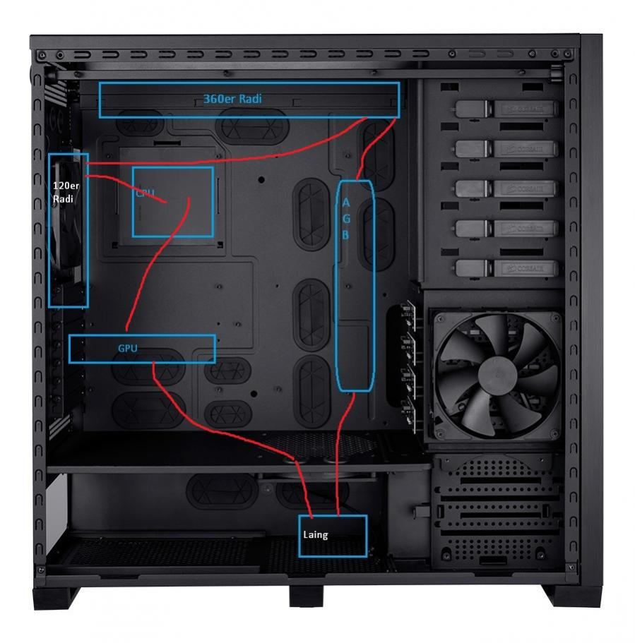

Wie wäre es so:

Aber das funktioniert ja nur, wenn ich meinen Radi drehe und den Deckel mit den mehreren Anschlüssen oben habe. Prinzipiell kein Problem, allerdings hätte ich den Zulauf dann halt nicht mittig im Deckel, weil alle drei Anschlüsse recht weit außen sitzen.
Aber wie funktioniert das bei AGBs, die "richtig rum" montiert sind und dann eben nur einen mittigen Anschluss oben haben? Das ist mir noch nicht so wirklich klar :confused:

Danke, das könnte durchaus interessant sein und würde zumindest das Problem mit dem Falz umgehen :)
Allerdings habe ich da die Befürchtung, dass ein Schlauch, der da so auf die Rückseite geführt wird, von vorne relativ "unsauber" aussieht :(

Hier meine Idee ich weiß nicht ob das Funktioniert,wenn man den 120 auch noch drehen würde. So dass die Anschlüsse zur Tür zeigen.

Wie in der PN geschrieben wird das aber so leider nicht funktionieren.
Der Radi passt vermutlich nicht den Anschlüssen Richtung Seitentüre und der Winjel vom Radi zur GraKa wäre auch echt heftig :d
Zudem wäre der Weg Cpu --> AGB noch ein Problem, da es da schon recht "bergauf" geht, der AGB eh schon recht hoch sitzt und da dann ja oben auch noch ein Anschluss drauf müsste.
Ich muss mal kucken, ob ich mir nicht nen kleineren AGB hole....

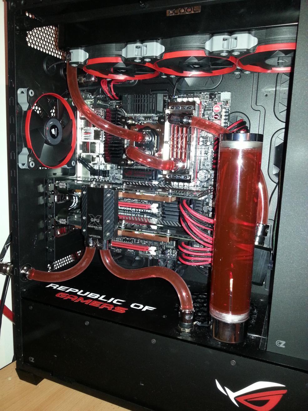

Ich denke, dass es wohl sowas in die Richtung von dem angenhangenen Bild werden wird.
Das hätte auch den Vortiel, dass ich nur Zu-/Ablauf beim Heatkiller tauschen müsste, den langen Schlauch hinterm Tray entfernen bräuchte und einen kurzen Schlauch vom Radi zum AGB hinbasteln müsste.
Ein paar Sachen machen mir da zwar noch Kopfzerbrechen (Verbindung AGB --> Radi, Durchführung vom AGB zur Laing und dann wieder hoch...), aber ich denke, dass das so die einfachste, und mit die beste, Lösung sein dürfte.
