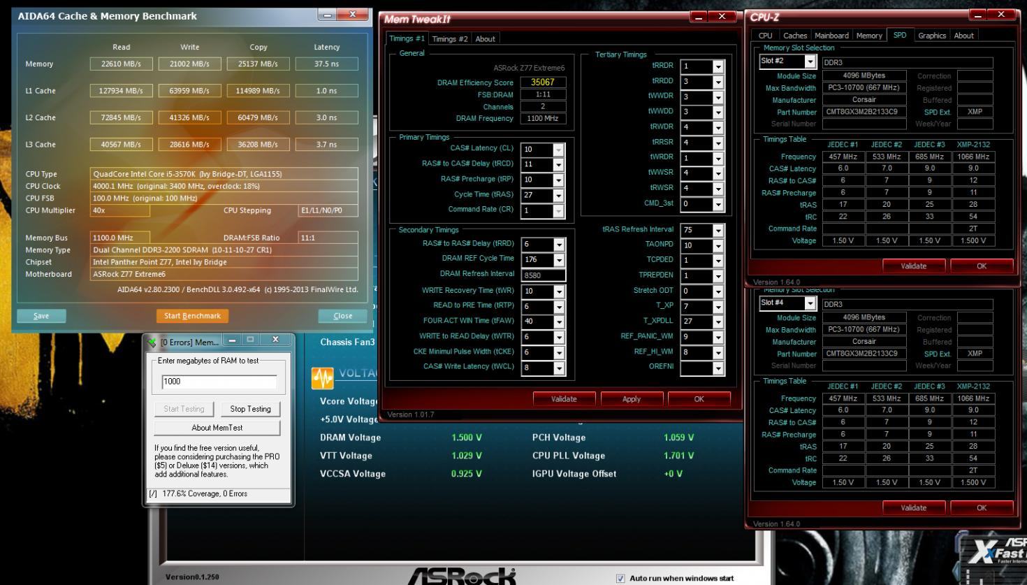

mittlerweile laufen sie großteils ganz gut. crysis3, linx, mem und burn test etc alles schon mehrfach überstanden ..dann mach ich gestern den rechner an ..gleich nen blauen und erstmal wieder total instabil.. was ich auch absolut nicht versteh. lief doch vorher durch mehreren tests fehlerfrei. also werte wieder geändert. und das geht die ganzen tage schon so. gestern nach der änderung lief er den ganzen tag super und auch heut bisher alles gut:hmm:
mir kommt es so vor ob die ram-riegel sich erstmal mit dem system anfreunden müssen.. sich sozusagen alles einpendelt aufeinander ..am anfang liefs garnicht ..mittlerweile kann man schon an einigen sachen grob rumstellen.. z.b hab ich den TREFI von 8320 runter auf 7460 ..und läuft.
evtl liegts auch daran das sich die uefi-werte den ram besser angepaßt haben auf auto ..wenn du meinst das sich die auch selbst ändern"training". wenn ich z.b die 2nd sub-timings fixe raucht er auch sofort ab, außer TREFI .. das kann ich grob ändern ohne nachteil.

@xXSR1D3RXx: Bedenke aber, dass ein größeres TREFI eigentlich besser ist und du diesen Wert nur aus Stabilitätsgründen senken willst.
Zu deinem Screen: Stelle bitte mal die tRWSR und tWWSR auf 5 oder 6. Eine etwas höhere tRFC um die 140+ könntest du auch mal testen... Das sind aber eigentlich Werte, die ein Board mit automatischen Einstellungen selbst richtig setzen sollte.
ok, hab da leider noch nichts gefunden.. was nun besser ist bei den werten trefi etc. bin da ganz grob nach try and error vorgegangen. bei den timings ists ja klar=tiefer besser"schneller". aber zu den ganzen 2ten sub-timings findet man leider nur sehr begrenzt was und meist in engl. da wärs echt schön"hilfreich" wenn jemand darüber noch ein kleines ram-faq erstellen würde.

wie kann ich den dram efficiency score bei memtweakit deuten ..höher/niedriger besser?

find die werte bei aida ziemlich niedrig.. oder normal?
wollte eigtl 9*11*10*27 ..aber die 9 wollt er absolut nicht. evt geht bei den anderen timings noch was. imc konnt ich auch noch auf 0,925v belassen.
screen für 2200..
Das liegt wahrscheinlich auch an deiner hohen tRRD und tWTR (versuche mal 6, 5 oder 4).
Außerdem könntest du noch versuchen die tWR (Richtung 10) und tRTP (Richtung 4) zu drücken... wie weit du kommst, merkst du dann selbst^^
Edit: Für CL10 kann die tRFC vermutlich auch wieder runter, Versuch macht kluch...
die werte hab ich erstmal vom xmp profil übernommen für die 2200. werd mal deine vorschläge testen und gucken was geht damit.

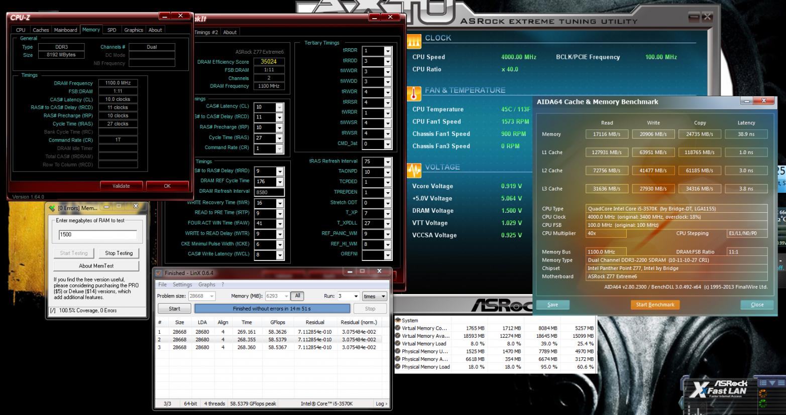

hab mal deine tips befolgt ..und lupt. evtl gehts noch weiter runter 5, 4. könnt auch versuchen den trfc noch zu senken wenn das was bringt? bei den 2133 die das board ja nicht mochte, ging auch 120trfc.
aida werte sehen gleich viel besser aus. screen..
