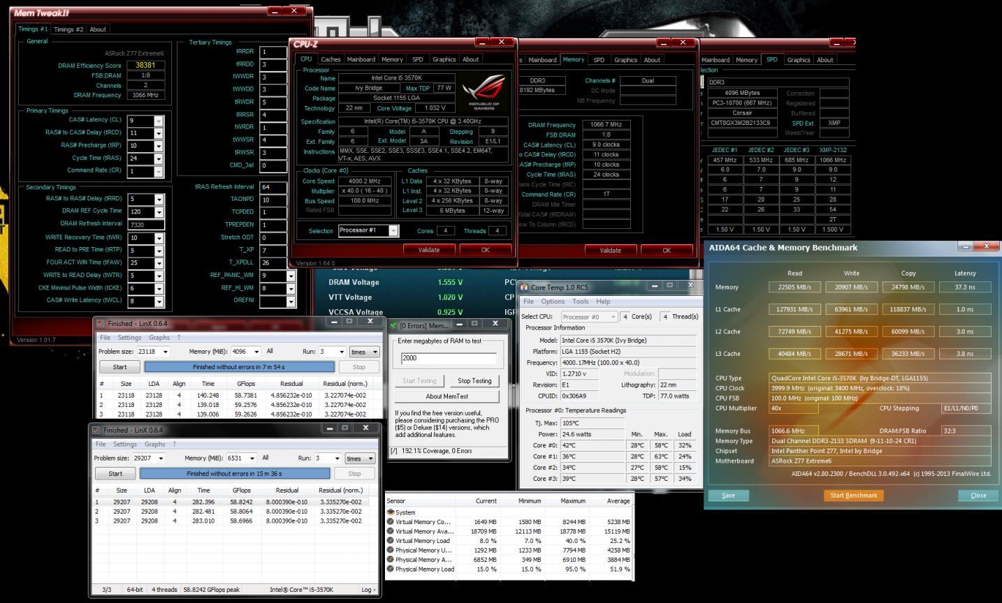

hab meine GT's bisher noch nicht vernünftig zum laufen gebracht.. instabil, fehler in memtest und linx. kann es sein das die riegel erst bei ein gewissen DRAM Voltage laufen.. und unter bzw auch über dem nicht? sind doch eigtl mit 1,50v spezifiziert.. also müssten die doch damit auch ihre 2133 laufen oder. mit der 1,5v bekomm ich sie bloß unter ihren eigtl takt stabil.. also bei 1866:(.
wie weit kann ich mit vccsa"imc" hoch ..steht auf 0.925, vtt auf 1.020? evt liegts daran. hoffe bekomm ihr ein wenig hilfe von den specis hier, ram oc ist für mich noch ein rätsel ..bzw den überhaupt erstmal zum laufen zu bringen. mein 1600er vengeance lief von anfang an ohne extra einstellungen, auch mit 1866.

versuch mal imc auf 0.933 und VTT auf 1,075 oder 1,085 zu stellen, die sollten eigenlich laufen, könnten aber auch defect sein, hast du mal das XMP Profil ausprobiert?
Meiner Erfahrung mit Samsung D 2gbit nach, sollten die Besseren die Werte deiner GT bei 1.50V problemlos schaffen. Wenn die Module mit aktiviertem XMP nicht stabil sind, dann stelle die Nebenspannungen von den manuelle fixierten Werten bitte wieder auf AUTO zurück. Das Board sollte diese selbst passend wählen. Sobald du herausgefunden hast, ob die Module damit stabil sind, kannst du anfangen die Nebenspannungen zu bearbeiten (= senken).
Wenn alles richtig konfiguriert ist, sollten die Module auch problemlos 2400 10-12-12-28 unter 1.65V machen.
Meiner Erfahrung bisher läuft er nicht mit 1,50v. habe ihn erst zum laufen gebracht mit 1,565v. mittlerweile bin ich runter auf 1,550v. kann es sein dass das board nicht immer die gleichen werte auf auto bei behält?
hatte anfangs probleme die xmp werte überhaupt zu finden da die ram werte"uefi" variierten von mal zu mal. auch mit geladenen xmp. oder hab ich mir das eingebildet. mir kam es so vor als wären das anfangs noch die alten werte von meinen vorherigen vengeance.
werd später noch ein screen einfügen und meine erfahrungen der tage"bzw nächte:d" genauer läutern. scheint seit gestern komischerweise erstmal zu laufen:fresse2:

Nein, das Board wird bei AUTO Einstellungen sicherlich hin und wieder zu anderen Werten im Training kommen. Aber man kann sich ja dann notieren, welche "funktioniert" haben.
Wenn du mit aktiviertem XMP und allen anderen Einstellungen @ AUTO keine Stabiltät erreichen kannst, würde ich mich mal an Corsair wenden deswegen.
