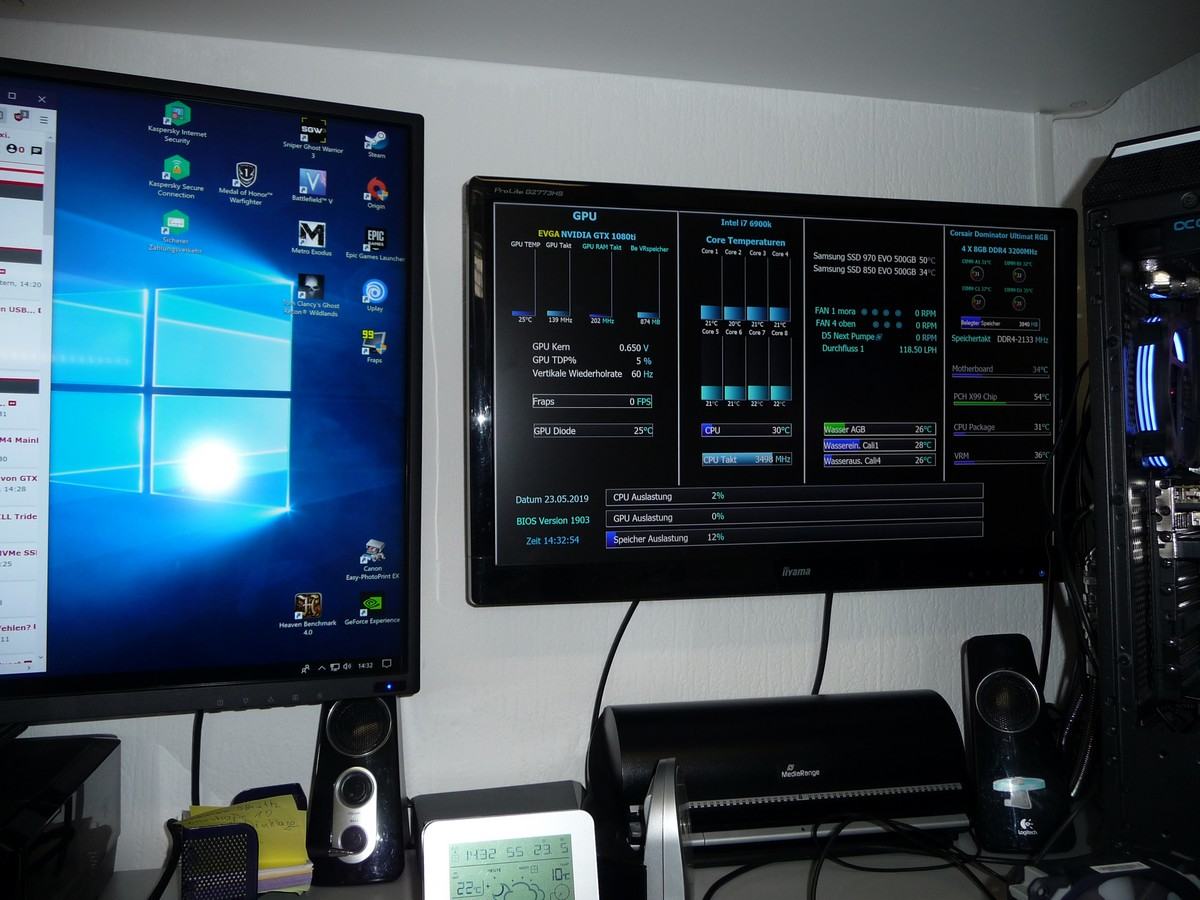

also mein PC ist ein Hobby deshalb nicht über Sinn und Unsinn nachdenken. Ich nutze hauptsächlich Aida zur Kontrolle für alles und das eigentlich nur beim zocken. Ist aber aber auch aus einem Problemen geboren, als ich mal wegen einem abgesprungenen Schlauch, mir meine gesamte Hardware gehimmelt habe. Rechner wegen geknickten Schlauch zu heiß, keinen Halt mehr am Anschluss und ich wegen Aktion beim zocken keine Ahnung. Ende vom Lied, Hardware komplett in den Hardwarehimmel. Nu, das kann jetzt mit Sicherheit nicht mehr passieren, mangels Masse. Will sagen habe keine Schläuche mehr sondern Glasröhren. Wenn ich zocke ist der rechte Monitor an und zeigt mir Daten die für mich interessant sind.

natürlich reicht minimalste Kontrolle. Wenn z.B. die Cpu Temp steigt weiß ich, das sollte ich mal überprüfen. Aber damit habe ich keine Kontrolle beim zocken was die GPU angeht oder die Belastung der Hardware. Irgendwie eine nette Spielerei die man nicht wirklich braucht, aber doch nützlich sein kann. Egal, ich würde sie ungern missen wollen. Wie jetzt zum Beispiel, der Commander Pro haut meine komplette Software durcheinander, die gesamte Anzeige spinnt, Commander Pro abgeklemmt, schon läuft die Software wieder sauber. Ich denke der hat ne Macke zumal die LED auch nicht leuchtet und das sollte sie. Habe gerade eine Nachricht bekommen das der neue Commander verschickt wurde. Bin mal gespannt was wird.

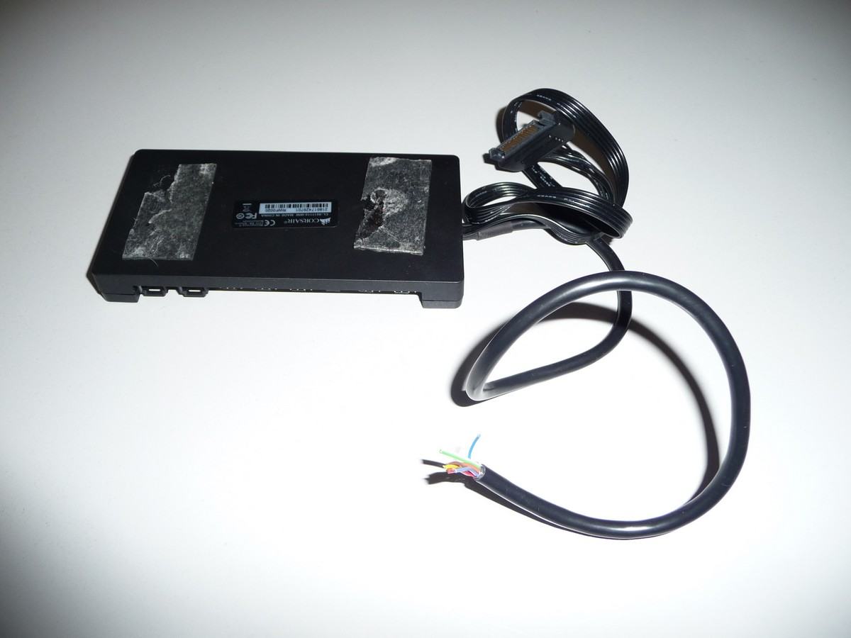

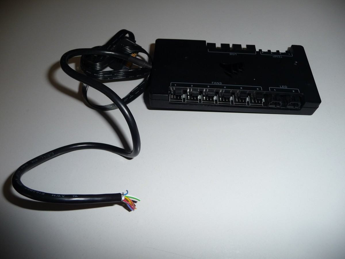

jau der neue Commander ist da, schnelle Bearbeitung und Versand, nu muss ich nur noch überlegen, wie ich den neuen Commander anschließen muss.
sprachlos war ich auch, als ich das Paket öffnete, danach nur noch gegrinst und dann bei Amazon "den lauten" gemacht.
