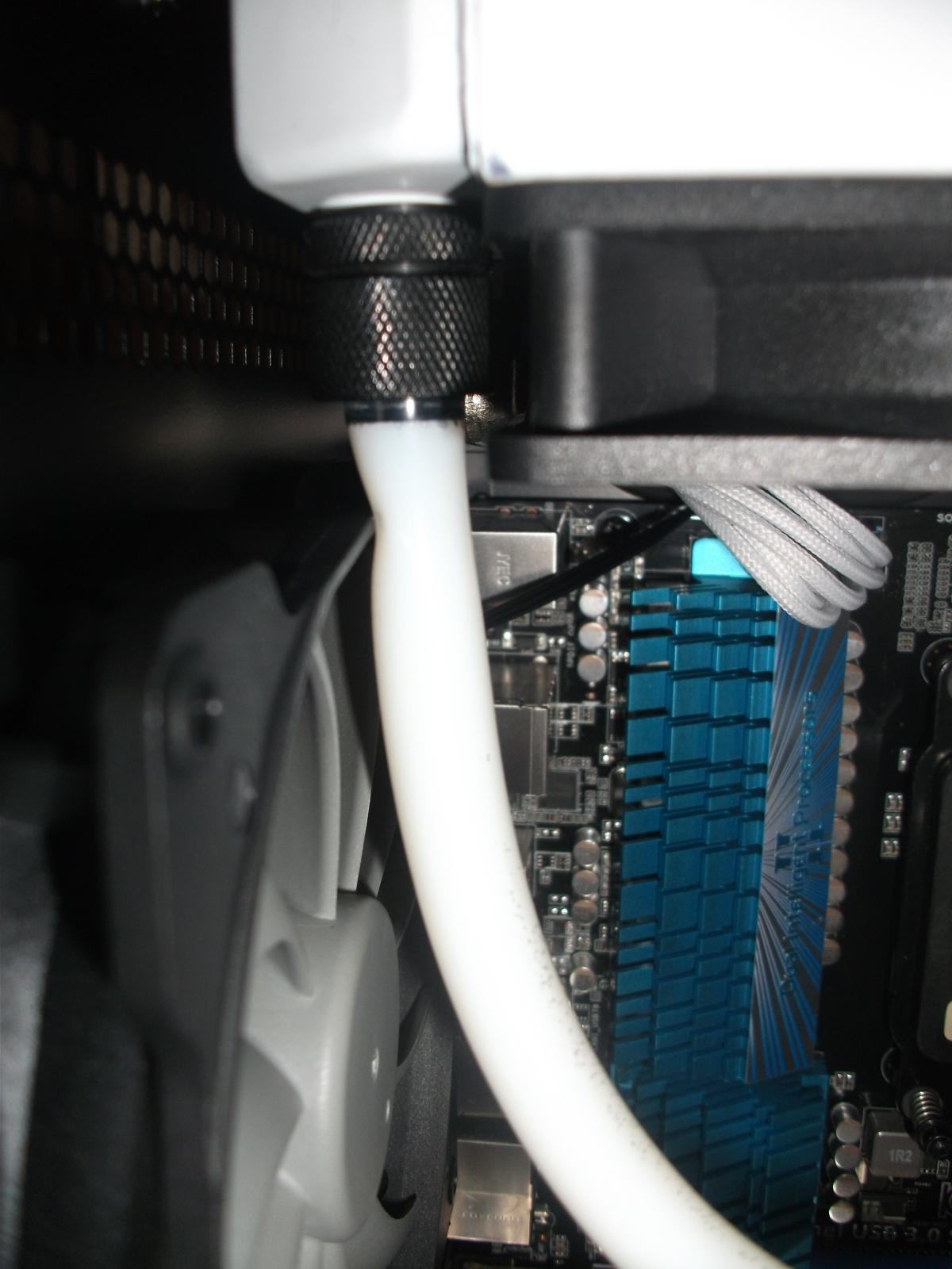

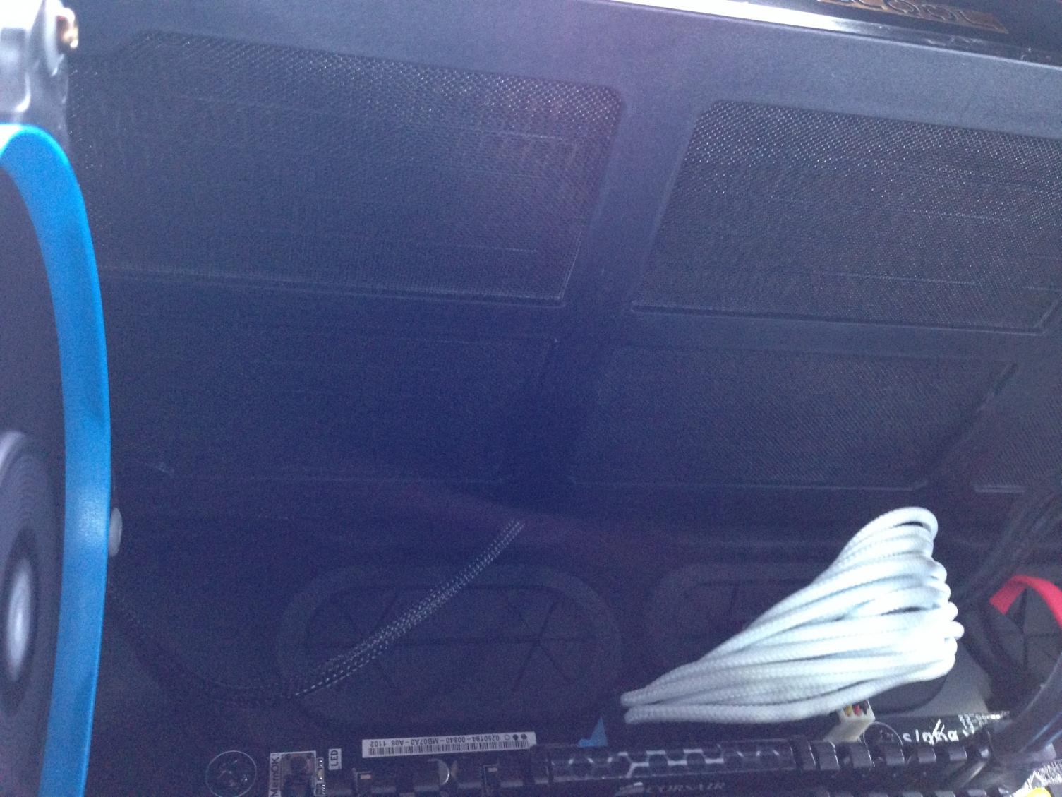

Alle die vorhabe sich das Gehäuse zu kaufen und wie ich eine Wakü installieren wollen, werd schnell feststellen das es eig. nicht für Wakü´s ausgelegt ist.
Leider muss ich beim rechten Festplattenkäfig die Halterung umknicken, sonst hätten die Verschraubungen des 360iger Radiators nicht mehr gepasst.

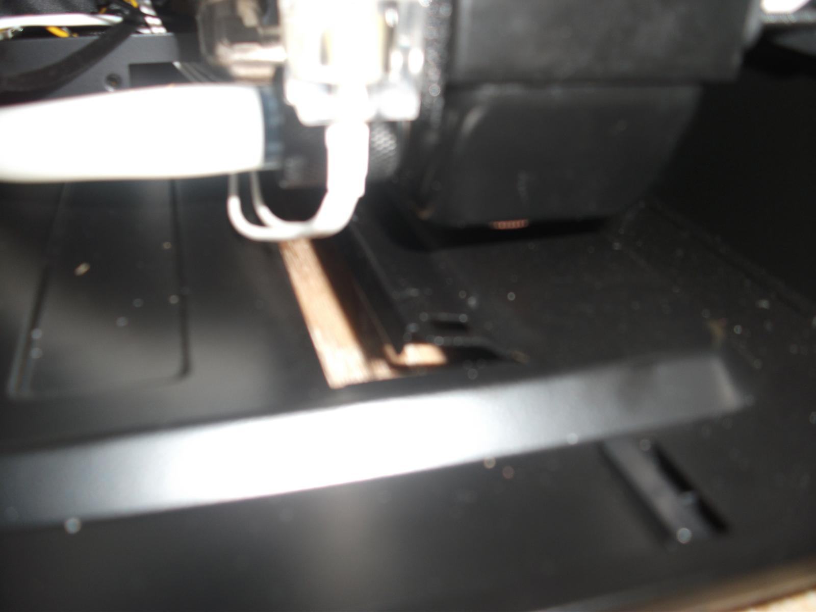

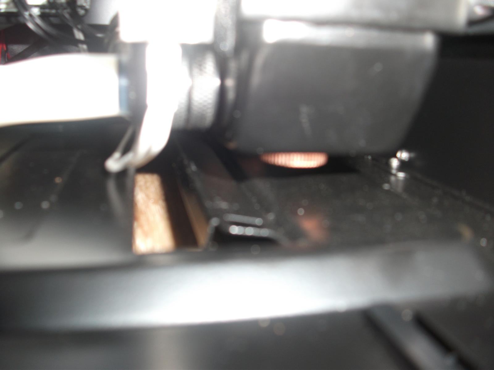

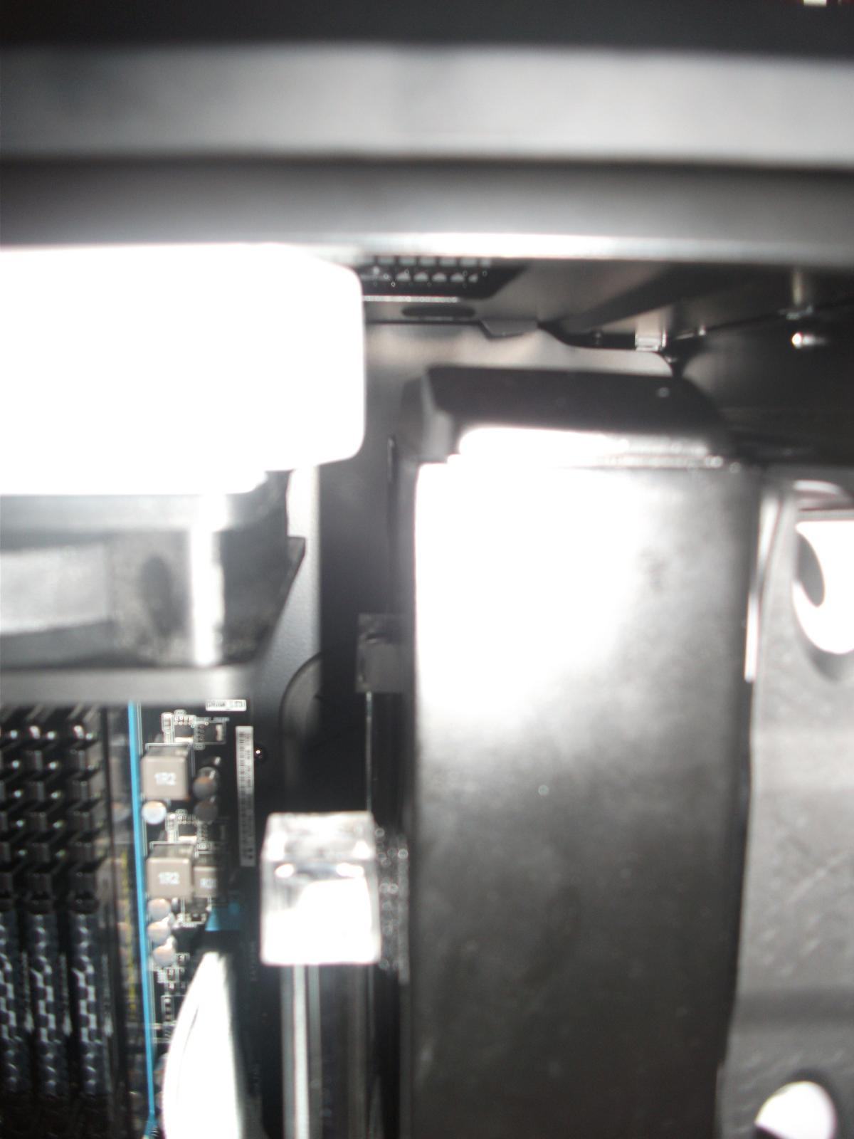

Beim Einbau des 240iger Radiators kamen dann neue Probleme auf, er passt nur in eine Richtung, mit den Verschraubungen nach hinten.
Und leider musste ich dann schnell feststellen das der 140mm Lüfter im Weg ist.
Leider ist auch auf der Rechtenseite nicht wirklich viel Platz. Mann muss wirklich aufpassen wie man die Schläuche im Gehäuse verlegt. Es kommt schnell zu Knicken da einfach der Platz fehlt um die Radien der Schläuche einzuhalten.

Wie meinst du das mit dem Platzproblem? Nur auf der rechten Seite? Sieht ansonsten von der Verschlauchung OK aus, mal abgesehen von dem 140er Lüfter.
Es wäre sehr hilfreich ein Bild von der Seite ohne Seitenteil zu sehen. Wenn du Zeit hast kannst du die Problemzonen auch markieren oder Textform reicht auch aus.
Gratulation zum Case ist ein top Teil.

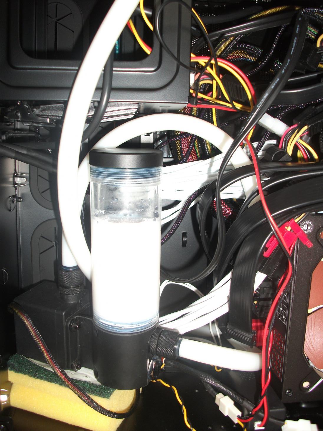

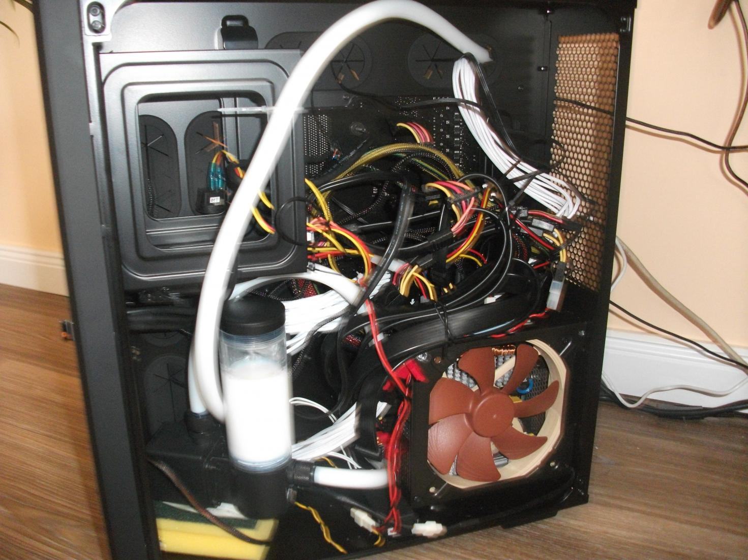

Hier noch mal ein paar Bilder:
Das meinte ich mit dem Platzproblem, es ist nicht schön, zum Glück sieht man es nicht :)
Ja das mit dem 140mm Lüfter ist echt doof, aber leider kann es nicht anders lösen, da der 360mm Radi im Weg ist.

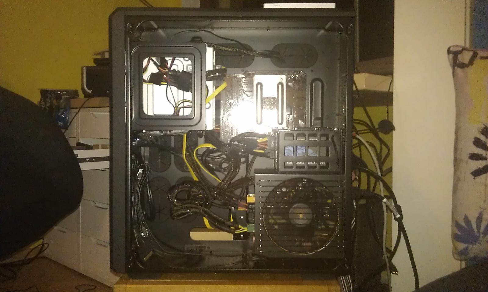

Hier noch mal ein Bild von der Seite ohne Seitenfenster.

Die Dämmmung an der Seitenwand vom NT werd ich noch selber reinkleben weil dann wird die Tür an sich auch stabiler...
Ja ich bin fast schon froh das ich das mit den zwei internen Radis nicht gemacht hab. Ich wüsste auch garnicht
So wie ich, man muss halt einen Festplattenkäfig opfern um einen 360mm x 45mm oder dicker einbauen zu können, finde ich schon mal sehr undurchdacht von Corsair. Auch mit dem Radi im Deckel, siehe Bilder finde ich es sehr ungeschickt. Das ist ein Slimradi wäre er dicker gewesen hätte ich ihn gar nicht verbauen können, bzw. der 140mm Lüfter hinten müsste gegen einen 120mm ersetz werden. Echt doof sowas, aber das weiß man leider erst alles hinterher.

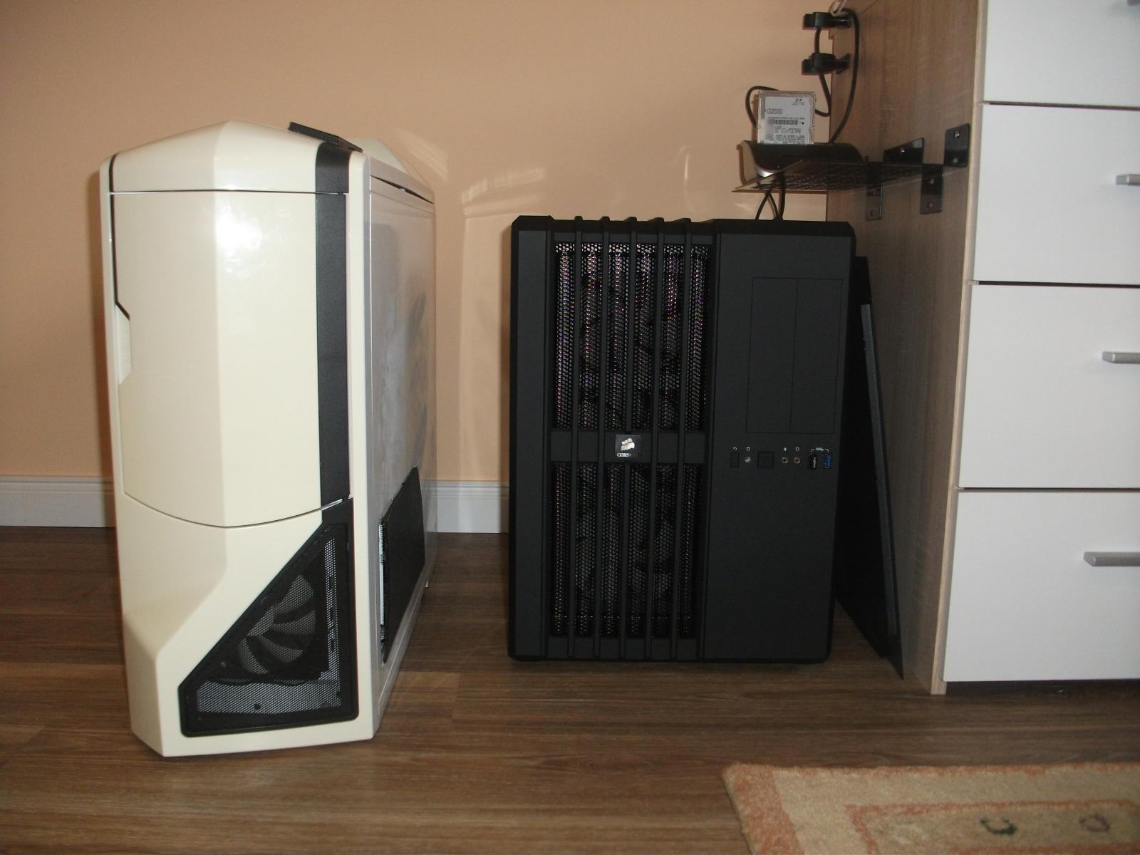

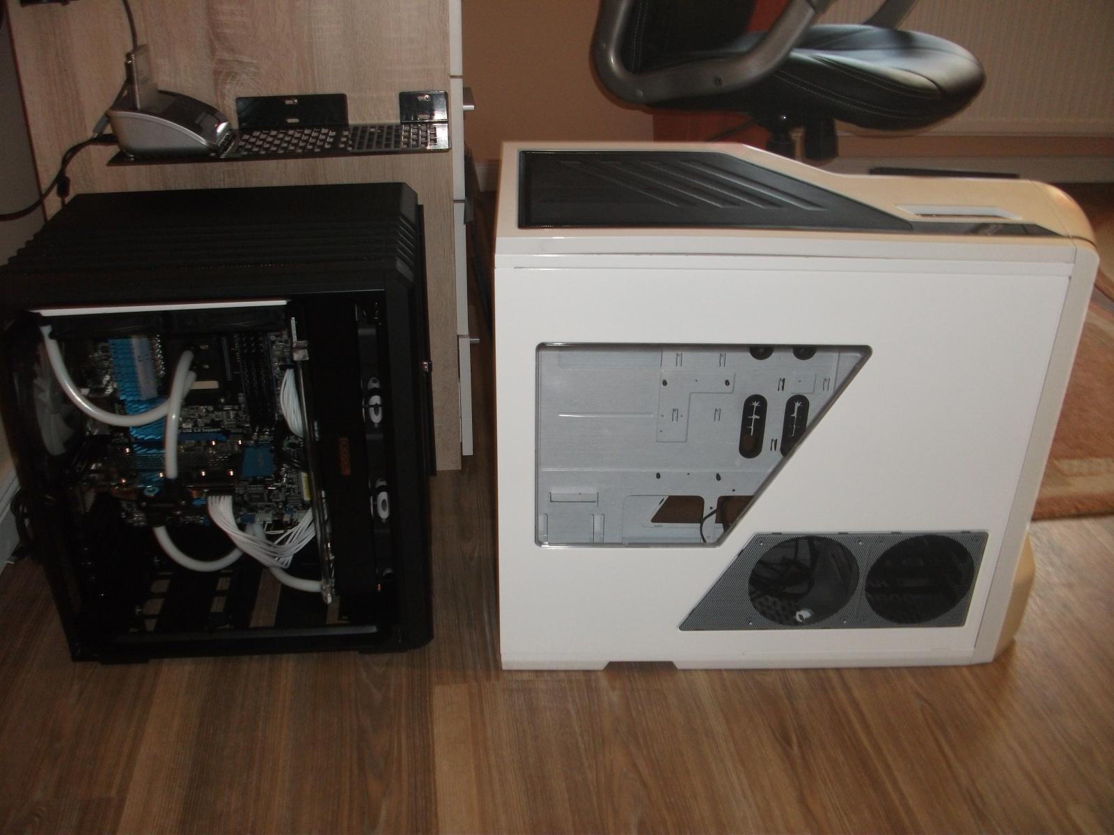

Hier noch mal ein Paar Bilder. Im Vergleich mit meinem alten NZXT Gehäuse:

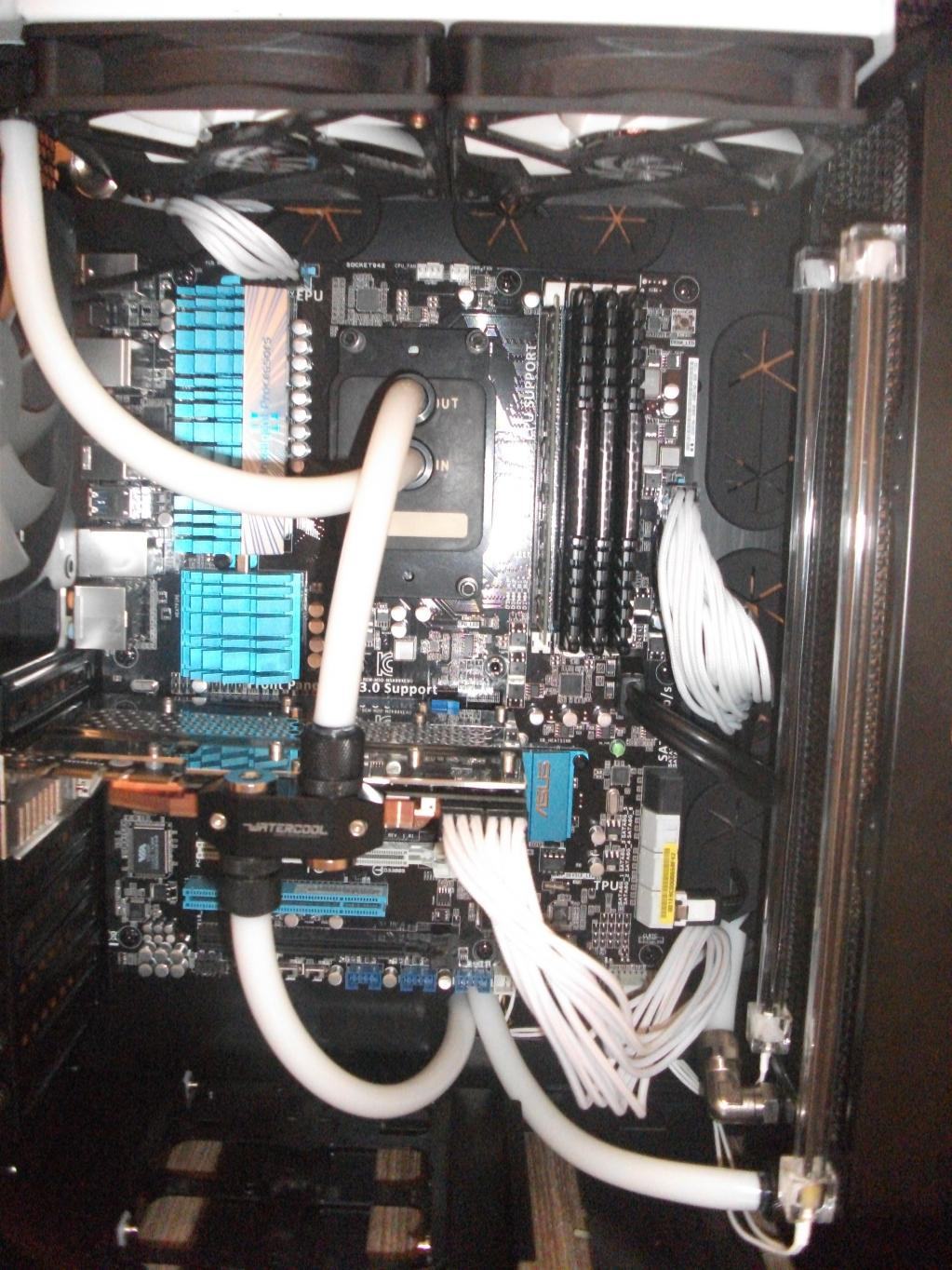

Hallo habe das case auch und plane intern eine wakü einzubauen
hätte da ein paar fragen,
wie sind die abmessungen deiner radiatoren?
was für schläuche verwendest du? also durchmesser innen/aussen

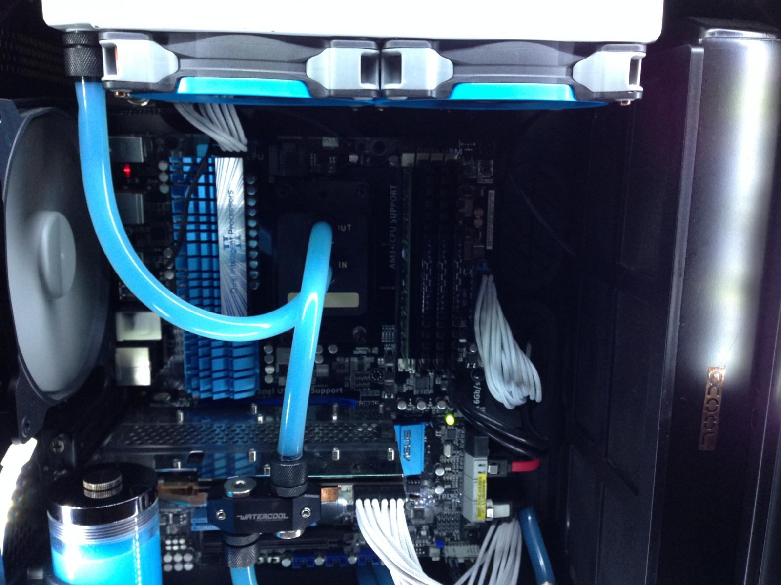

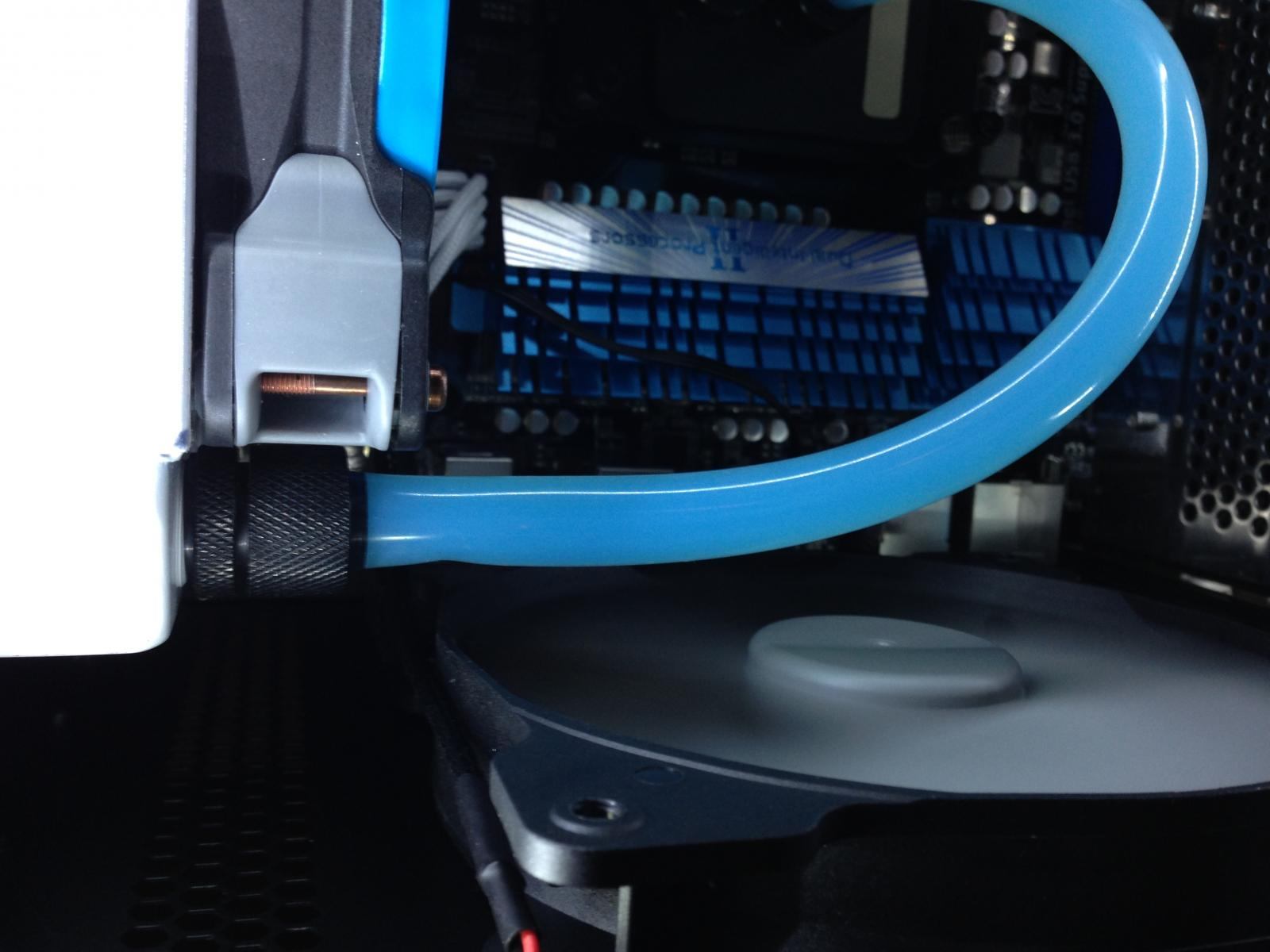

und hier mal nen foto
wie es bei mir aktuell im seitenabteil aussieht

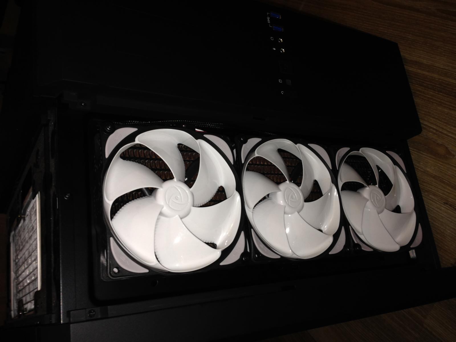

Hey, habe oben einen slim radi alles andere würde mit wenn du einen 360 vorne einbaust nicht passen. Der 360 ist mit Lüftern 75mm dick. Der slim ist 45mm mit Lüfter dick. Schleuche sind 11/10mm
*mal Totengräber spielt*
Hättest du nicht, wie der Herr von corsair in dem Vorstellungsvideo sagt, die Lüfter vor der Halterung und den Radi dahinter anbringen können und den HDD-platz so lassen bzw verwenden können? oder gibt das ungeahnte andere Probleme?

Moin, der nette Mann von Corsair hätte es selber mal testen sollen, dann hätte er festgestellt das das so nicht geht. Klar kann man die Lüfter vor der Halterung montieren, nur dann passt die Gitterabdeckung nicht mehr.
Werde es heute Abend probieren und es dir per Bilder schicken.
- - - Updated - - -
Oh... habe endlich etwas gefunden :) Du und der Mann von Corsair haben anscheind Recht.
http://www.google.de/imgres?start=2...&tbnw=133&ndsp=35&ved=1t:429,r:49,s:200,i:151
Dann geht es heute Abend ans fröhliche umbauen, werde Bilder machen und Posten :)
@Benzco
Du hast Recht, es passt und funktioniert. Habe die Lüfter jetzt nach vorne gebaut. Somit rutscht alles weiter nach vorne und auch der Slim Radi hat jetzt richtig Platz und sitzt da wo er hingehört.
und der Staubfilter hat auch seinen Platz gefunden :)

Nein der Filter ist für den 360iger.Da aber die Lüfter jetzt vorne montiert sind kann man den Filter nicht mehr per Magnet am Rahmen des Gehäuses bef.
Und es würde auch nicht passen wenn man ihn irgendwie vor die Lüfter packt. Aber ich denke, so wie ich das auf dem Bild gemacht habe ist das schon okay, zumal man jetzt die hässlichen Kühlrippen vom Radi nicht mehr sieht :)

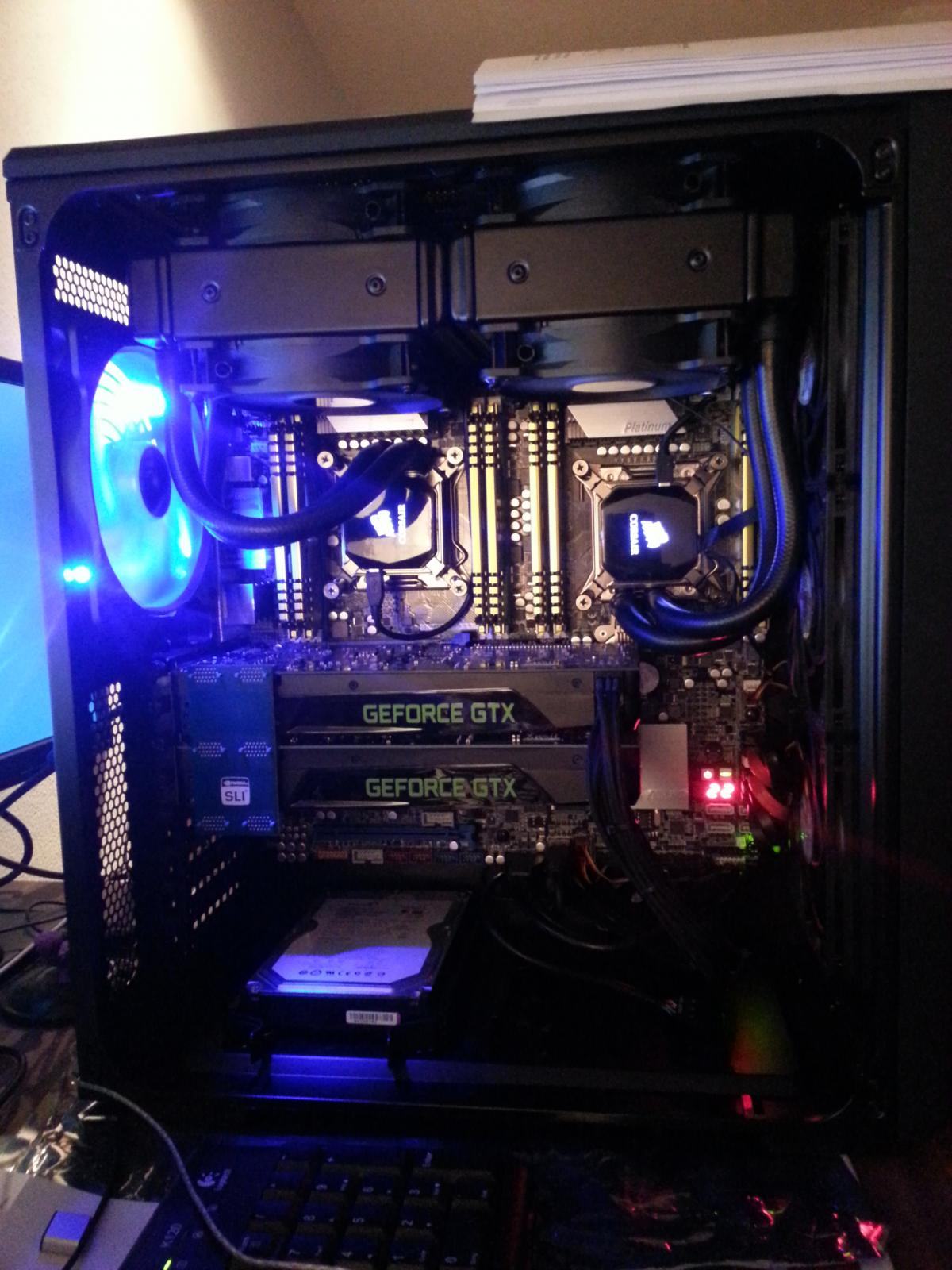

ich habe mir mal eine WS gebaut, und mir das Corsair 540 Air geholt :) klein viel platz (naja doch nicht soviel) und dieses etwas umgebaut.
Das case is an sich ok, leider gehen die 2 hotswap connectors nicht, bei der rma request auf corsair kann ich nichts eingeben.
Dann sind die HDD einschübe nicht sonderlich gut verarbeitet, eins ist schon gebrochen ( nein ich bin nicht grobmotorisch)

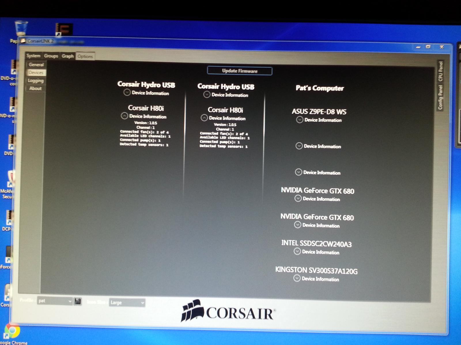

Leider musste ich feststellen das oben keine 2H80i reinpassen :p Wieder Umgebaut, leider keine andere lösung als eine aluschiene oben aufzulegen und die rechte H80i damit zu befestigen (mitte) Hinten ein seperates loch bohren.
Die H80i sind ja auch ganz lustig, die eine wird vom usb erkannt, die andere nicht,hab dann beide an normale usb angeschlossen und es ging :) firmware update macht er jedoch nur bei einer, also muss man dann eine abstecken rechner neu starten und dann die andere updaten.
Vorne habe ich mir 3x120x120x12 lüfter eingebaut,grössere passen nicht rein.
Mainboard passte auch nicht, aber habe mir einfach 4 Weitere löcher gebohrt und Mainboard halter eingesetzt.
Dadurch werden aber dann auch fast alle kabeldurchführungen blockiert.

Hier auch ein bild vom Fertigen System.
