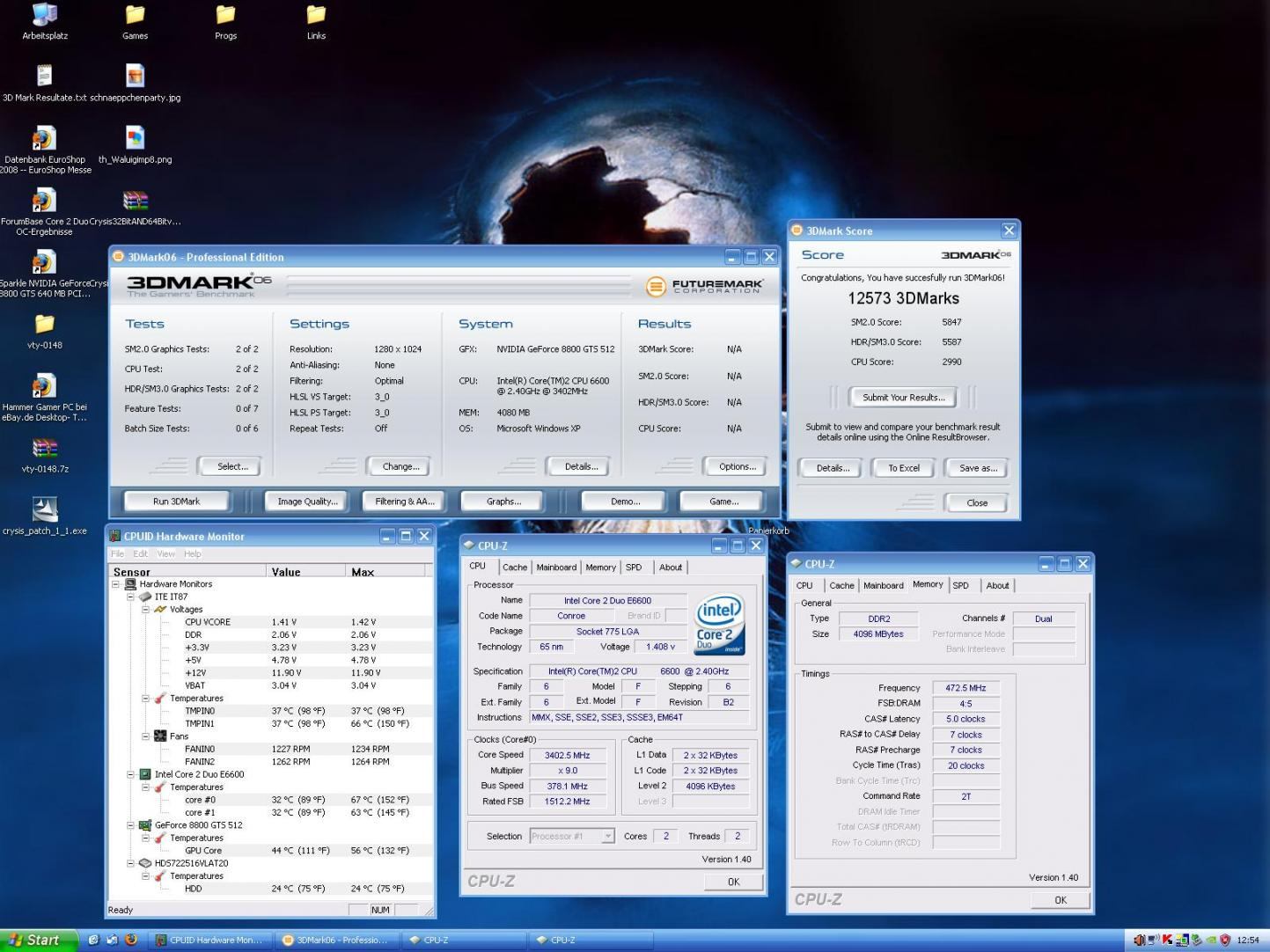

Tach.
Hab ein E6600 der auf 3.2 Ghz läuft bei einer CPU V-Core von 1.31 Volt. Wollte gucken ob noch mehr geht. Was ich rausholen konnte, könnt ihr im Anhang sehen.
Ich wollte die auf 3.6 Ghz bringen, aber der Rechner wollte einfach nicht starten, ging immer an und aus. Das Maximale was ich bei V-Core eingestellt hab war 1.45 - 1.46 Volt, aber der Rechner wollte trotzdem nicht starten. Mehr Volt wollte ich nicht einstellen da ich ja bei 3.4 Ghz eine Temp von 67 Grad hatte. Find die Temp irgendwie zu hoch für meinen Kühler (Scythe Infinity).
Meint ihr das ich noch mehr V-Core geben müsste damit es mit 3.6 Ghz klappt?

Ja mußt du!
Du hast wahrscheinlich den gleichen E6600 wie ich.
3.2 Ghz @ 1.33V / 3.4 Ghz @1.45V / 3.6 Ghz @ 1.56V
Da haben wir beide schlechte Exemplare erwischt!
Hast du bei 3.4 Ghz mit Prime die CPU richtig belasstet? Wenn ja, sind die 67°C ok!

Danke für deine Antwort.
Ne, ich hab nur 3dMark06 einmal durchlaufen lassen. Ich denke wenn ich mit Prime testen würde das die Temp noch ansteigen würde.
Ob der durch läuft mit LuKü 3400Mhz@1,288V.

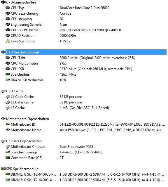

Kontrolliert doch bitte mal meine Wert u. macht gerne Verbesserungsvorschläge.
E6600 @ 3,0 GHz 1,16V
FSB: 333 MHz
Teiler: 1:1 – 4-4-4-11
Orthos 30Min:
CPU: 60°C
Core 46°C
Idle @2,0 GHz:
CPU: 46°C
Core 34°C
Warum ist mein Teíler bei 10:8
Nach meiner Rechnung 333x5/4 = 416,25
EDIT:
Mathematik ;) wer kürzen kann

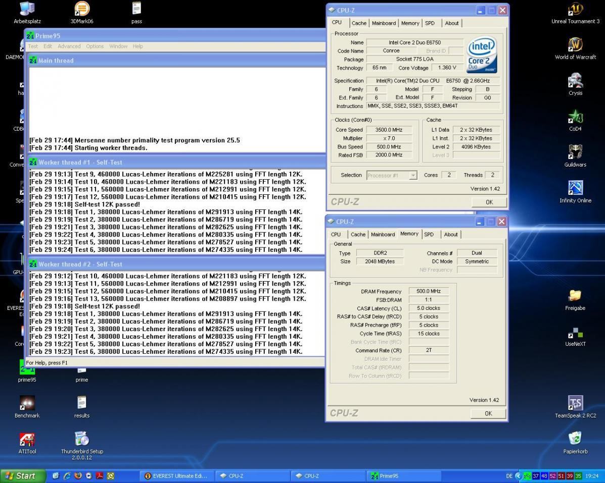

hallo zusammen hier nen bild von prime @alter wlp ;)
so long
rackor
