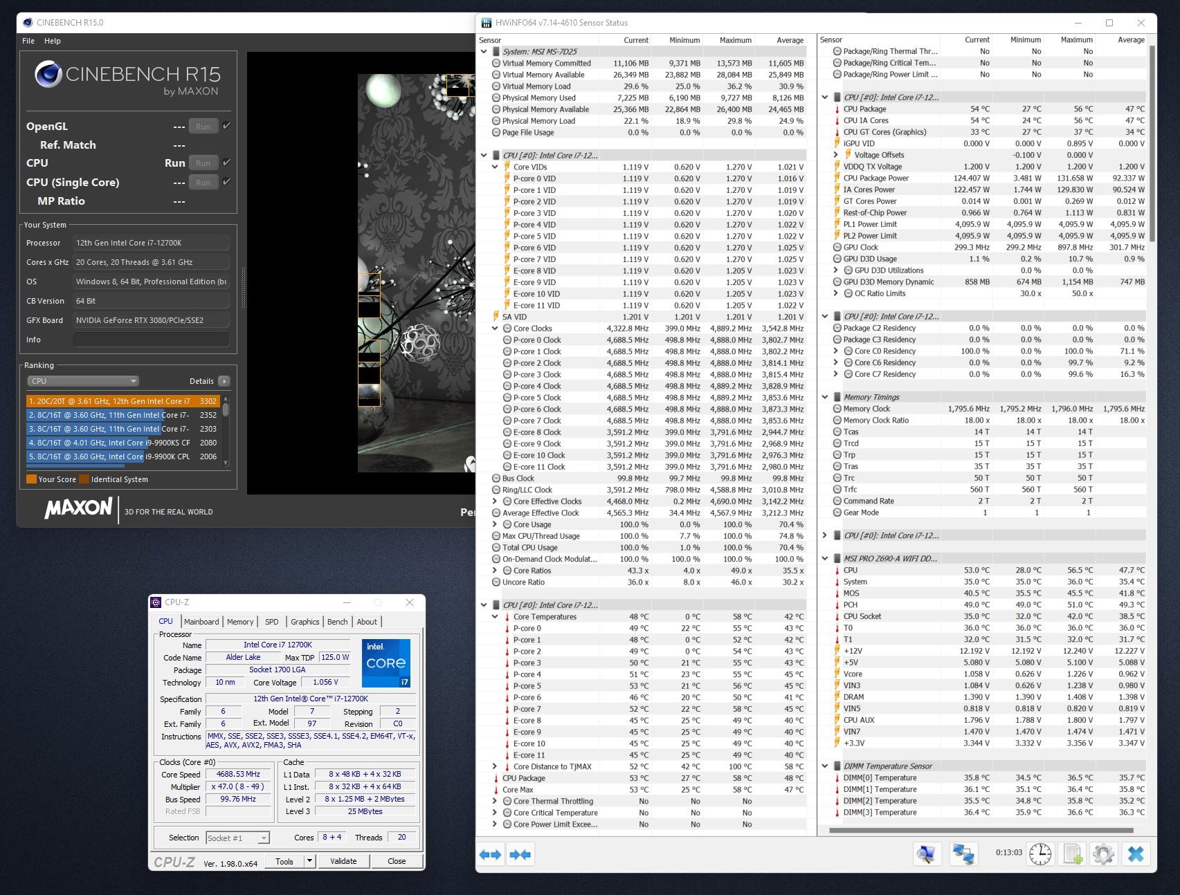

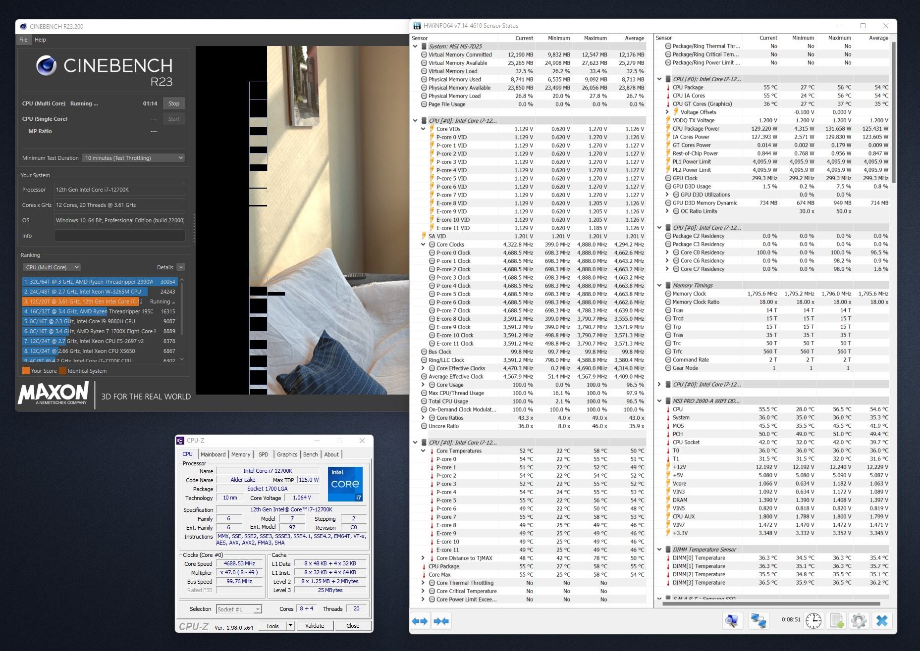

^^Und diese CPU ist nicht optimiert, in Cyberpunk zieht meiner @default händisch ausgelotet 40 - 50 Watt, einfach krank. Habe es im OC Thread schon beschrieben, hier aber nochmal, weil dort ja nicht alle lesen.
"Viel beeindruckender als das ganze OC finde ich wie wenig die CPU @default braucht, wenn man Hand anlegt. Mit CB R15, also ohne AVX, bin ich jetzt bei 1,056V bei 124 Watt für den Alltag mit CB23 sind es nicht viel mehr - siehe Bild! Und alles auf Auto gelassen stellt das Board 1,206V ein, was im Verbrauch unter Vollast 45 Watt mehr sind, 175 gegenüber 124 Watt während eines CB R15 Runs. In Games, allerdings immer im GPU Limit, verbraucht die CPU so zwischen 20 - 50 Watt Package, je nach Game. Und ich kann noch weiter runter bis auf 1,038V, geht nur nicht, weil ich über Adaptive Offset nicht weiter runter komme, sonst wird es mir im Idle auf dem Desktop instabil, muss da schon Loadline Mode 6/7 nehmen, damit es weite runtergeht mit den Volt, weil ich auch möchte das alle Stromsparmodi weiter funktionieren, sich die CPU eben wie @default verhält, daher eben auch kein Fixed Voltage bei mir. "
Und bei diesen Werten labern manche Tester etwas davon die CPUs wären ineffizient!
