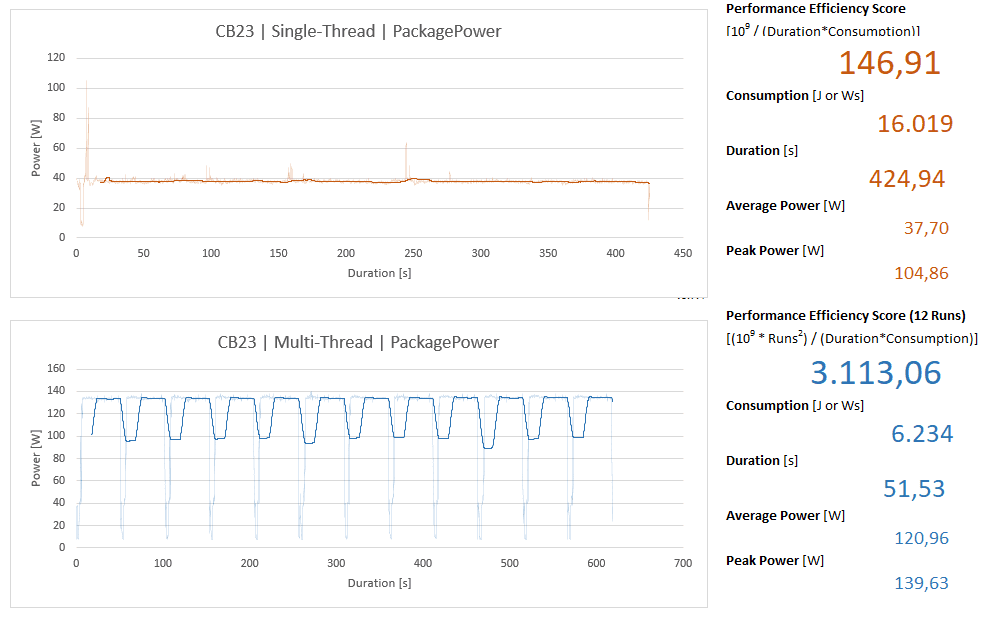

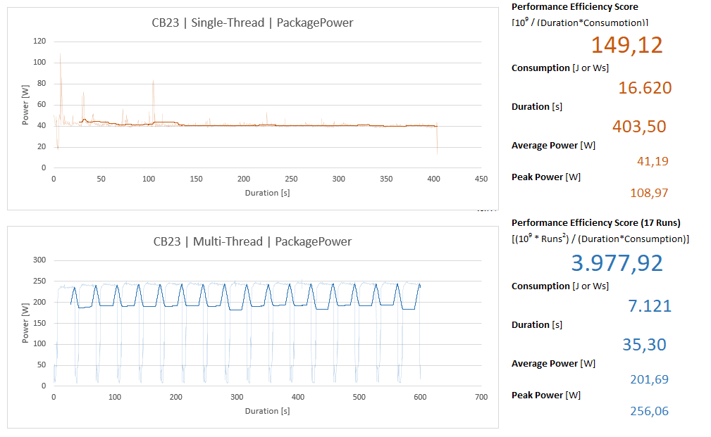

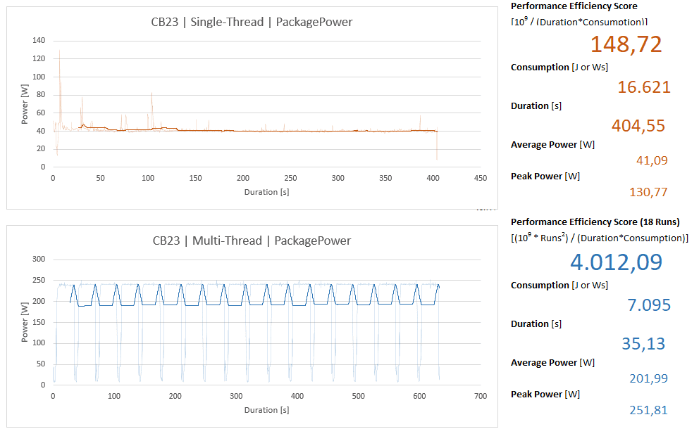

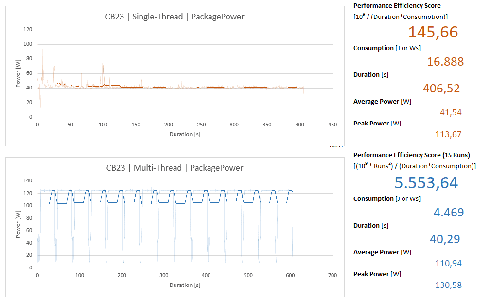

Performance Efficiency Suite (PES) für:
  • Core i5-12600K
  • Core i9-12900K @ 65 W
  • Core i9-12900K @ 125 W
  • Core i9-12900K @ 241 W
  • Core i9-12900K @ Unlimited

Es gibt laut den Tests hier und bei Igor keinen Grund das TDP Limit nicht von 241 auf 125/150 zu setzen. Dazwischen iwo liegt der Sweetspot. Ich freue mich auf jeden Fall auf die CPU, werde wechseln...
@Don danke, das bestätigt meine Vermutung...
