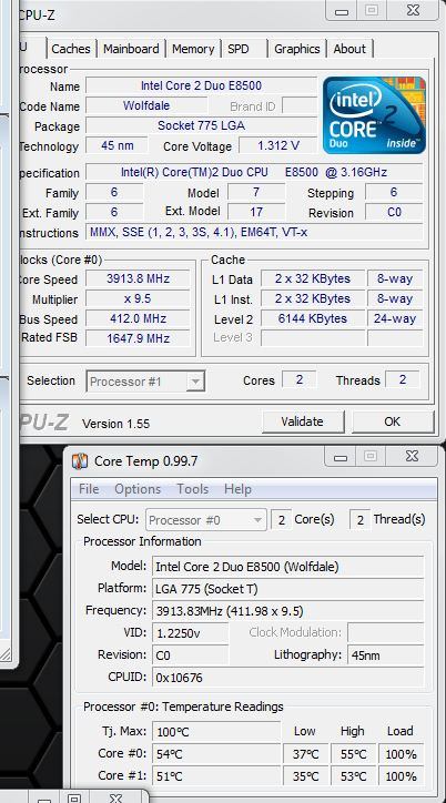

ja bei Prime Small bleibt er hängen bzw. Win7 meldet (siehe Anhang)
Habe jetzt auf 1,31V erhöht aber immer noch das gleiche.
CpuZ zeigt wärend des Test folgendes an.
Die Temp. liegt um die 50 Grad.

Habe sogar 1,31V eigestellt.
Was meinst du mit den Mainboard Spannungen?
Ps. Was auch seltsam ist, habe jetzt zum 3. mal Prime in Blend Modus gestartet und jetzt läuft er seit fast 30min ohne Fehler.
Sonst hat es keine 5min. gedauert und es kam der Win7 Fehler.

Prime läuft seit 1 Std. im Blend Modus ohne Probleme.
Habe aber inzwischen viel gelsen dass der E8500 C0 wohl einiges mehr an V-Core braucht als der E0.
Zur Not wird der V-Core max auf 1,35V hochgeschraubt.
Hatte mich halt nur gewundert das viele E8500 User bei 1,24-1,28V lagen @3,8Ghz.
Aber kein Wunder der E8500 E0 soll weniger Saft brauchen als der C0.
Trotzdem vielen Dank für eure Hilfe.
Gruss Chrack

Also mein E8500(C0,Vid 1,225))geht mit standart V-Core bis 3,56GHz, bei 3,8GHz brauch ich 1,28V-Core,bei 4GHz 1,33V-Core und bei 4,1GHz 1,36V-Core und das auf einen 680i-brett wo man meistens 0,05V mehr braucht wie auf Intel.Der müsste bei dir doch noch locker-flockiger gehen als bei mir.

Ich Frage, da ich im Bios 1,35V eingestellt habe und CPU-Z im Idle 1,312V und unter Last 1,30V anzeigt.
Wenn ich jetzt nach CPU-Z gehe dann hätte ich ja noch 0,05V damit ich 1,35V erreiche.
Den Wert den du im Bios einträgst ist egal,wichtig ist was du unter Last hast!!
Und immer scgön auf die Temps achten.
Achso die CPU-Z Werte sind wichtig, nicht das was ich an Vcore im Bios eingebe :hail:
Gut dann bin ich immo bei 3,91Ghz mit 1,312V bis 1,328V (sprigt zwischendurch mal unter Last) Core Voltage in CPU-Z .
Prime schein z.Z stabil zu laufen und die Temp. ist max. 55 Grad.
Im Idle komme ich auf 1,348V.
Sollte ich nur die Last Core im Auge behalten oder auch die Idle?
Will eigentlich nicht über 1,35V gehen :rolleyes:

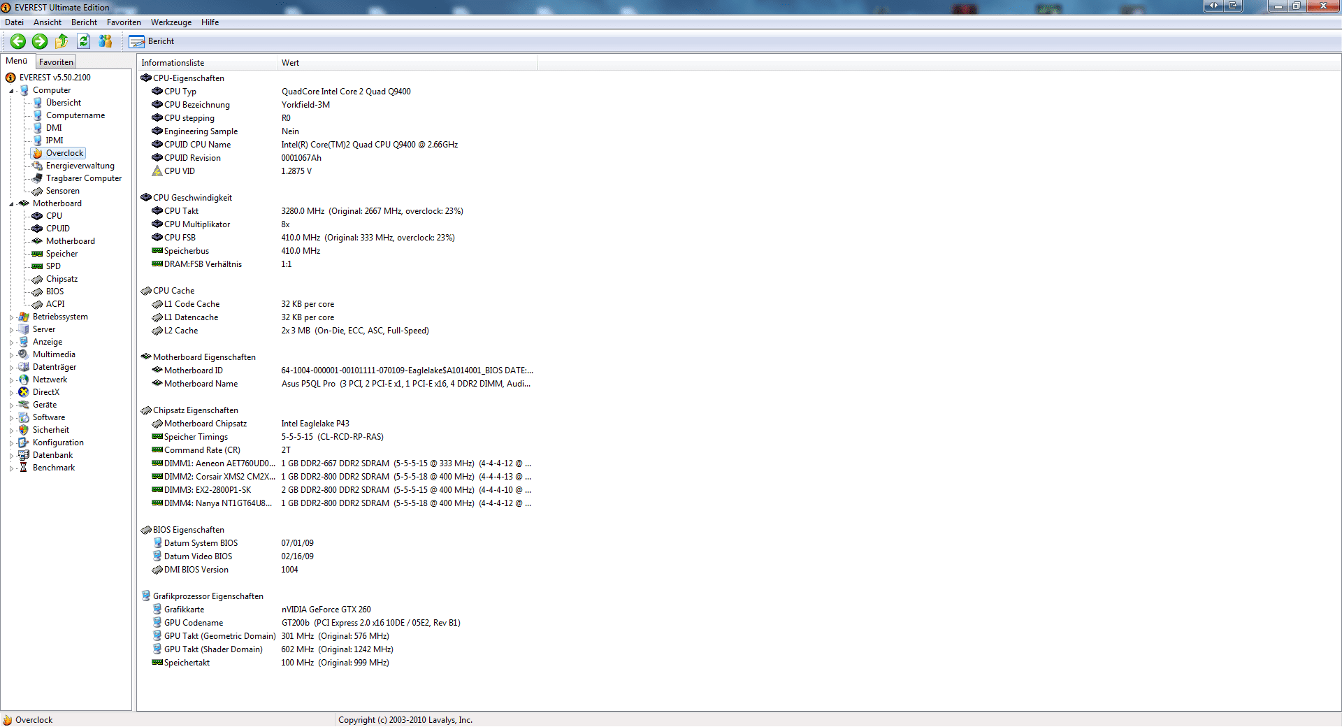

Hi,
habe eine Fragen, und zwar ist es möglich das mein Q9400 mehr als 3,28 Ghz schafft?
Ich habe den FSB von 333Mhz auf 410MHz gepuscht,
den Multiplikator auf 8x gelassen und VCore auf 1,3V.
Ich fänds cooler wenn etwas mehr ginge als nur 3,29 GHz.
Gruß
Dennis :wink:

Hi,
Gruß
Dennis :wink:
Möglich ist fast alles! Bis 3,6 GHz könntest du dein Q9400 schon bekommen,
denn dein Asus MB sollte da ohne Probleme bis FSB 450 kommen.
Dafür wirst du aber schon auch an den MB Spannungen und GTLs arbeiten müssen.

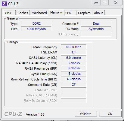

Speicher Unterschiede bei 1T und 2T...
hmmm OK dann Bench ich mal für Dich Modbox;)
Danke für deine Mühe. Den Unterschied von 2T auf 1T hätte ich mir größer vorgestellt, gerade beim nForce Chipsatz.
Aber man sieht eben dass der 775er Sockel hier seine Schwächen hat.
Und diese Schwäche kann man nur über den FSB überwältigen, da er eben der Flaschenhals ist.
Für den FSB 450 ist es aber schon ein gewaltiger Unterschied zum Intel Chipsatz in Sachen Speicher Durchsatz.
Bei mein 24/7 Setting habe ich diesen Durchsatz. Ich finde den schon mehr als gut, gerade beim 500er FSB.
Viel mehr ist aus dem DDR2 und P45-er war auch nicht zu holen.:wink:
