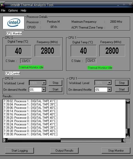

Ich habe jetzt den Test nicht ganz durchlaufen lassen. Es waren aber ca. 20 min. Ich habe gestern schon einige testläufe gemacht und bin zu gleichen Ergebnissen gekommen. Maximal waren es gestern 42°C.
EDIT:
Jetzt läuft TAT seit 45min. im Hintergrund mit 41°C....mehr kommt wohl nicht. Ich werde dann heute mal die 3,2ghz antesten.....

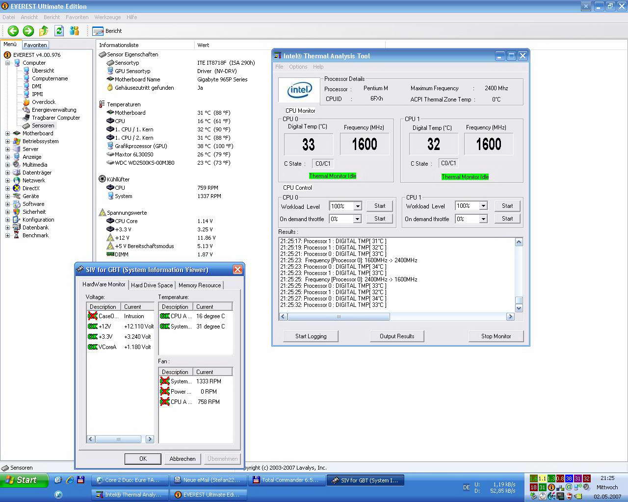

hallo also ich habe diverse Foren zwecks den Temperaturen gelesen. Dahabe ich mir sorgen gemacht aber konnte nirgens ne vernünftige antwort finden wie warm bzw kalt so ein core2duo 6600 werden sollte im standarttakt.
Naja auf jeden fall kann ich mal schreiben wie warm bzw in dem fall kalt meiner wird. also ich habe meinen 6600 auf standartlaufen das heißt 2400mhz mit vcore auf auto und eist enable. also im windows betrieb taktet er sich auf 1600mhz runter. zuerst im alten gehäuse waren die temps naja ok aber da ich keinen vergleich hatte da ja anscheinend jeder übertaktet und ne wakü hat ahbe ich mir nen neues gehäuse zugelegt( wollte eh nen neues haben) also nutze meinen 6600 mit nem zalman 9700led (übers board geregelt) und als Gehäuse das antec nine Hundret welches im der Front 2 120er gehäuse lüfter hat und in der rück wand nen 120er der rauslüftet und oben hat das antec nen 200 mm lüfter der die Warme luft rauszieht. das nt ist unten eingebaut. das gehäuse ist auf lüfterstufe low schön leise und kühlt ungemein. habe mit diversen programmen ausgelesen und glaubt mir die werte stimmen. poste mal gleich paar bilder damit ihr mir glaubt. Weil bin bei sowas auch erst skeptisch gewesen.
als Raumtemperatur habe ich mom 22 grad. und die Temps sind alles idle Temps finde sie persöhlich mehr als ok. unter last habe ich bei TAT werte von ca. 50 grad pro kern.habe auch schon probiert die vcore zu senken das bringt noch einige grad aber lassse es aus auto weil wenn ich übertakte dann senke ich die vcore. als grafikkarte werkelt ne 7800gt mit zerotherm lüfter. als wlp habe ich AS5. Naja also ich bin mit meinen Temperaturen super zufrieden weil selbst als ich am Wochenende bei mir im zimmer 28 grad hatte die cpu temperatur kaum bis ganicht im idle modus stieg. das alles ahbe ich dem guten cpu lüfter zu verdanken und dem gehäuse das kühltsuper kann es jedem empfehlen.
mfg stefan
nicht schlecht
super werte was für ne kühlung hast du und was für ne raumtemperatur??
ne info übers gehäuse wäre noch super.
oder hast du ne wakü?
Raumtemperatur liegt bei 22,7°C laut Digital-Raumthermometer, gekühlt wird mein Rechner von 'nem Watercool HT-Extern Triple-Radiator (vollbestückt mit Lüftern) und 'nem Mora 2 Pro (auch vollbestückt mit Lüftern). Zum Zeitpunkt der obig ausgelesenen Temperaturen waren nur die drei Lüfter am Triple-Radiator im Betrieb, da mir aktuell noch die Lüftersteuerung und ein paar Y-Kabel fehlen - und all die Lüfter des Mora-Radiators somit noch nicht angeschlossen sind. Gehäuse ist ein Cooler-Master Cavalier 3:
http://imgnow.de/uploads/10e7png.png
http://imgnow.de/uploads/462epng.png
Pumpe ist eine Innovatek HPPS+.
also ne wasserkühlung naja dann wird mir einiges klar. dann liege ich ja mit meiner standart luftkühlung wo die gehäuselüfter auf low laufen und mein cpu lüfter mom aus ist weil die cpu im windows betrieb 20 grad hat garnicht so schlecht.
aber ne wasserkühlung ist schon cool. Habe mal probehalber übertaktet und die vcore leicht runtergenommen und bin locker auf 3ghz gekommen nach oben war noch luft denn da lag meine max core temp bei 54 grad gemessen mit tat. naja aber mom übertakten brauch ich nicht da meine grafikkarte 7800gt ja dann limitieren würde und mir persöhnlich die leistung mom reicht von meinem standart 6600er. aber schön zu wissen das noch ne menge luft nach oben ist.
