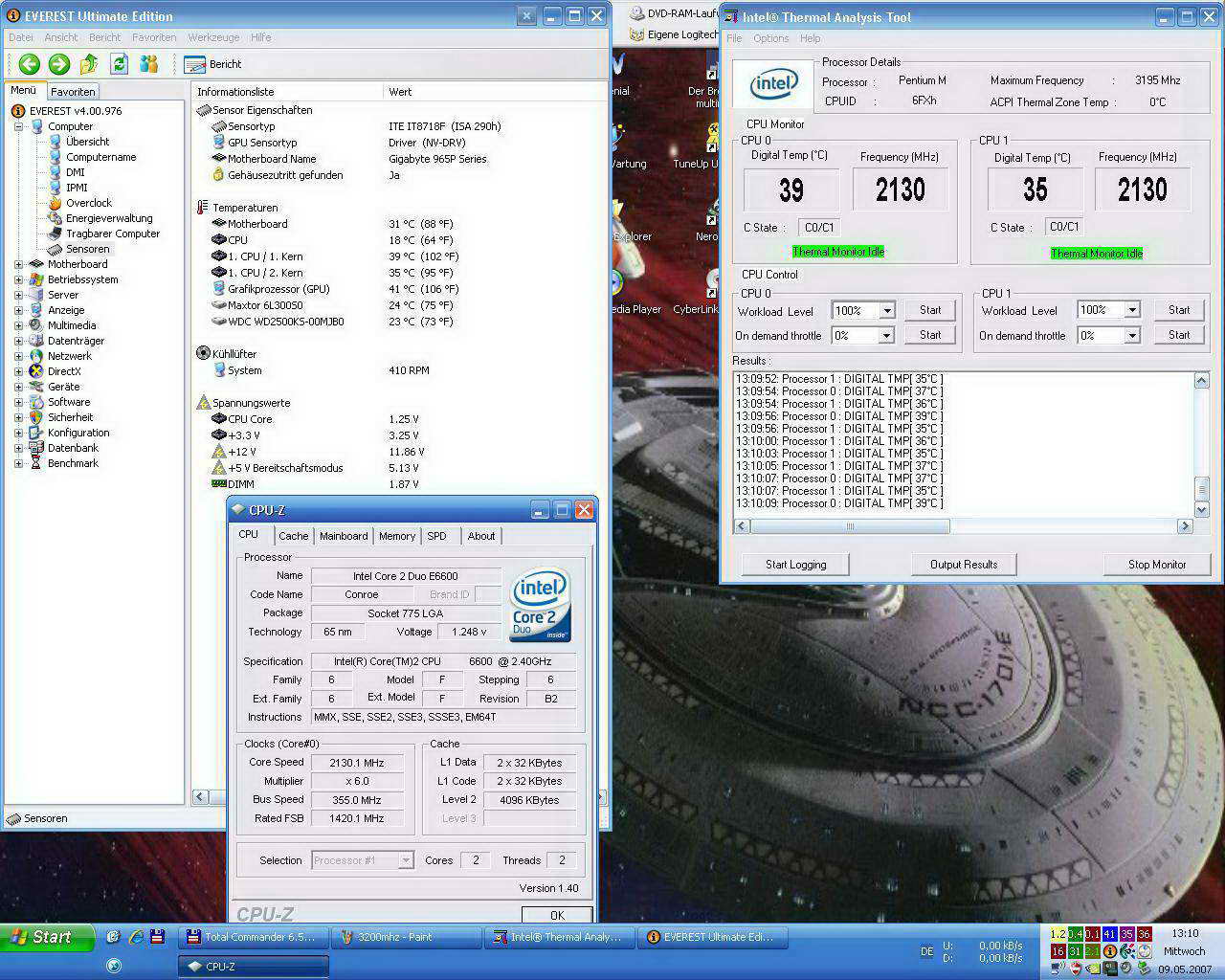

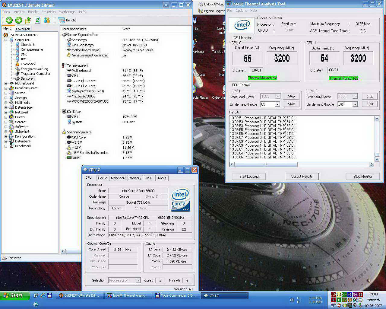

So habe mir mal etwas zeit genommen und meinen c2d6600 auf 3200mhz übertaktet.
habe im bios (gigabyte 965P DS3P Rev 3.3 ) einfach den fsb auf 355 gestellt und die vcore auf 1,275 abgesenkt. rechner neu gestartet und 15 minuten TAT laufen lassen die Temperaturen sind wie folgt
Idle (da hat sich der rechner dank EIST runter getaktet) also nicht wundern einfach die grafiken angucken und denke die Temps sind mehr als ok für ne luftkühlung mit nem zalman 9700led und nem antec nine hundred gehäuse.
falls jemand fragn hat einfach melden.
3,2 hört sich gut an,Idle 39°find ich nen bisschen hoch,welche Lüfter RPM hast du,wie MoBo Temp(hatte bei meinem Board mit ~1850RPM 45~48°,bei 1200RPM nur bis 40° ,Luftstrom hatte Asus Heatpipe Lüfter gestört).Was für ne Graka haste?3D06 würde mich interessieren,ob sich bei mir lohnt höher zugehn?Finde Temps+Stabi ok,haste schon 2~3std gespielt?Bei mir mit 8800GTS320MB 9070Points.
hallo also bei 3,2 ghz und idle läuft mein cpu lüfter nicht. bei vollast unter 3,2 ghz läuft er mit ca. 1900 rpm. also dafür finde ich die werte gut. als graka habe ich meine betakte 7800gt die ich noch bis ende des jahre behalten wollte also beim 3dmark 06 habe ich halb soviel punkte wie mit ner 8800gts weil meine 7800gt nihct übertaktet ist aber da ich nur auf nen 17zoll tft spiele reicht sie mir mom noch für alles was ich spiele. als cpu lüfter kommt ein zalman 9700led zum einsatz
