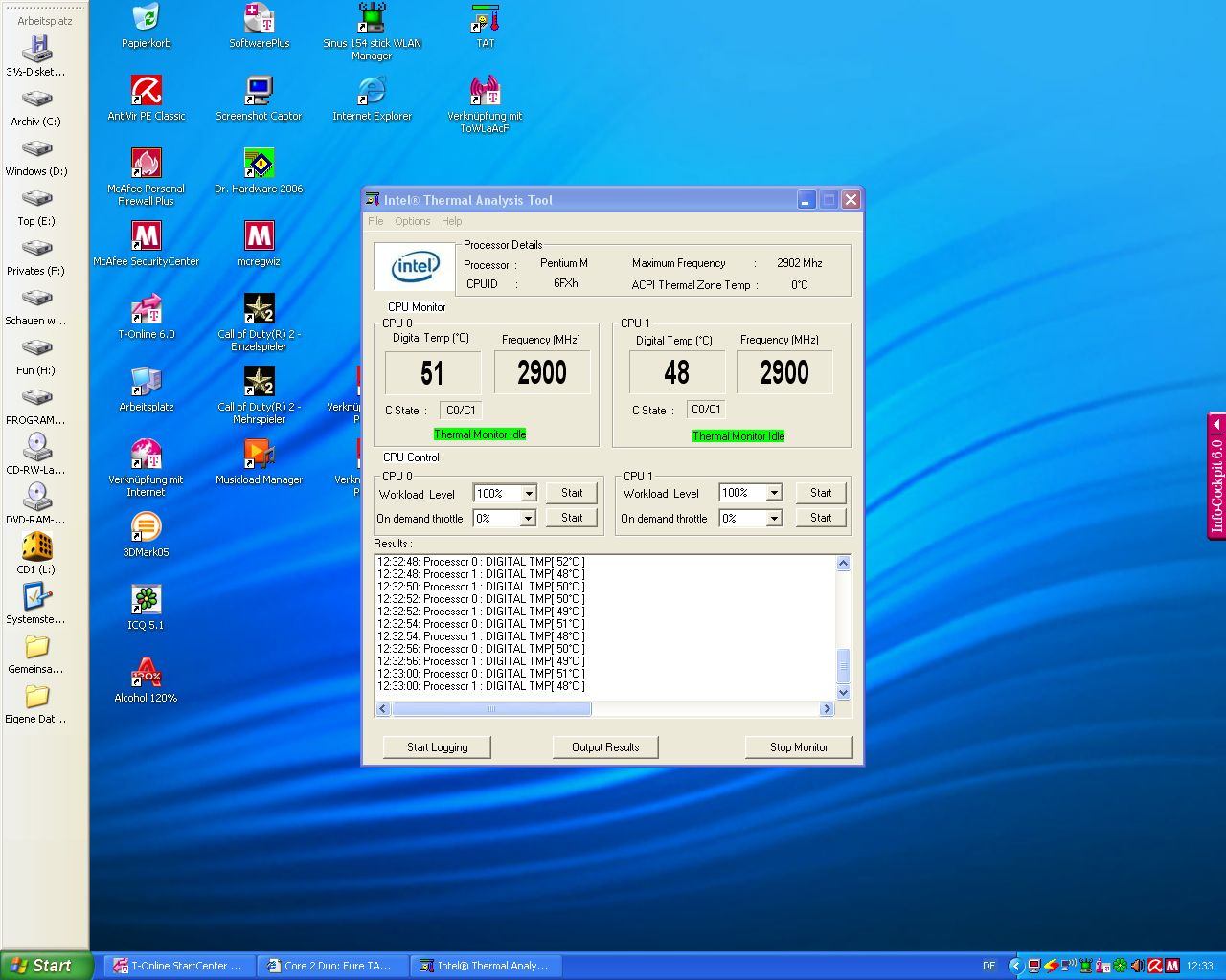

Hier mal meine Temps: bin auch nicht stolz drauf:fire:
