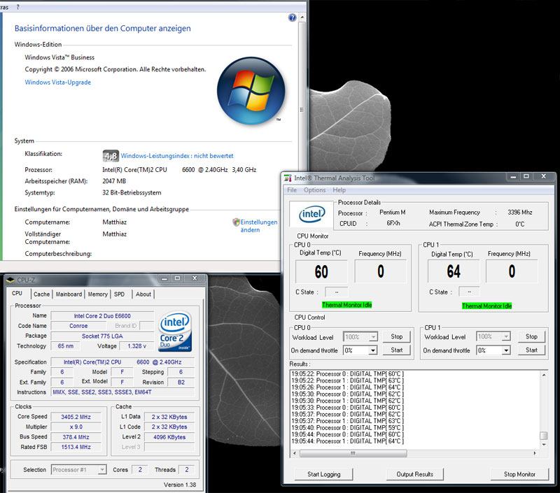

TAT funktioniert nicht unter Vista, selbst als Administrator nicht. Bricht sofort ab bzw stuerzt ab, bei mir zumindest.

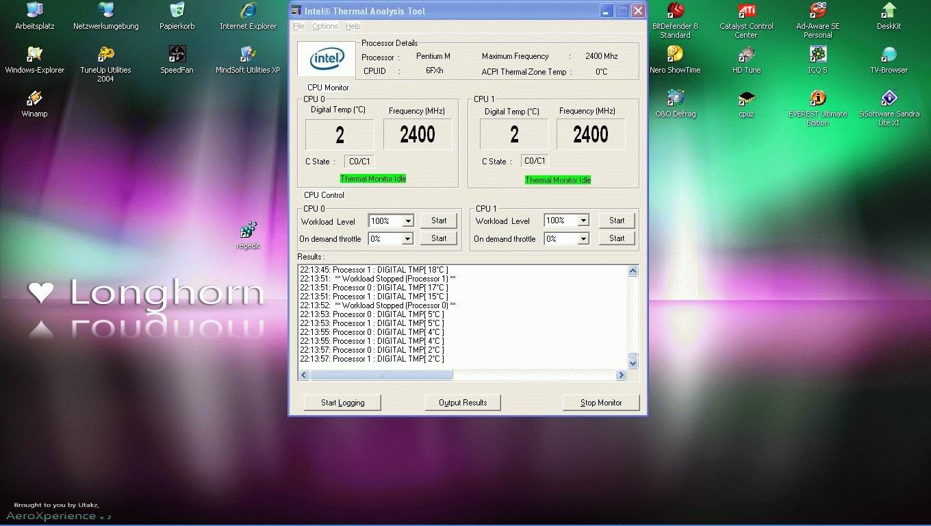

So hab jetzt einen Scythe Ninja (passiv) drinnen. Die Differenz zwischen TAT und Coretemp ist aber immer noch gewaltig.
IDLE 2°C
Last 19°C
aber bei einer raum Temp von 14°C und das bei geöffneten fester also bein lüften.:xmas:

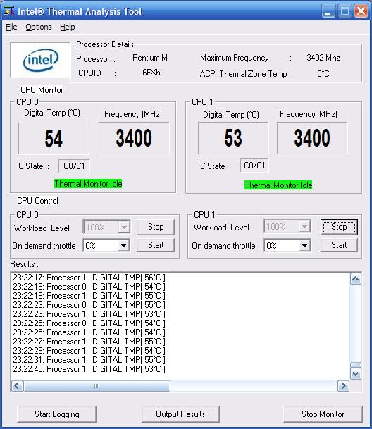

6600 @ 3400MHz @ 1,30V Last
Nexxos Xp, 1046, HTF3 Triple X mit 3 Dark Blue (2 Festplatte, 2 x Mosfet, NB, 1900xt mit im System), Zimmertemp 21,2°C

Danke für dein Tipp schade aber auch das es nicht funzt unter Vista.

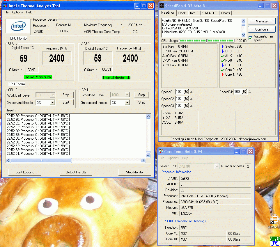

Guten Morgen!!!
Meine (E6300@2,8) TAT Temps nach ca. 15min. , System ist in Signatur beschrieben.
Vcore : 1.225V (weiter runter geht im BIOS nicht - SpeedFan zeigt weniger an?!)
CPU/Gehäuselüfter @ Optimal
Temps IDLE : 45°/44°
CPU/Gehäuselüfter @ Performance
Temps IDLE : 39°/38°
Intel Thermal Analysis Tool
Anbei meine Intel Thermal Analysis Tool Werte:
Vor dem Stresstest (CPU-Lüfter auf 40 %):
Stresstest läuft seit knapp 60 Min. (CPU-Lüfter auf 100 %):
5 Min. nach dem Stresstest (CPU-Lüfter auf 100 %):
Der CPU-Lüfter wird von SpeedFan 4.32 Beta zwischen 40 und 100 % geregelt.
Gruss Andi
@Ein
Natürlich läuft TAT unter Vista!
