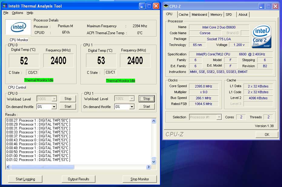

Datum: 17.01.2007
CPU: Intel C2D E6600 @ 2400MHz
Vcore: 1,200V
Kühler: Intel boxed Kühler
Raumtemperatur: 20,6°
CPU-Temperatur: Core1 52° Core2 53° (Last)
CPU-Temperatur: Core1 32-33° Core2 33-34° (Idle)
Laufzeit ca.40 Minuten
