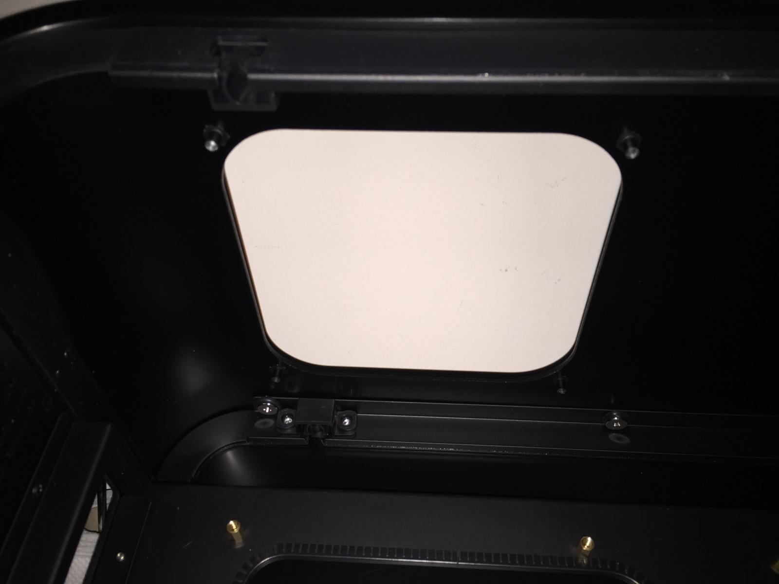

Ich bin seit einen Tag am überlegen wie ich oben einen 140er Radiator montieren könnte. Vorerst egal ob der Lüfter im Pull oder Push betrieb montiert wird.
Ein Normaler Lüfter wird mittels 4 Langen schrauben von innen an so Gewinde Pins geschraubt, der vorteil ist ganz klar das oben der Deckel Clean bleibt. Aber wie könnte ich es anstellen?
Im Push betrieb müsste ich den Radi an die 4 Pins anschrauben, das geht aber nicht da ich ja schlecht durch die Lamellen vom Radiator schrauben kann. Andersherum genau so.

bohr mit einem Dünneren bohrer durch das gewinde von unten..... der bohrer muss dünner sein als das Gewinde selbst....
dan hast du ein anhaltspunkt und kannst von der anderen seite mit einem passenden bohrer der gebraucht wird für dein radi komplett durchbohren.
so hätte ich das gemacht :) übernehme keine Haftung :)
Hast du schon eine Lösung gefunden? Habe hier eine NZXT KRAKEN X41 Wakü liegen und weiss noch nicht wie ich diese anbringen soll. Ich müsste auch durch den Radiator. Lange Schrauben habe ich schon. Nur ist der Radi samt Lüfter fast zu hoch(tief) und stösst ans Mainboard an.
