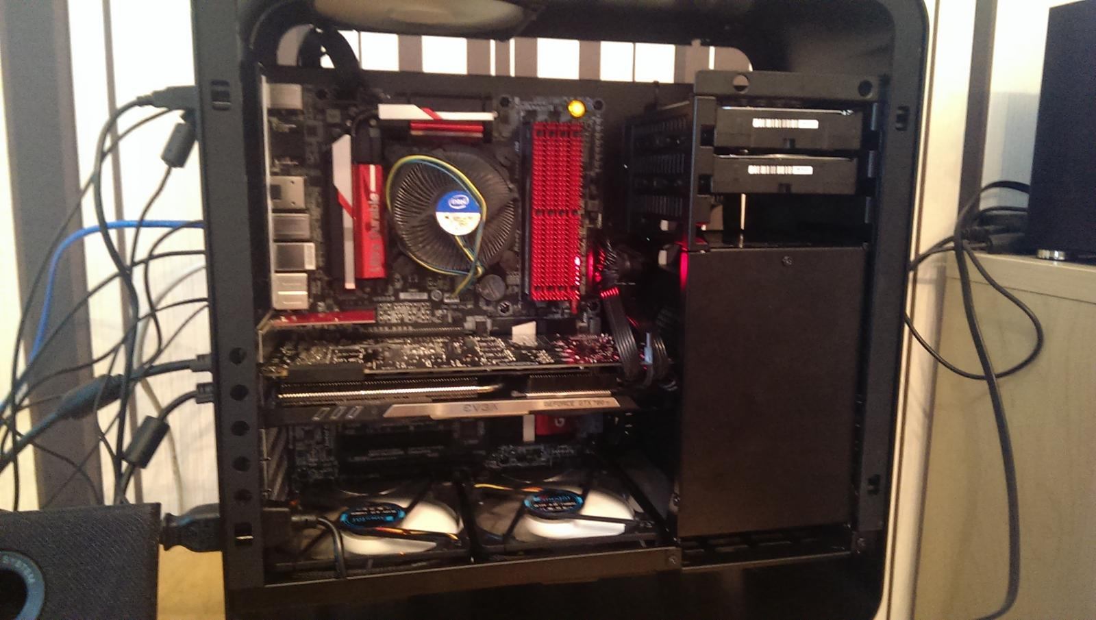

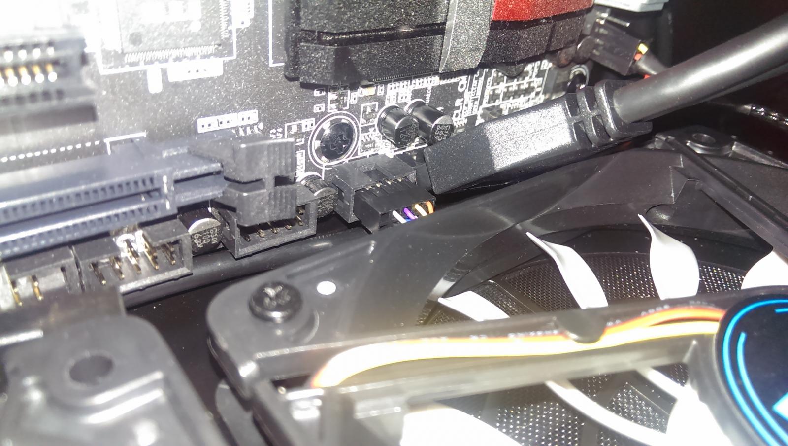

Ich habe heute meinen PC in das UMX2 eingebaut.:love: Ich habe sograde eben meine Grafikkarte (Evga GTX780ti sc) und mein Netzteil (Seasonic Platinum 760W) wobei die Kabel ließen sich nur mit viel Geduld und bisschen drücken dazu überreden.
Was allerdings am ärgerlichsten ist das der USB3 Frontstecker zu dick ist und wegen der Position des Anschlusses an meinem Mainboard (Gigabyte z87-ud4h) nicht passt.
Evtl könnte man ja eine Kompatibilitätsliste zu den passenden Mainboards erstellen?
Vashur hast du mal eine Gesamtaufnahme vom System, auf dem man mal alles sieht?
Ja habe ich aber bitte entschuldigt den Staub und die Fingeabdrücke:fresse2:
Eine vernünftige Kamera hab ich leider auch nicht zu Hand:shake:
Eine Wakü wird auch noch einziehen^^
