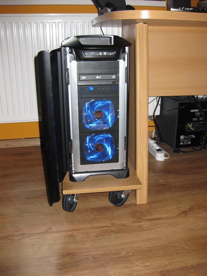

die beiden frontlüfter habe ich folgendermaßen montiert:
ich habe die lüfter einfach in die lüfterkäfige des seitenteiles/lüfterbrackets (hat das das 830er auch???) gesteckt, diese passen wunderbar vorn rein in den stacker....

Hat sich schon erledigt. Trotz dem danke
Welchen Stacker hast du genau ???? edit: habs gelesen, 830er....
Ähhh, mit Toplüfter meinst du den im "Dach" ?
-> kannste weglassen, ist im besten Falle nutzlos, wenn nicht sogar schlecht für den Luftfluss.
-> Seitenlüfter haben bei mir NULL gebracht, was die Temps angeht....
-> Lüfter auf dem Boden, der von unten gegen Graka bläst: auch kaum Änderung -> weglassen.
-> ich habe die seitl. Mesh's von innen mittels Bastlerglas zu gemacht, auch das Mesh im Boden mit durchsichtigem Klebeband dichtgemacht
mein tipp: vorne 2x 120mm + hinten 1x 120mm Lüfter + guter CPU Kühler und du erreichst die besten Ergebnisse (zumindest mit Lukü)
Wenn du etwas mehr Ruhe möchtest: Seitl. Mesh's dicht machten und ggf. dämmen.
Meine Tipps müssen nicht allgemeingültig sein aber mit meinem derzeitigen System fahr ich so sehr gut......

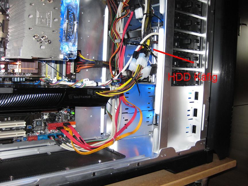

@ odi du:
das Bastlerglas ist 2mm dick, dünner würde ich es auf keinen fall nehmen da es auch leicht mal reißt/springt beim bearbeiten.
Ich habe mir das CM HDD Modul reingebaut (aber dessen Front abgemacht). Meine HDDs hängen jetzt da drin in etwa halber Höhe des Cases.
So kann der unterste der Frontlüfter direkt durchblasen zur Graka, ohne das irgendwas im Weg ist und den Luftstrom bremsen könnte.
Meine Soundkarte (PciEx 1x) hängt überhalb der Graka.
Bilder: (Kabel muss ich noch etwas sortieren :rolleyes:)
Guinnes
