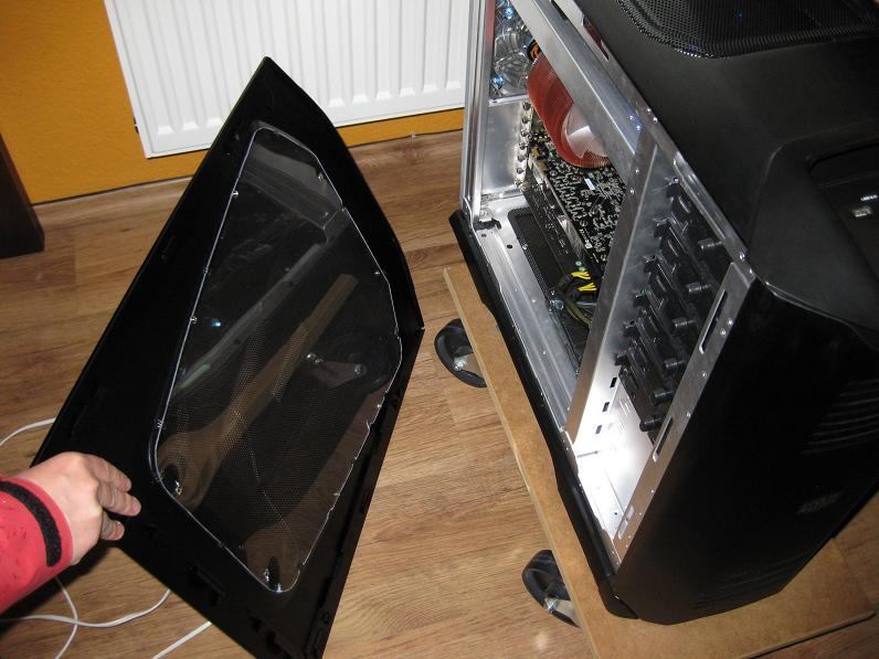

edit: so, scheiben sind drin....kiste ist nun etwas leiser.
pro seite sollte man so 50cm x 50cm plexiglas bzw. bastlerglas rechnen...
dieses bastlerglas sollte man vorsichtig bearbeiten, da es leicht springt.
am besten geht der zuschnitt mit einer kleinen kreissäge. zum nacharbeiten der rundungen benutzte ich eine schleifscheibe (flex).
das bohren ging reibungslos, habe nen akkuschrauber benutzt.
wichtig: die schutzfolie auf dem glas wirklich erst vor dem einschrauben der scheibe entfernen, das zeug ist sehr anfällig gegen kratzer (schon das abwischen mit einem stück küchenpapier hinterließ spuren!) :(
habe mir eine scheibe 1m x 0,5m geholt, kostete knapp 10€ im globus baumarkt.
am schnellsten geht der umbau wenn man die mesh's drin lässt und das glas nur von innen anschraubt.
nachtteil: das glas sitzt nicht zu 100% am rahmen an, da die "meshnasen" die inne umgebogen werden, nun zwischen rahmen und glas sitzen.
also ist das ganze nicht ganz dicht aber bin zufrieden. :)

Sieht doch gut aus.
Kannst Du mal eine größere Aufnahme von den Muttern machen?
Wusste gar nicht dass da schon welche vorhanden sind.
Du könntetest noch einen Streifen Moosgummi auf den Glasrand kleben, damit es dichter abschließt.
Mir gefällt die Kombination aus Mesh und Scheibe besser als nur eines von beidem. Hat man nur Scheiben, so sieht man das innerste meist so deutlich, dass es sehr vorzeigbar sein muss, um optisch zu gefallen. Außerdem geht die EMV-Schirmung flöten. Tja und bei nur Mesh ist der Luftstrom gestört und es gibt mehr Lärm ...

Foto wird nachgereicht, ich wußte bis vor ein paar tagen auch nicht, das da muttern eingelassen sind.... :)
du meinst dieses "dichtungsklebeband" für fenster ? die idee hatte ich auch schon! werd ich tun, mal sehen was der örtl. baumarkt so hergibt.
