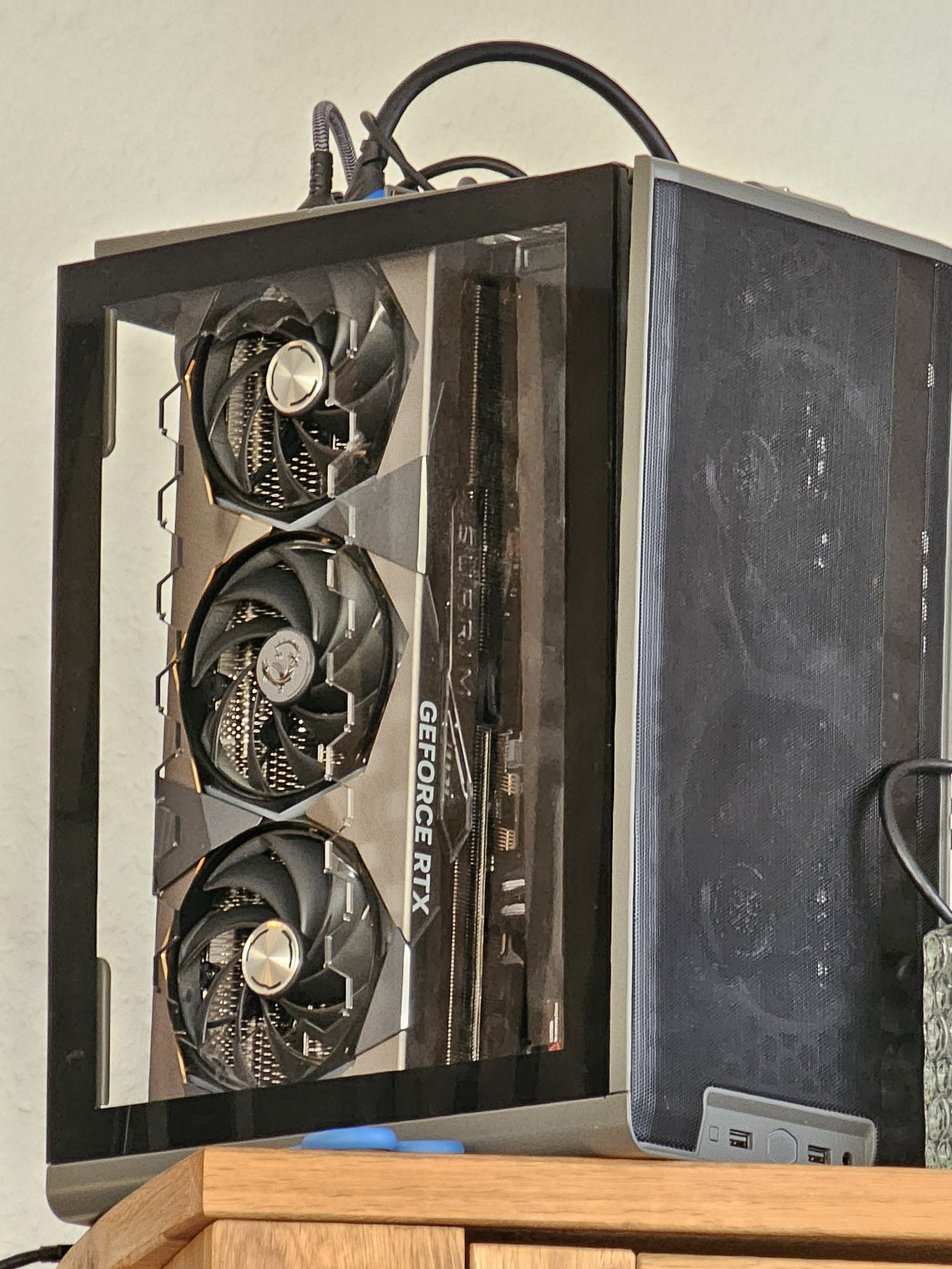

Es würde scheinbar auch bissl mehr als 13,x" gehen.
Den Herstellerschriftzug auf dem Rahmen muss ich noch entfernen. Wegen den Anschlüssen ist der so rum rangekommen.

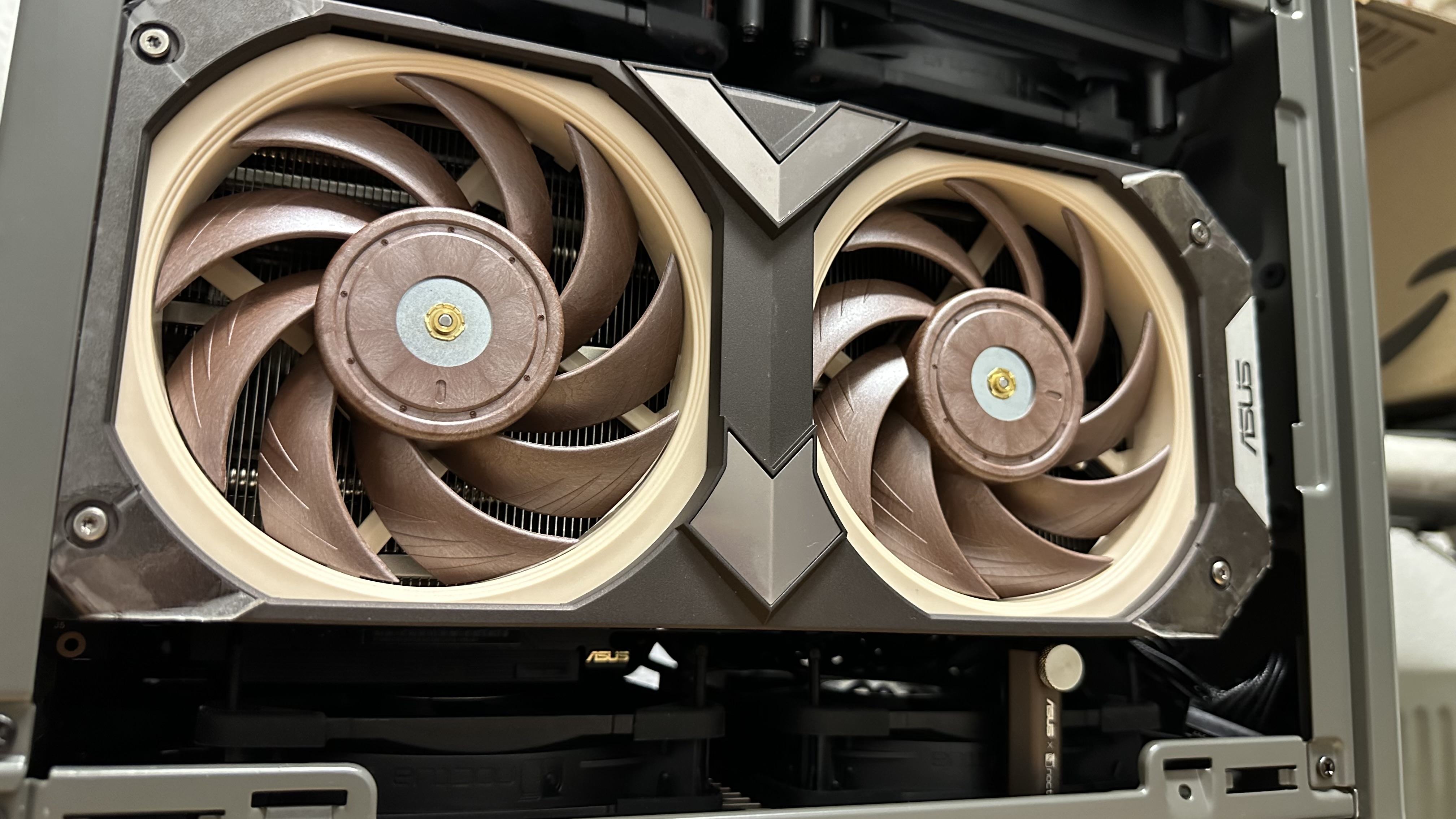

Die GPU passt leider definitiv nicht in das Non-Max, auch wenn das einiges schlucken kann. Ist eine Noctua Edition mit 8,7cm Höhe! Und bitte nicht fragen, warum man so einen an der Waffel hat, das Teil möglichst klein einpacken zu wollen! Im Max sollte es gehen! :fresse:
Prinzipiell würde auch nichts gegen eine AIO sprechen, wobei die verbaute 280er in den Tests ja als nicht gerade geräuscharm abschneidet. Deswegen würde ich die gerne ersetzen.

Hm, habe jetzt die Maße nicht im Kopf aber z.b. so nen Prügel wie die Sapphire 7900 XTX Nitro geht rein. 🤔
Mal Gedanken machen…
Das ist ja so mit die denkbar ungünstige GPU für einen ITX Build. Ich würde das einfach sein lassen oder eine andere GPU nutzen.
Definitiv! Wobei es, wie ich nun gesehen habe, jemanden gibt, der das mit einer 3070 Noctua bereits umgesetzt hat:
Bis auf das sie etwas schief sitzt, finde ich das optisch schon sehr fesch.

Mir ist versehentlich mein custom plexiglas aus us runter gefallen jetzt hab ich einen Teil rausgebrochen und jetzt bekommt die 4090 7950x3d noch mehr Luft:)
