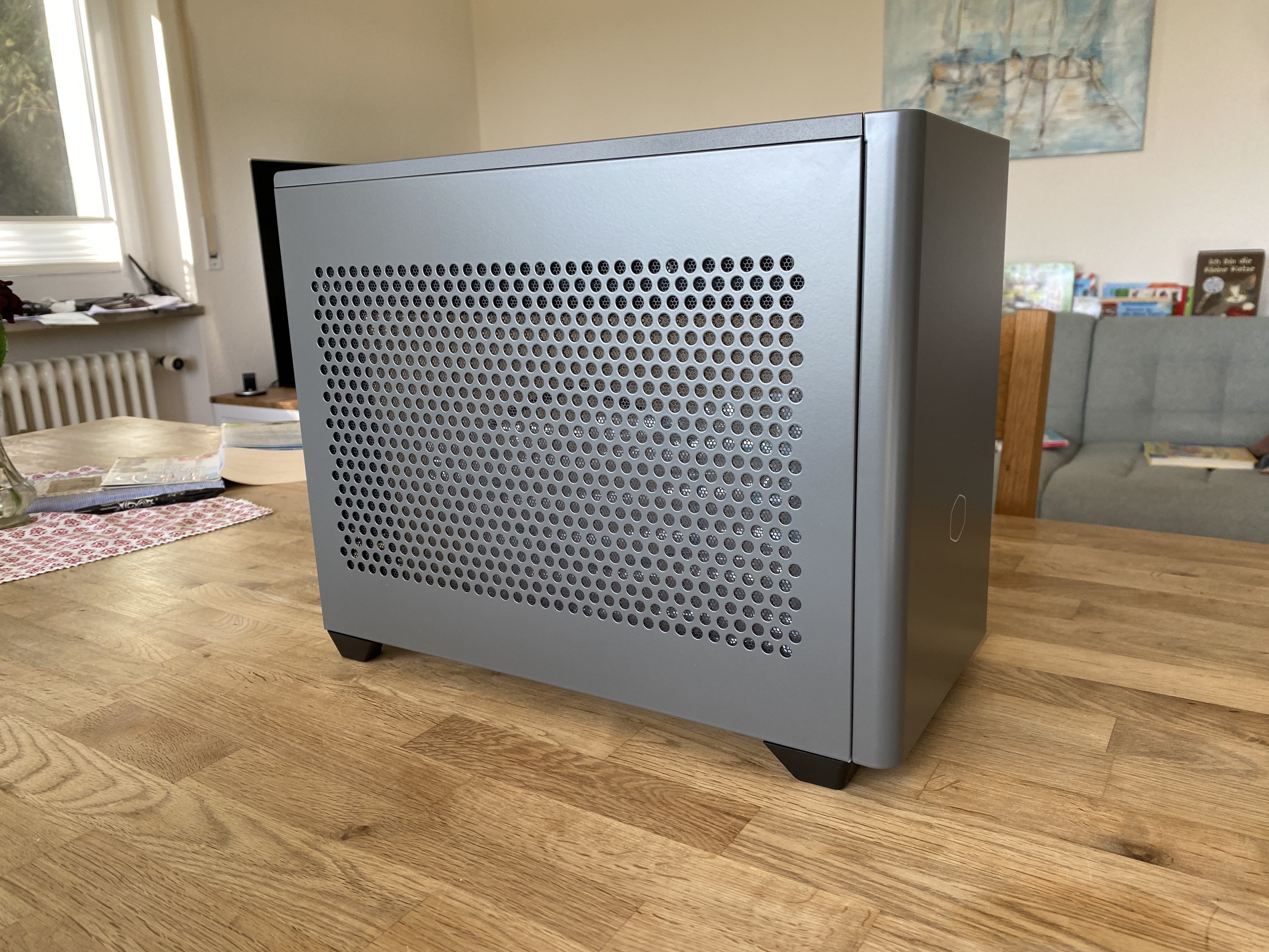

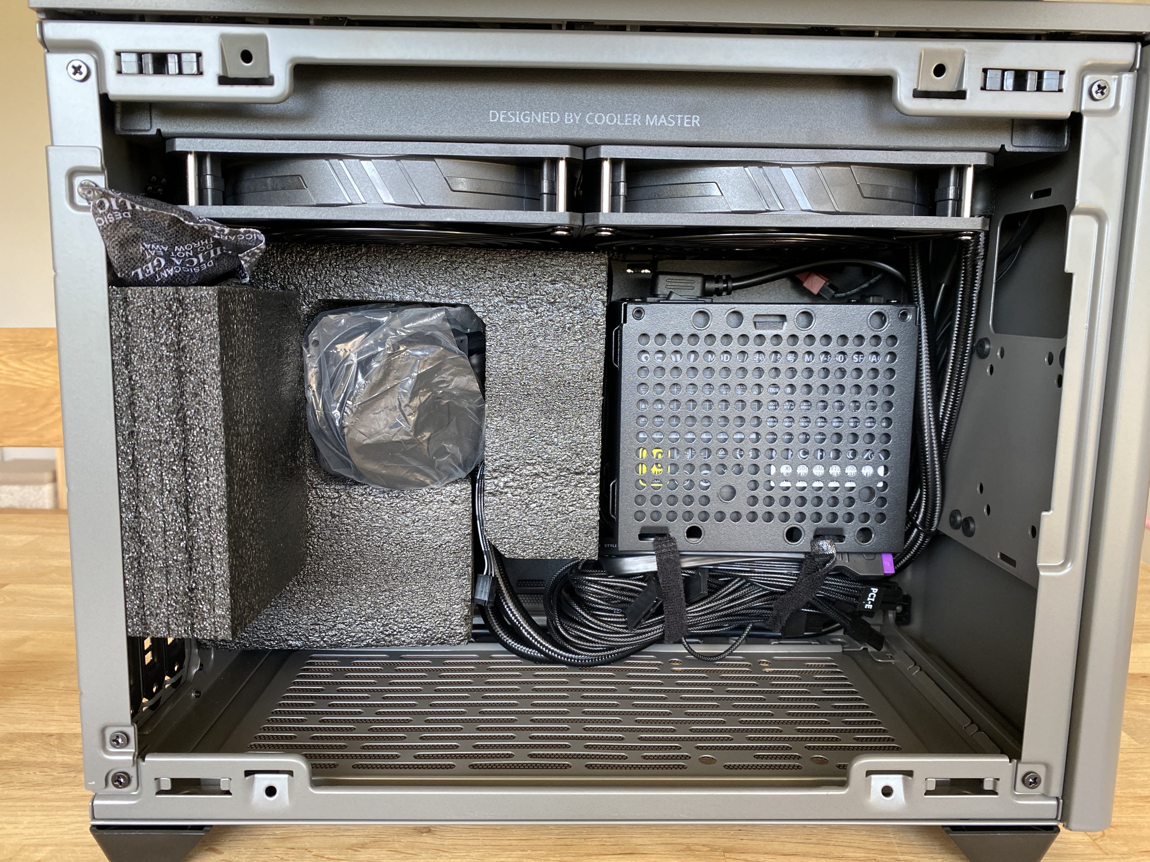

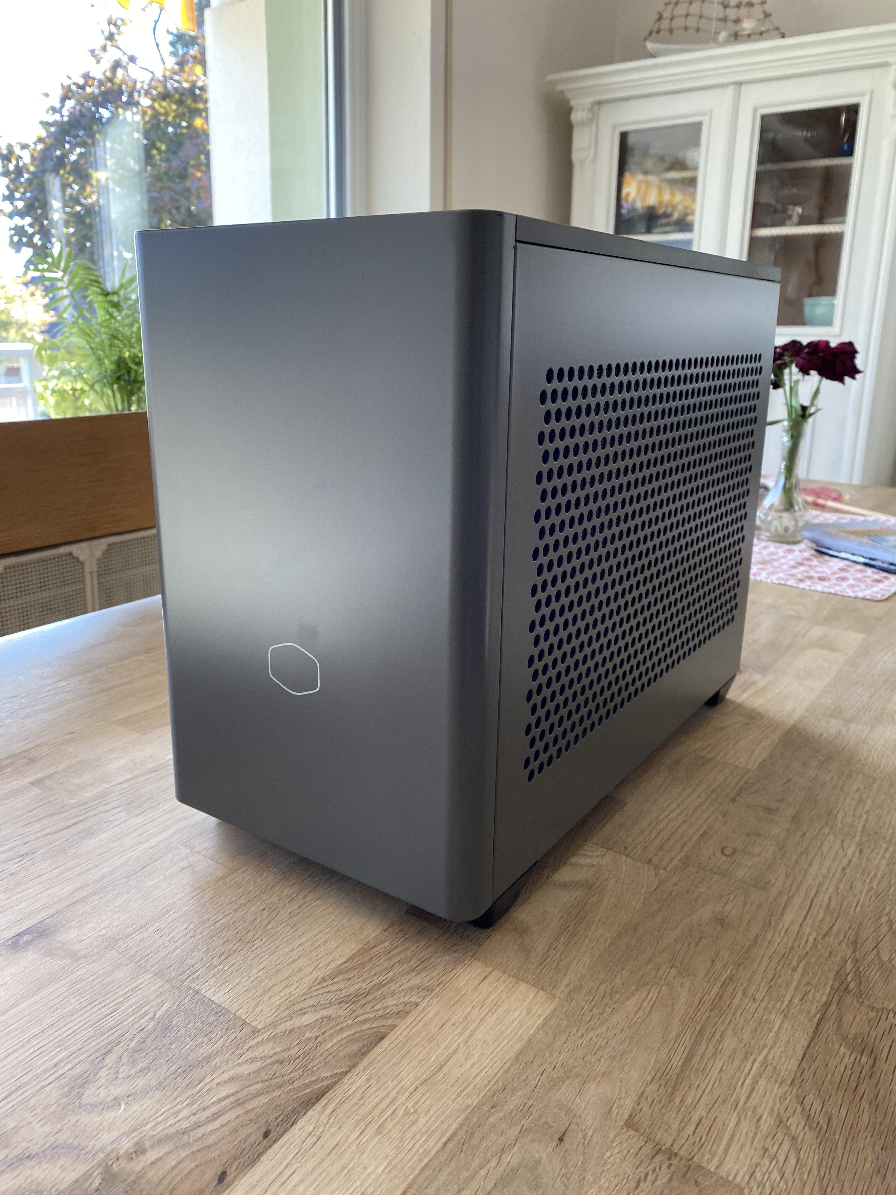

Das Max ist heute gelandet.
Gute Arbeit @Cooler Master. Fühlt sich besser an als das normale und die Farbe ist ein Traum.
Meine Meinung :d Vielleicht kommt das Video doch noch Sonntag wobei das echt knapp wird :(.
Video kommt von Maendro!
Das Grau ist sehr nice 😎

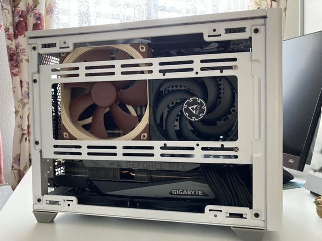

Habe heute den CPU Kühler gewechselt. Von einem Fuma 2 zum Noctua C14S, da ich mit dem Fuma 2 die seitliche Abdeckung nicht mehr drauf gebracht habe. Zusätzlich unten zwei, oben und an der Seite je ein Artic Slim Lüfter installiert.
Die unterschiedlichen Lüfter in Größe, Farbe und Verarbeitung triggern mich hard 🙈🙊
🙈 sind nur zwei verschiedene und man sieht nicht rein 😂 Mir gings bei dem Build um möglichst potente Hardware in einem schlichten Gehäuse mit möglichst wenig Lärm.
Bei dem seitlichen Lüfter stellt sich schon die Frage, ob der überhaupt was bringt oder man ihn weglassen kann.

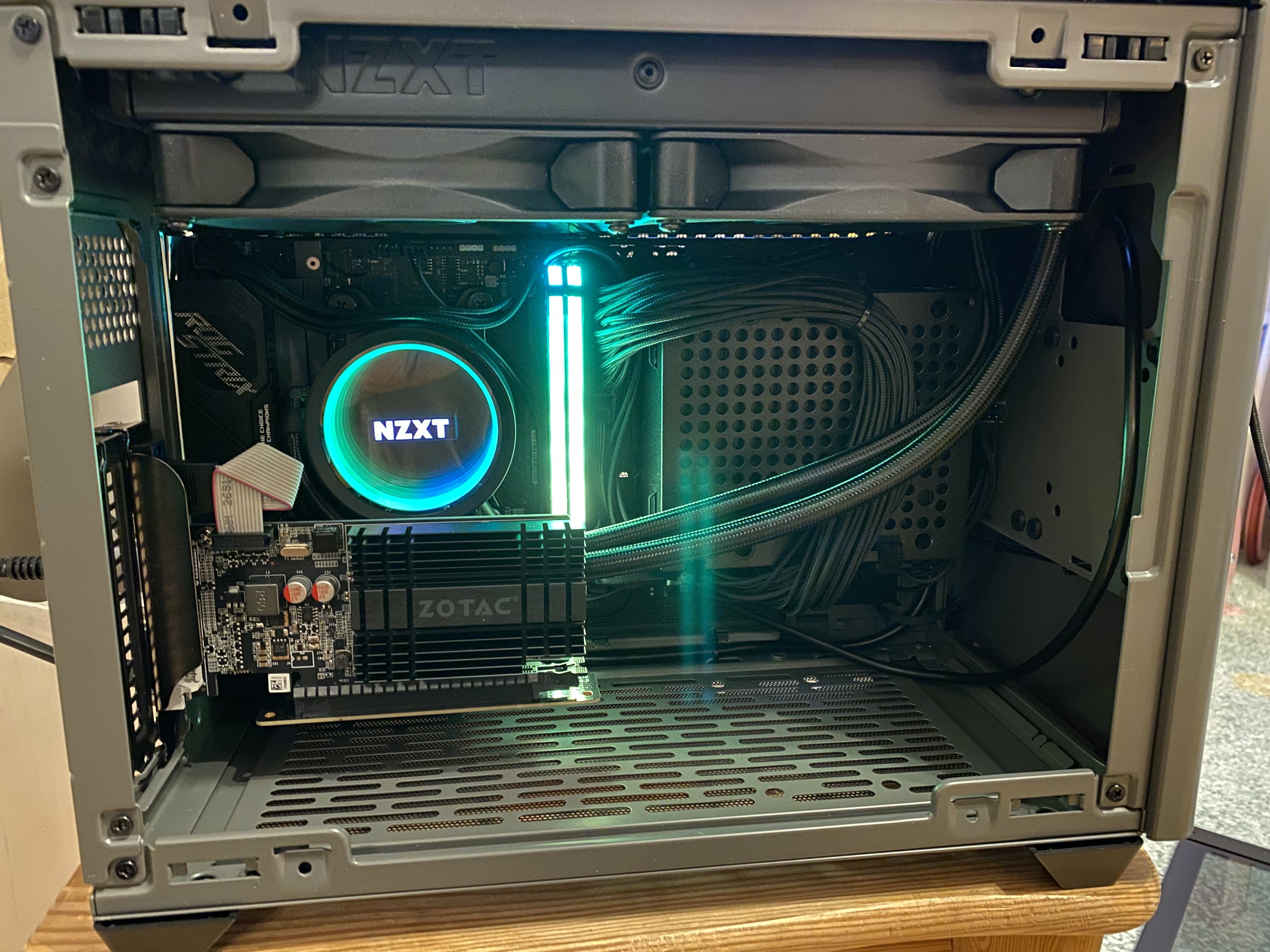

Hab jetzt mal eine Kraken X63 eingebaut.
Mein 5800X läuft mit AllCore 4,725 Ghz bei 1.275mVh stabil (Golden Sample). Im Idle mit 28/29 Grad und unter Last je nach Lüftersteuerung zwischen 68-72 Grad.
Bin sehr zufrieden, und eine AiO in so einem kleinen Gehäuse ist schon top!
Jetzt fehlt nur noch eine 3090 FE 😍
Ist das nicht das MAX wo schon eine AIO drin ist?
Warum hast du die getauscht?
Läuft das jetzt besser? Kühler? Leiser?

Eine AiO ist schon verbaut, ja.
Die AiO von CoolMaster erfüllt sicherlich ihren Zweck, aber eine Kraken ist mit die beste AiO auf den Markt, und da kann man noch einmal 4-5 Grad rauskitzeln (zumindest lt. Tests). Ich habe ehrlich gesagt die AiO von CM nicht getestet, sondern direkt ausgebaut. Daher kann ich persönlich keinen Vergleich ziehen.
