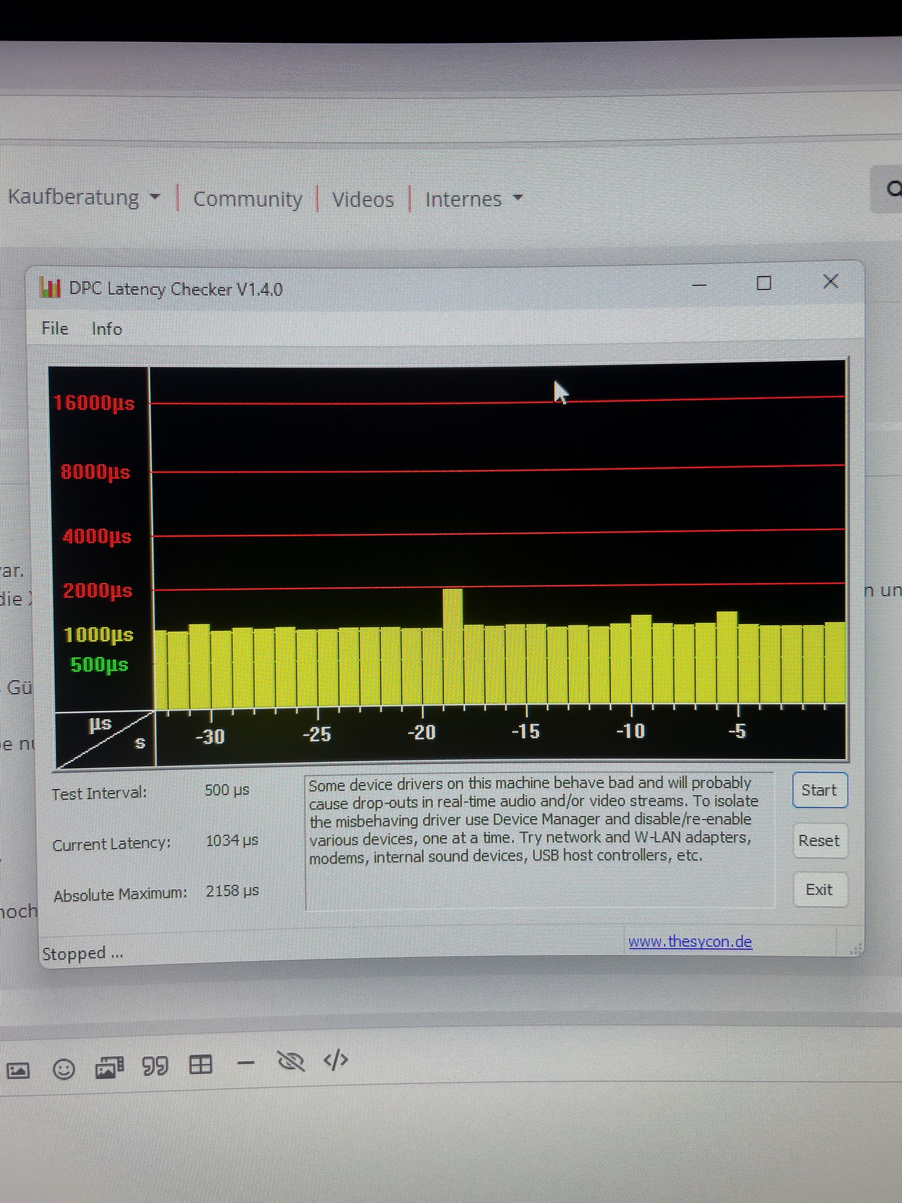

Also ich habe jetzt das Programm laufen lassen. Er geht in die spitze bis 2000 müsec. hoch und ist im schnitt bei 1000müsec. (Im gelben Bereich) Das Programm sagt, dass irgendein Treiber da Probleme macht.
Ich habe ja aber alles schon versucht. Der RAM lief im System davor einwandfrei, läuft im anderen System einwandfrei und hier soll er jetzt rummucken?
Also klar, ich werde es versuchen aber ich kann mir das nicht vorstellen.

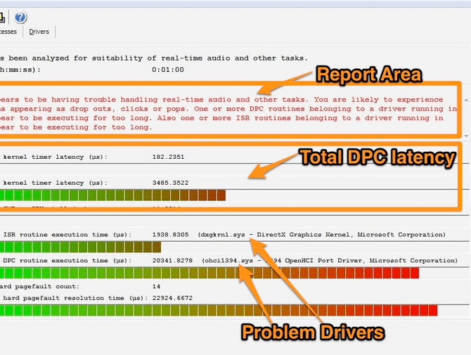

irgendein Treiber. Da steht ja welcher Treiber das ist
Das wäre ja Mega, wenn es bei mir so aussehen würde. Tut es aber gar nicht. Mehr wie auf dem angefügten Bild, bekomme ich nicht angezeigt.

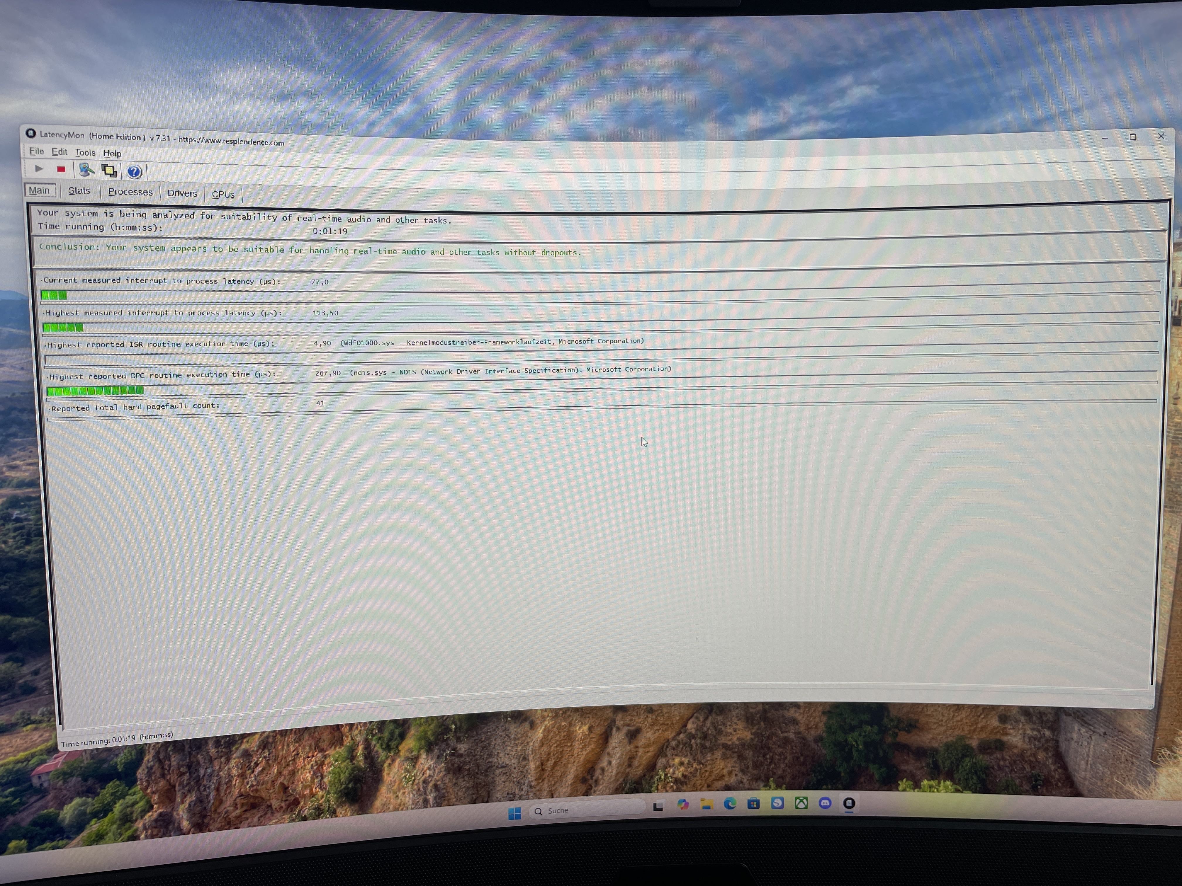

@coolup habe jetzt das richtige Programm gestartet. Sorry :censored:
Mal sehen was dies ausspuckt!
