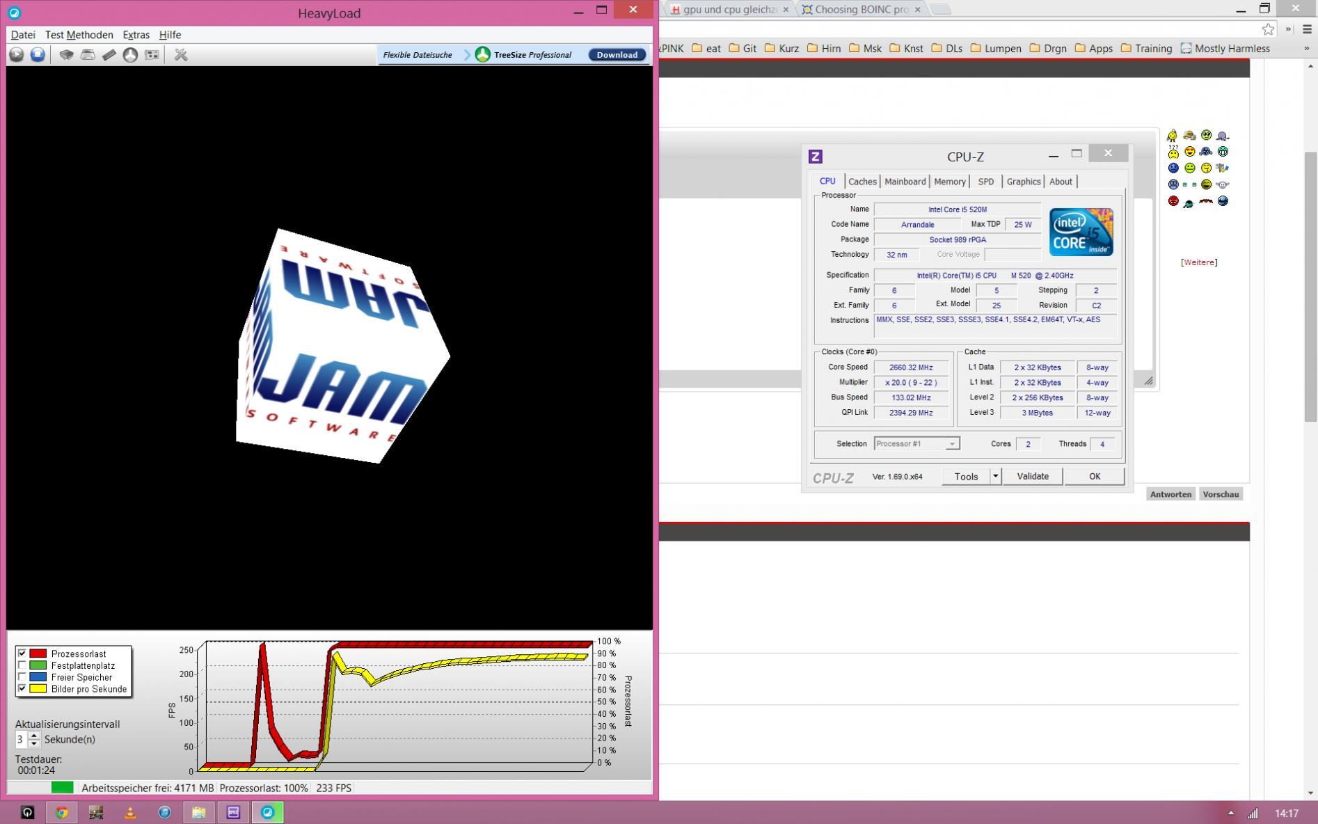

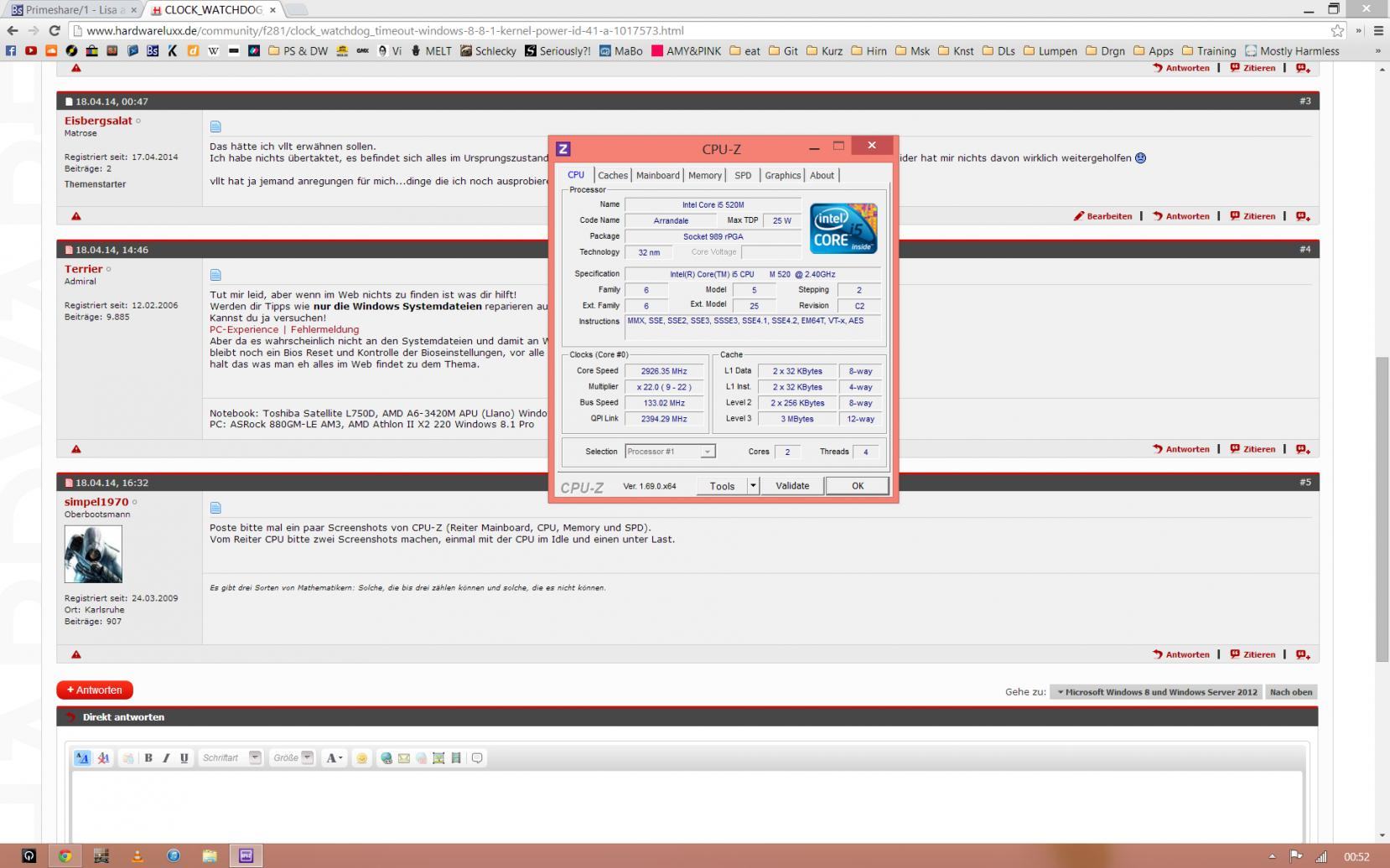

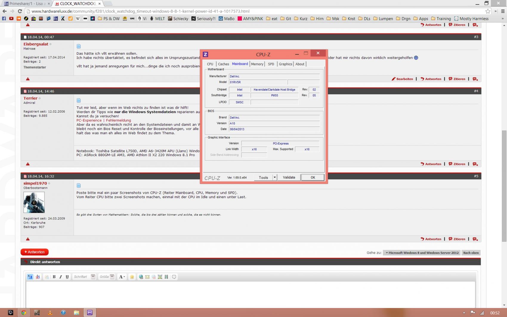

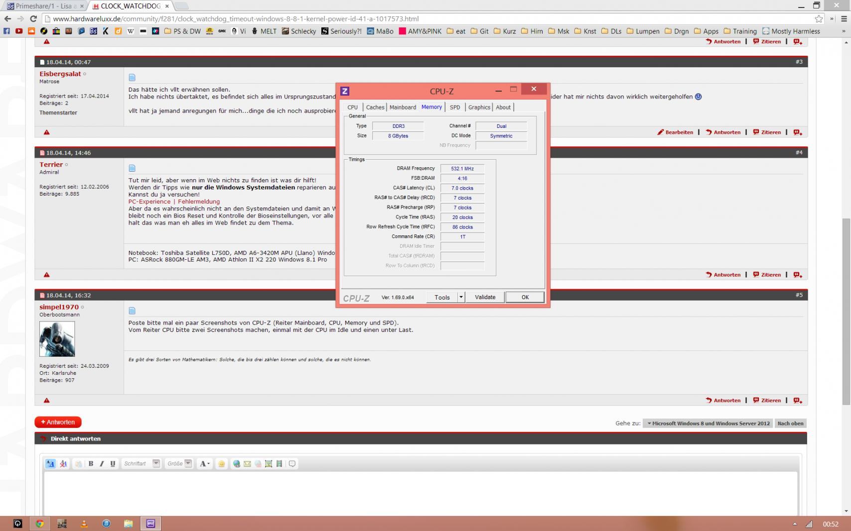

Poste bitte mal ein paar Screenshots von CPU-Z (Reiter Mainboard, CPU, Memory und SPD).
Vom Reiter CPU bitte zwei Screenshots machen, einmal mit der CPU im Idle und einen unter Last.
Hi,
ich bin gerade erst aus den Osterfamilientagen wieder zurückgekehrt. Aber hier die geforderten Bilder
- - - Updated - - -
und hier noch ein screenshot von cpu-z unter volllast.

Sieht soweit alles i.O. aus. Lade bitte mal die Minidumps hier im Forum hoch (C:\Windows\Minidumps). Ggf. kann daraus noch etwas näheres zur Absturzursache entnommen werden.

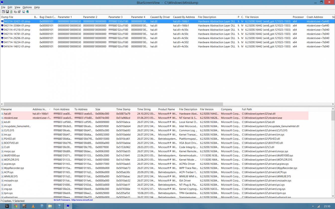

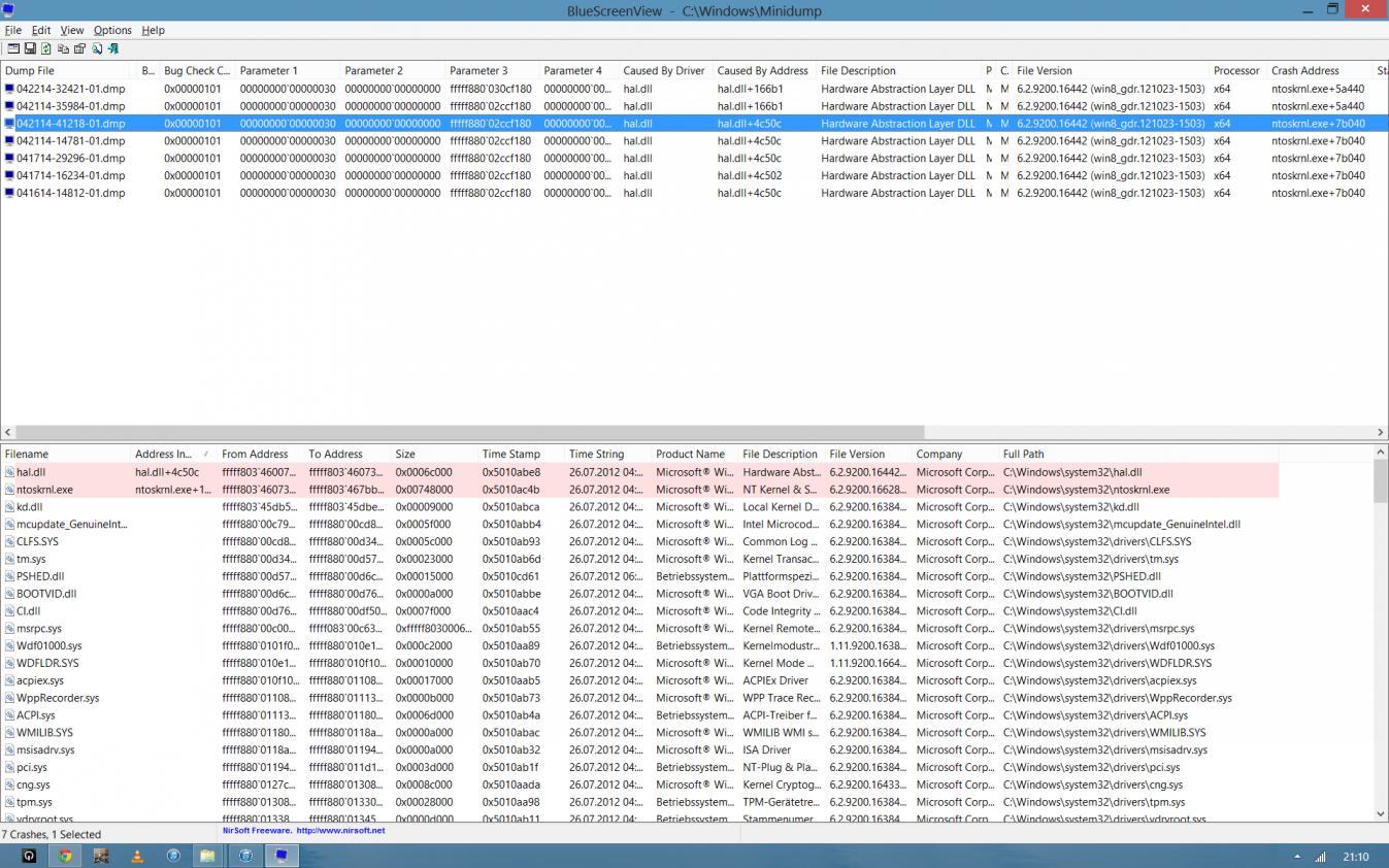

hier ist die Minidump.zip (212,85 KB) - uploaded.net
ich hab auch mal 2 screenshots von BlueScreenView dazugepackt...

Ein Treiberproblem lässt sich aus den Dumps nicht direkt ersehen (was auch keine Überraschung bei den Stop 0x101 Bluescreens ist, da Ursache hierfür i.d.R. bei Hardwareproblemen zu suchen sind -> Übertaktung, Temperaturprobleme, Hardwaredefekte).
Ein paar veraltete Treiber fallen dennoch auf, denen du dich annehmen könntest:
- NETwNs64.sys (von Okt 2011 -> Intel WLAN Adapter)
- GEARAspiWDM.sys (von Mai 2012 -> CD-ROM Class Filter Driver von Gear Software)
Testweise auch den BitDefender deinstallieren (solange die Microsoft Essentials nutzen).

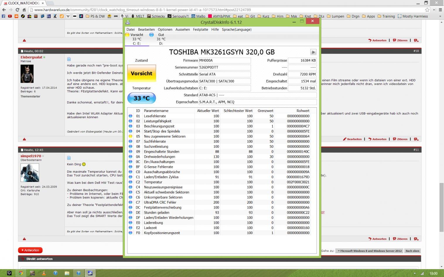

Aber man soll ja nichts ausschließen, was man nicht überprüft hat! Poste daher bitte noch ein paar Screenshots von CrystalDiskInfo: CrystalDiskInfo - Download - CHIP
Das Tool zeigt die SMART Werte der Festplatte(n) an. Anhand der Werte kann man schnell auf Festplattendefekte schließen.
Hey,
ich hab eben n neues System aufgesetzt (8.1). Diesmal geh ich sehr viel gründlicher vor und beobachte nach jeder installation ersteinmal. Ich hab zwei Screenshots von CrystaldiskInfo beigefügt. Die Platte mit dem Zustand "Vorsicht" ist übrigens die Windows- & Programmplatte.

Die Toshiba Festplatte zeigt schon eine Vielzahl von ausgetauschten Sektoren. Dies ist sicherlich nicht der Grund für die Stop 0x101 Fehler, jedoch kann auch dies Systemfehler bereits hervorgebracht haben, bzw. noch vorbringen. Letztendlich kann auch ein Ausfall der Platte bevorstehen. Ich würde daher die Festplatte auf jeden Fall austauschen und auch keine wichtigen Daten mehr darauf speichern.
