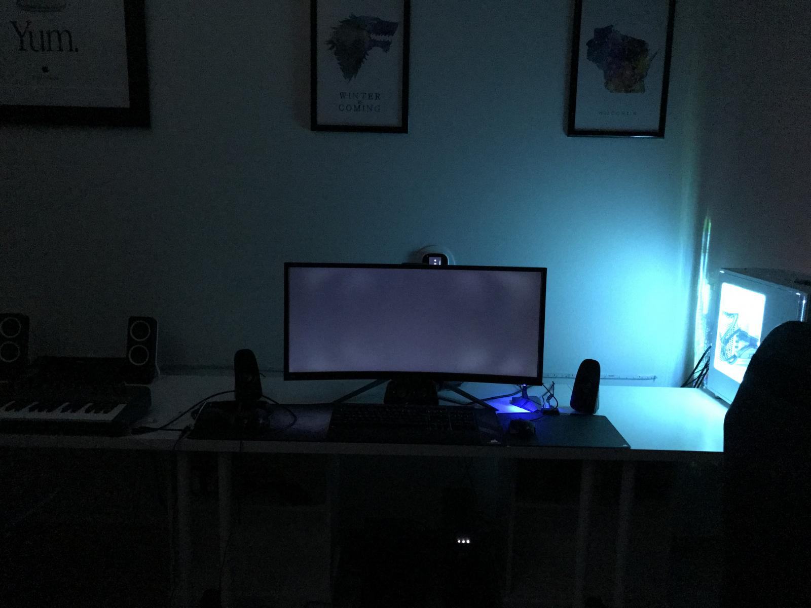

Ich habe mir den Acer Predator z35p gekauft. Das Spielgefühl ist genial. 120 Hz funktionieren. Das Backlight Bleeding ist jedoch ziemlich fies. Aber ob das besser geht durch einen Tausch :=(?
Mein alter Asus ROG Swift aus 2014 hatte da weitaus weniger BLB und das Schwarz war jetzt auch nicht viel schlechter. Soll heissen das Schwarz am Acer ist nicht so gut.
Nein, wird nicht besser. Es liegt an der Bauart des Panels. Außerdem ist das Panel generell Schrott. Siehe hier (2. Bewertung von oben ;) ).
Auch G-Sync hat bei meinem Test geflackert. Musst du mal genau drauf achten. Diese Probleme haben auch andere Monitore (X35 Omen AOC AG352UCG) mit diesem AUO 35 Zoll 100 Hz MVA Panel.
Durch das starke VA Glow und BLB hat selbst ein IPS Monitor wie der XB271HU deutlich besseres Schwarz als der Z35P etc. . Normalerweise hat ein VA Panel deutlich besseres Schwarz als ein IPS Panel.
Ich würde sagen das sich der Schwarzwert und auch die Blickwinkelstabilität dieses MVA Panels auf dem Niveau eines schlechten TN Panels bewegen.

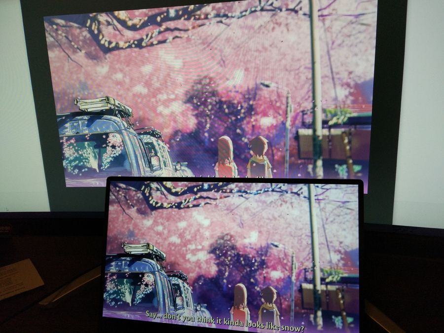

Hier der Vergleich zwischen einem IPS Panel in einem Dell XPS vs. AOC AG352UCG:
Und auf dem Bild wird die Mitte des MVA Panels fotografiert, bei den Flanken wird der Vergleich noch deutlich schlechter ausfallen.

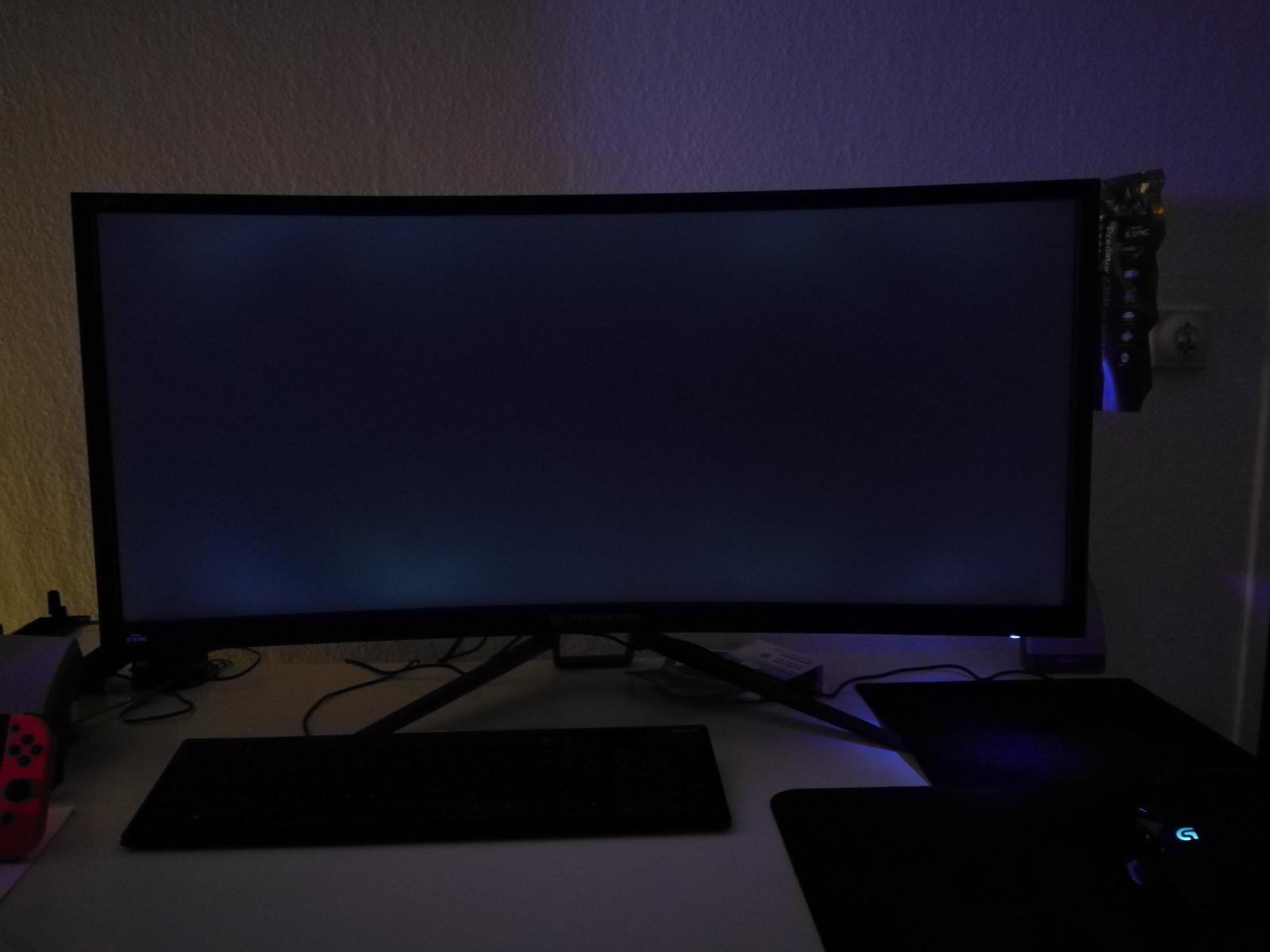

Ne, der ist keine Lotterie ;). Der ist immer sch..... .
-OD broken = extremes Overshoot (richtig krasse Doppelkonturen) ohne Ende
-extremes glow (nahezu (bis auf die Mitte nicht, welche nicht so stark betroffen ist) ganzer Bildschirm betroffen = wurde schon von vielen Nutzern "silver shine effect" getauft :d )
-starkes BLB (in jeder Ecke Lichtbahnen (paarweise, sehen aus wie kurvige "):
Abgebildet ist der Acer Z35P. Ich hatte den Z35P 1 x und den X35 Omen 2 x. Beide hatten die gleiche Probleme. Ist ja auch kein Wunder, da beide das selbe Panel verwenden.
-schlechter Schwarzwert (TN like, vermutlich Resultat des krassen VA glows)
-schlechte Farben (akzeptabel nur in der absoluten Mitte, hängt mit nachfolgendem Punkt und glow zusammen)
-sehr schlechte Blickwinkelstabilität
Edit (hier beginnt doch ein wenig Lotterie):
-Einschlüsse, Pixelfehler möglich (Der Z35P hatte einen fetten Plastikpartikeleinschluss, einer der X35 Omen hatte Pixelfehler)
