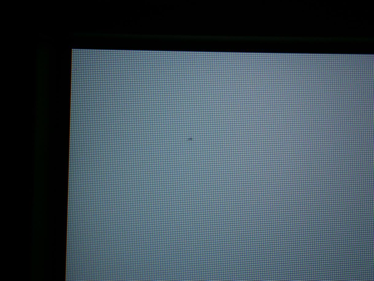

Die beiden Omen X35 hatten noch kein Staub/Dreck im Panel. Aber der Z35P oben links (siehe Anhang).
Ob er noch weitere kleine Einschlüsse hat, habe ich noch gar nicht geschaut :d. Irgendwie schon keine Lust mehr. Die Ausleuchtung @ 65 % Helligkeit ist auch nicht so prall:

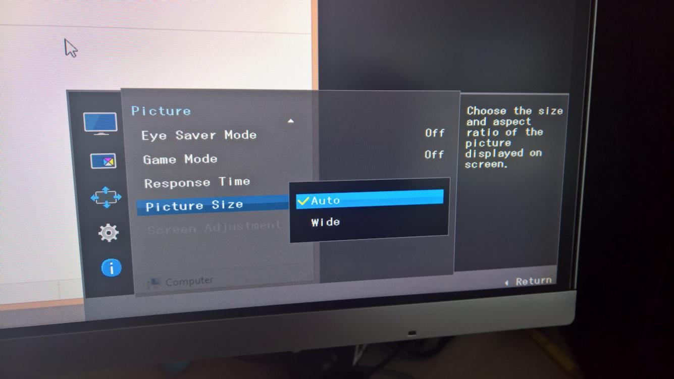

Das ist halt die Frage...
Bildet der Monitor das wirklich 1:1 ab (wenn in der XBOX 1080P eingestellt ist oder skaliert er hoch - auf was?)
Der Monitor hat ja 3440 x 1440.
Deshalb auch die Frage was er macht wenn ich mit einem 4 K Signal reingehe?(skaliert er runter - auf was?)
Zeigt er gar kein Bild?

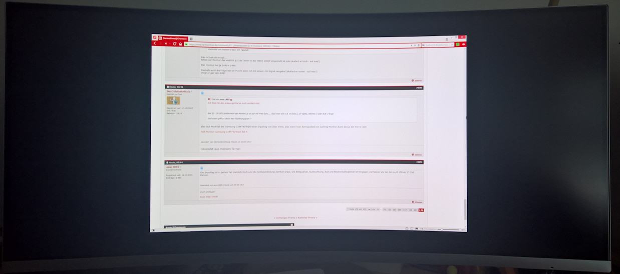

So sieht es aus, wenn ich am PC auf 1080p gehe. Skalierung im Treiber ist deaktiviert und der Monitor ist auf Auto gestellt.
Du verlierst also jede Menge Bildfläche, wenn er es 1:1 abbildet.
Was beim 4K Signal passiert, kann ich nicht sagen. Ich nehme aber mal an, dass er damit nichts anfangen kann und schwarz bleibt.
