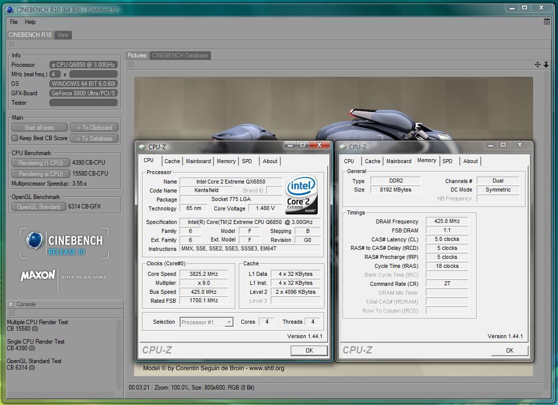

Neobin | 15.580 | 4.390 | 3.55 | 4 | 65nm 2x4MB L2 (Kentsfield) | Intel Core2Extreme QX6850 | 3000MHz @ 3825MHz | 1,5v | 9 x 425MHz (1700MHz) | 4 x 2048MB | DDR2 800MHz - CL5 | Geforce 8800 Ultra | Vista x64 | Luft
@ Neobin
Thx für deinen Post, aber könntest du bitte auch single Thread testen, dann ergänze ich das. ;) Ab jetzt kommt man nur vollständig in die Liste. :)
