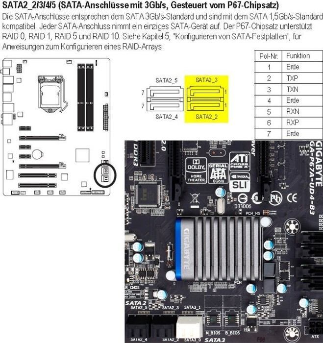

Intel Sata2 3Gb/s Port 2_2 sowie 2_3 dort laufen nur die Samsung SSD nicht, dann kommt das beschriebene Fehlerbild,
alle anderen genannten Laufwerke aus Test 1 funtionieren an diesen beiden Port im IDE-Mode auch einwandfrei.
Also warum können die Samsung SSD nicht an diesen beiden Sata Port laufen, ist doch nich normal,
diese Samsung470 funktionieren an den Sata3 6Gb/s sowie Sata2 3Gb/s Port 2_4 und 2_5 aber nicht am Sata2 3Gb/s 2_2 / 2_3.
Frage,
sind das nun die Samsung SSD welche am Sata3 / Sata2 2_4 / 2_5 laufen, aber nicht am Port 2_2 / 2_3 Schuld oder ein BIOS Bug welcher nicht mit den SSD Samsung470 klar kommt ?
Bild im Anhang zeigt welche Sata Port gemeint sind.
