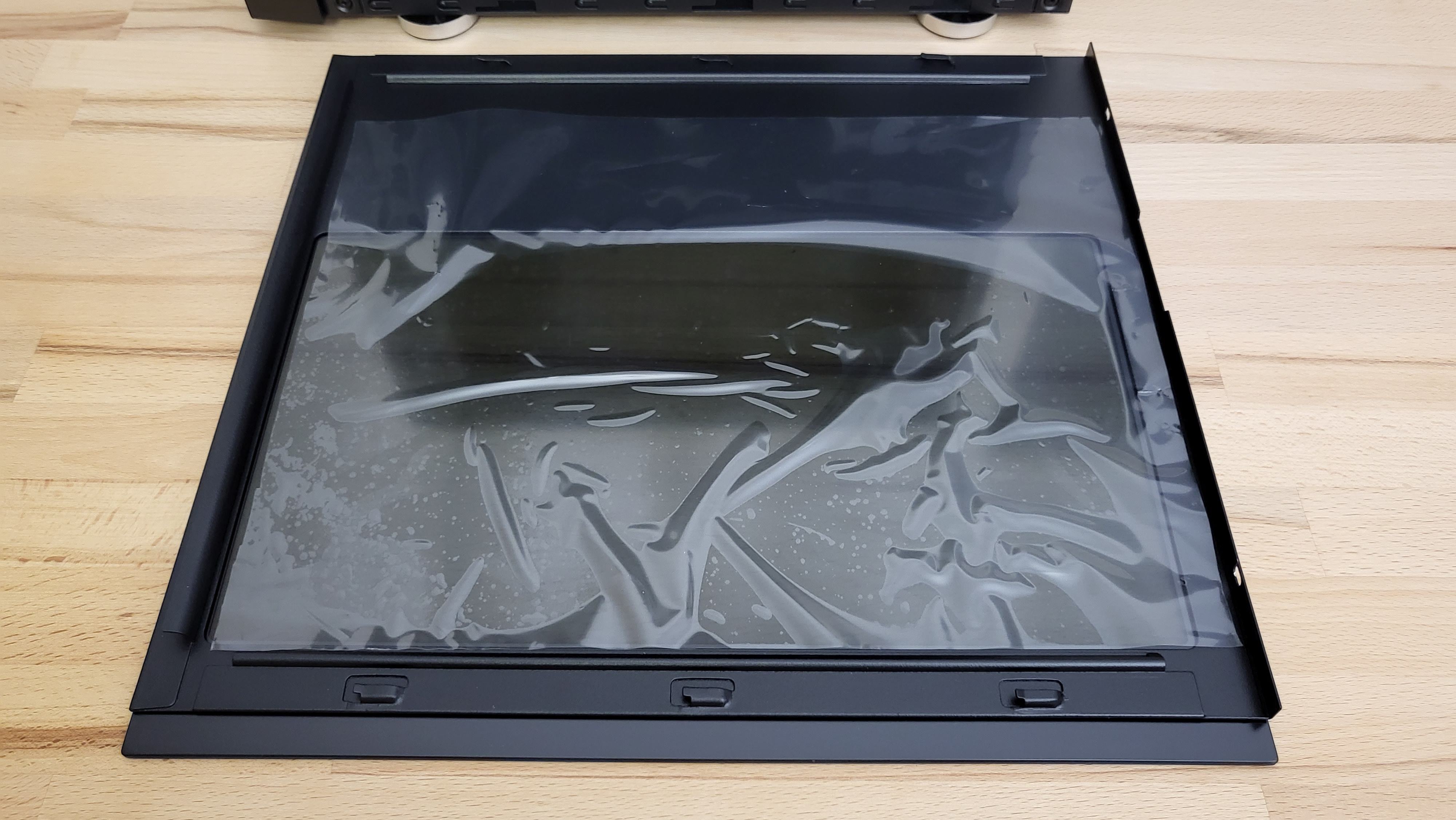

Die zwei Temperglas-Scheiben sind beidseitig mit Schutzfolien ausgestattet. Besser kann man ein Gehäuse vor Beschädigung beim Transport zum Kunden nicht schützen.

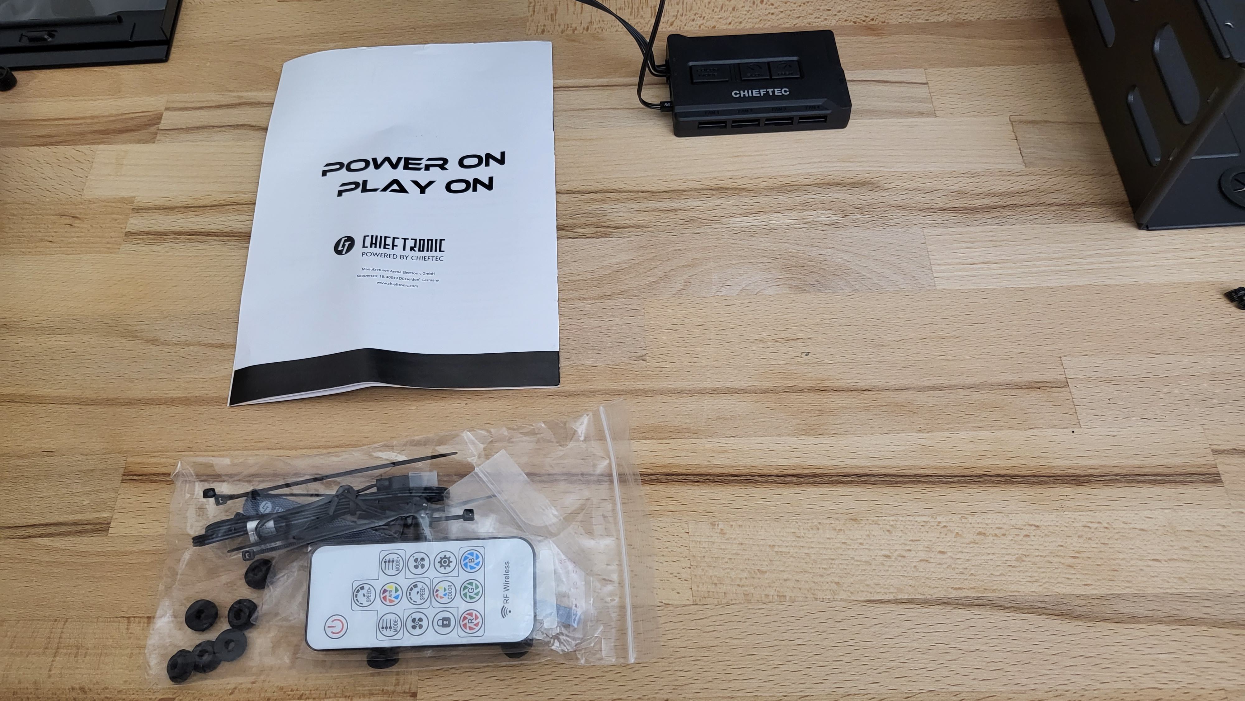

Lieferumfang:
Das Gehäuse wird mit den üblichen Schraubensets geliefert. Eine Bedienungsanleitung ist vorhanden, die leider wenig hilfreich ist, da sie nur die RGB Funktionen des Gehäuses erklärt.
So ist sehr viel do it yourself und try and error nötig. Hierzu später mehr beim Einbau der Komponenten!

Die beiden Seitenteile aus Temperglas umschließen fast nahtlos das Gehäuse. Nur an der Oberseite und Front sind die Übergänge sichtbar, wodurch die Optik einen enormen Mehrwert erhält. Es sieht klasse aus!

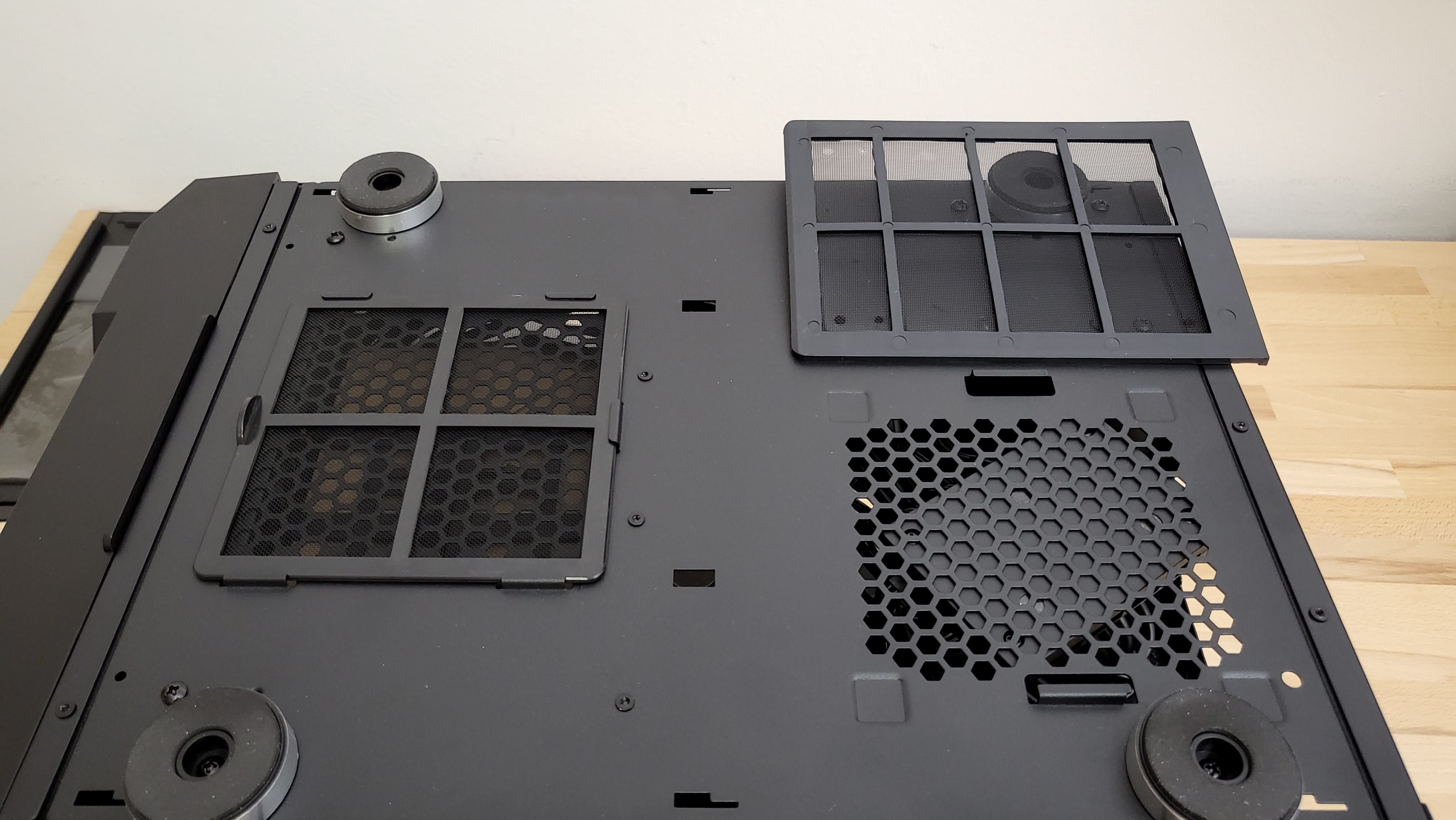

Unter dem Gehäuseboden sind Lufteinlässe eingearbeitet, die über separate Staubschutzfilter aus Nylon den Air Flow im Gehäuse gewährleisten sollen. Während am Frontgrill keine Filter vorhanden sind, befinden sich zwei weitere Filter an der Seite der Front, die bei Bedarf entfernbar sind!

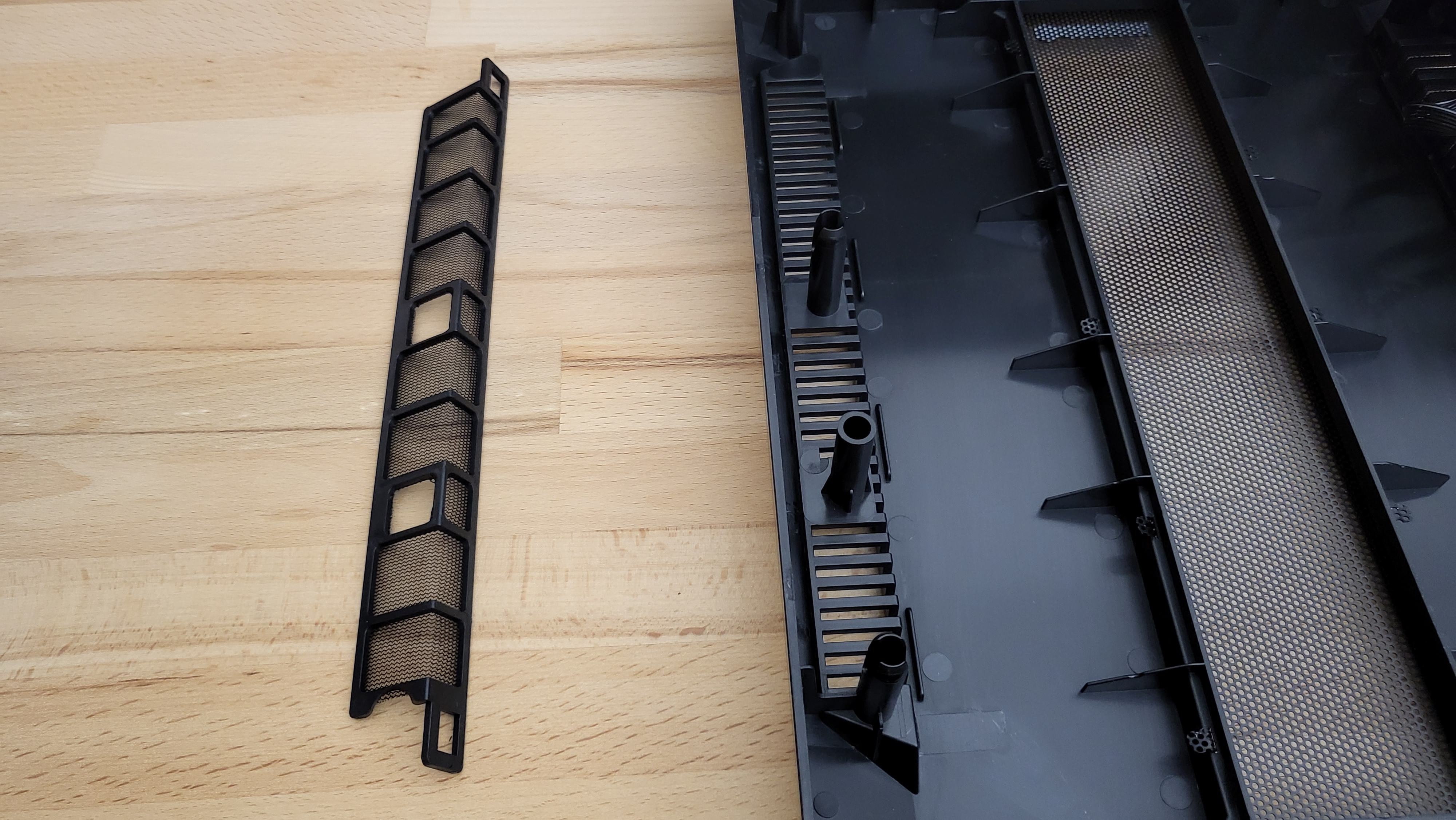

Das Reinigen der Staubschutzfilter kann in der Praxis ein großes Hindernis darstellen, da der eine Filter unter der Gehäusefront sich ohne entfernen der Front nicht abnehmen lässt. Beim Filter unter dem Netzteil ist das Entfernen zum Zwecke der Reinigung wiederum ohne Probleme möglich. Besser gelang es den Designern, die Filter an der Front so zu gestalten, dass sie mit einem handelsüblichen Staubsauger direkt gereinigt werden können.

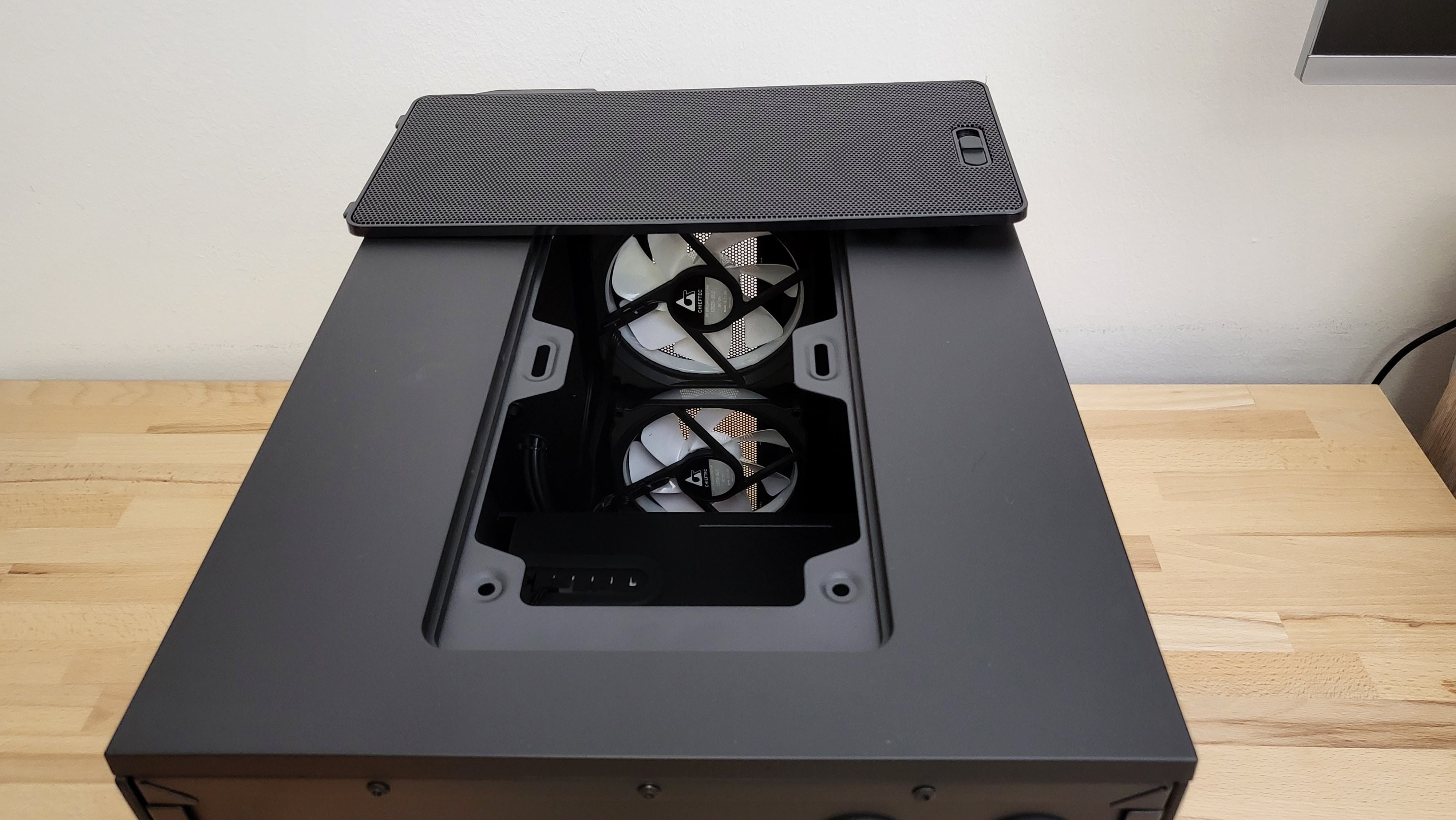

Das Top Panel kann je nach Bedarf entfernt werden. Dies ist besonders beim Einbau von CPU-Kühlern sehr praktisch, da die Verschraubung sonst sehr schwierig werden könnte. Es ist mit einem zusätzlichem Staubschutzfilter ausgestattet und kann den Air Flow unterstützen.

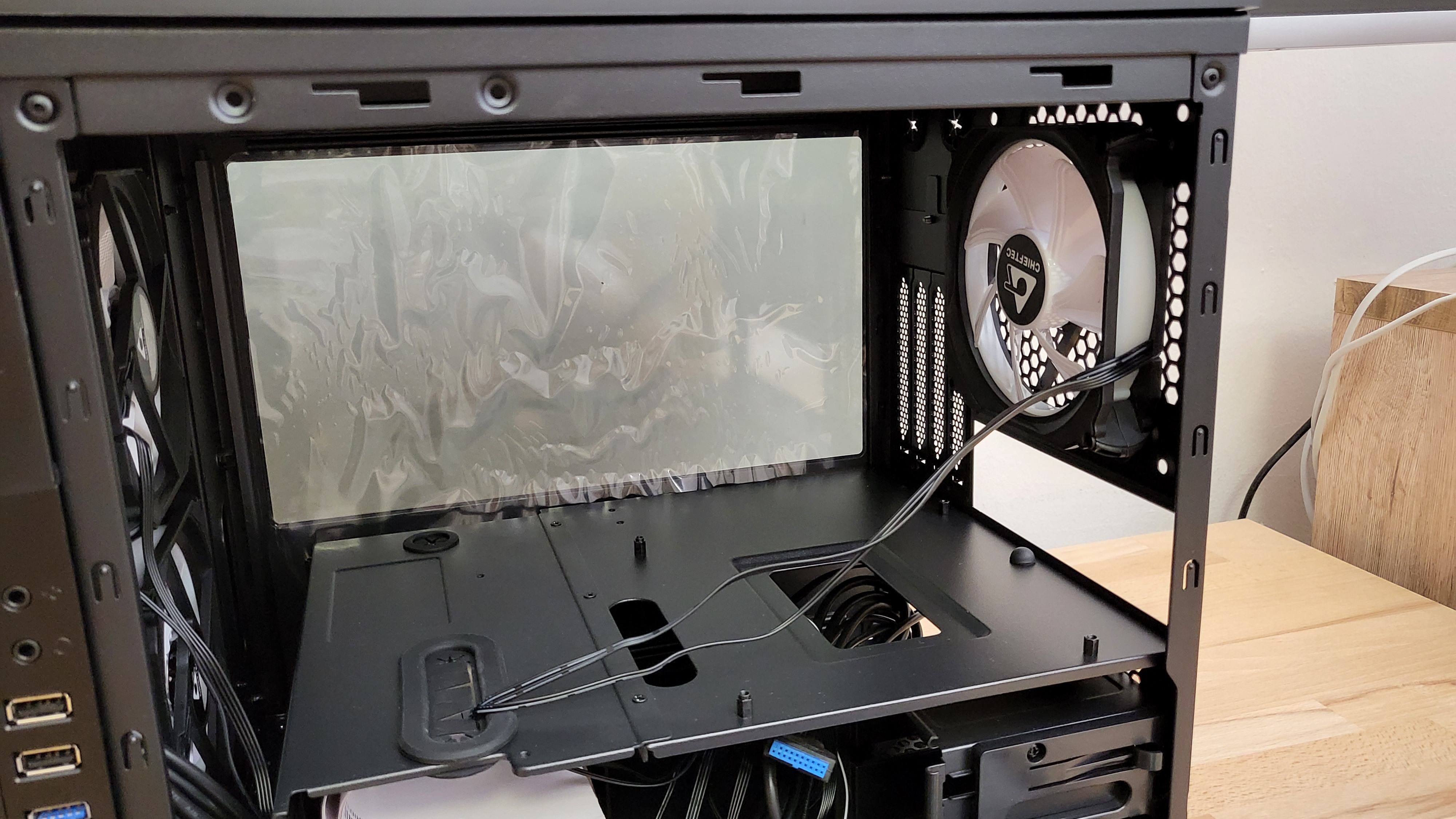

Die Temperglas Seitenwände lassen sich nach lösen zweier Rändelschrauben gut vom Gehäuse trennen.
Im Inneren finden sich drei mitgelieferte 120mm Lüfter mit integrierten LEDs. Das Entfernen der zwei vorderen Lüfter ist nur möglich, wenn die Front abgenommen wird. Die LEDs können nur mit dem mitgelieferten Controller alleine oder in Verbindung über die jeweiligen RGB-Plattformen der Mainboard Hersteller gesteuert werden. Ein Nutzen der Lüfter ohne Controller ist nicht möglich.
In der Praxis ist es relativ einfach, diese über den Controller zu bedienen. Dennoch sollte man die Steuerung in Verbindung über die jeweiligen RGB-Plattformen bevorzugen, da so die einzelnen LEDs der Lüfter und des Mainboards farblich miteinander synchronisiert sind. Mit dem Gigabyte RGB Fusion wurde eine Kompatibilität geprüft, es funktionierte.
Wie bereits erwähnt, lässt das Gehäuse nur eine vertikale Installation einer Grafikkarte zu, da das Mainboard im Gehäuse liegt. Ein Flex VRC-25 PCIE Riser-Kabel ist nicht nötigt. Das ist richtig gut, da der Einsatz eines Riser-Kabels einige Prozent an Leistung kostet. Die vertikale Installation hat den Vorteil, dass die Grafikkarte nicht mehr dazu neigt zu hängen. Man darf nicht vergessen, dass die Grafikkarten mittlerweile sehr schwer geworden sind und der Kauf einer Grafikkartenhalterung nötigt wird.
Hinter dem ITX-Mainboard ist eine Installation einer zusätzlichen NVME SSD Festplatte mit Kühlkörper nicht möglich, da mangels Aussparung am Mainboardtray kein Platz vorhanden ist.

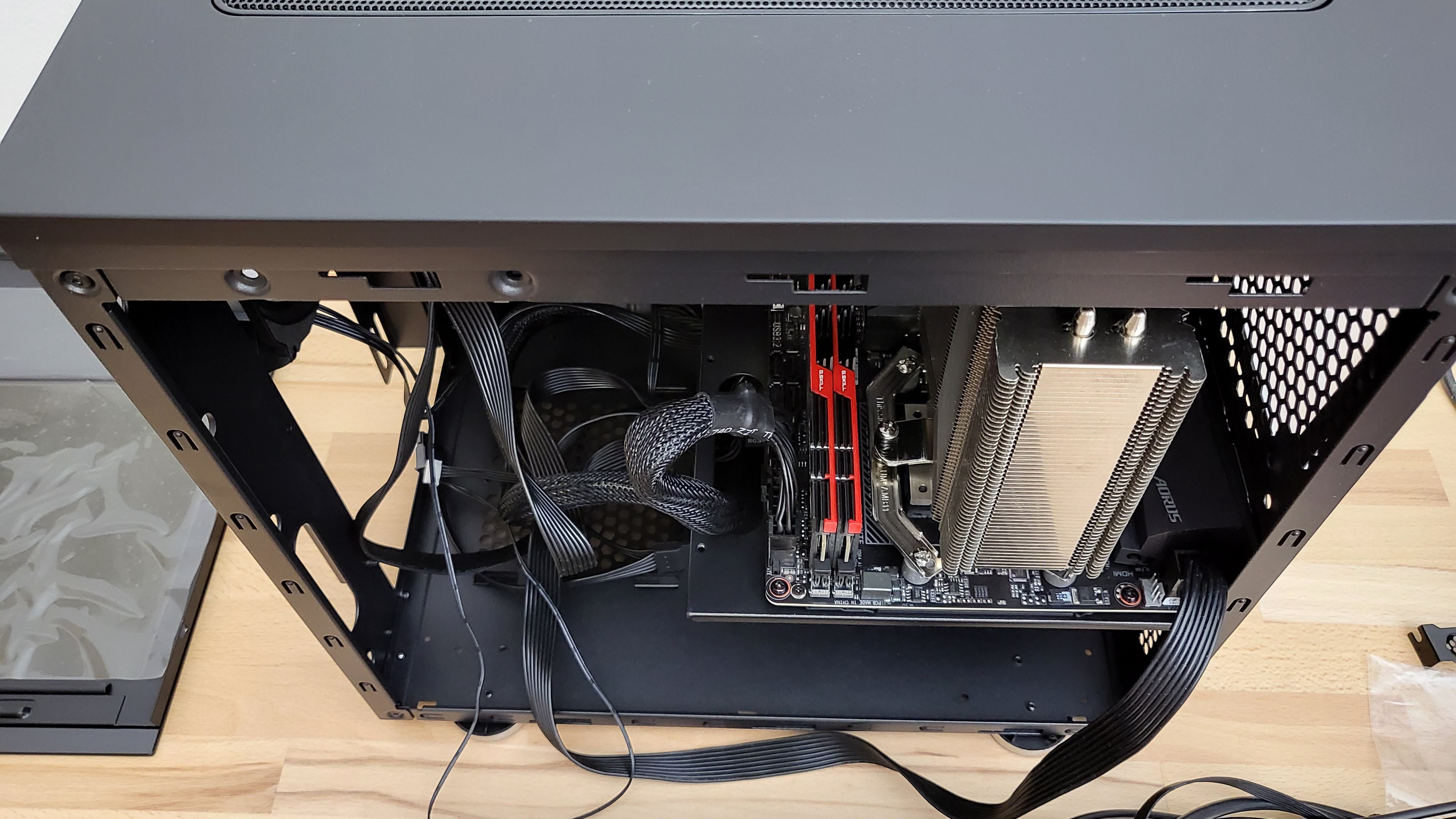

Der Einbau des Testsystems verlief komfortabel, aber nicht ohne Probleme. Die Möglichkeit der Entfernung des Top Panels war für den Einbau, z. B. der CPU-Kühler Installation, sehr praktikabel. Leider erwies sich der Noctua NH-U14S als zu groß für das Chieftronic M2. Es war nicht die Höhe, sondern die Breite von zirka 150 mm das Problem.
Daher wurde als Alternative der Scythe FUMA 2 eingebaut. Seine Breite erwiest sich als kompatibel. Besser ein CPU-Kühler mit einer maximalen Breite von 135mm einsetzen!
