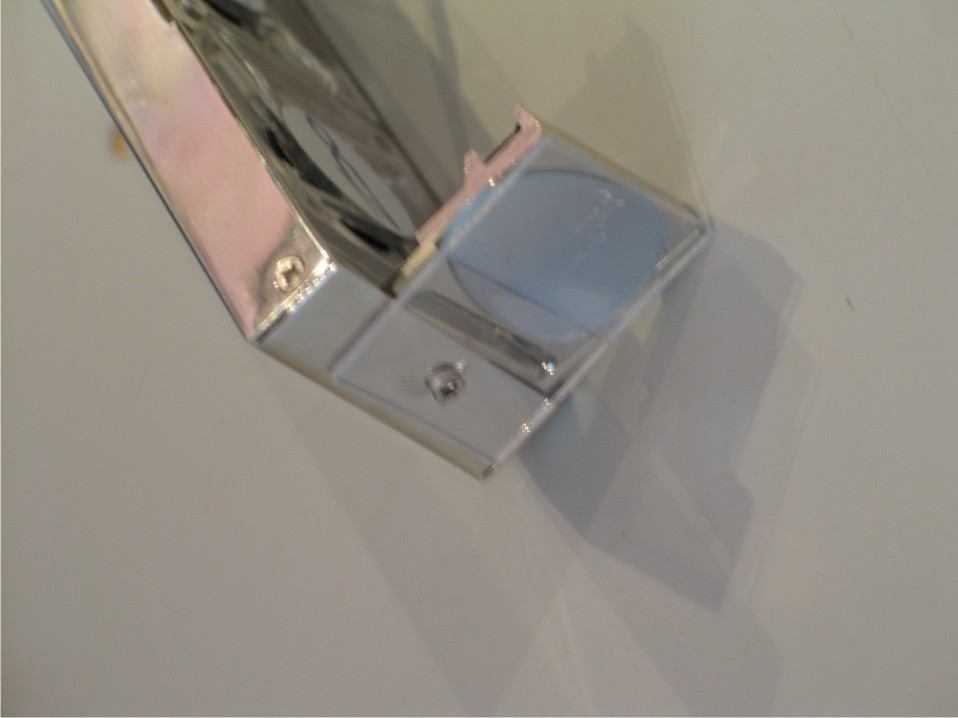

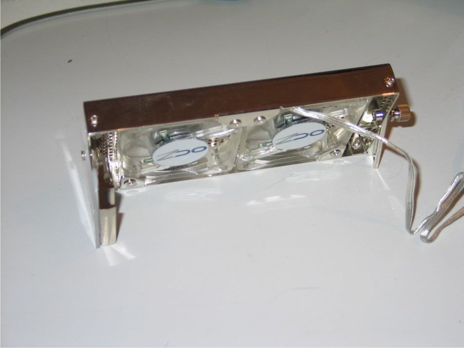

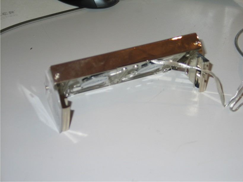

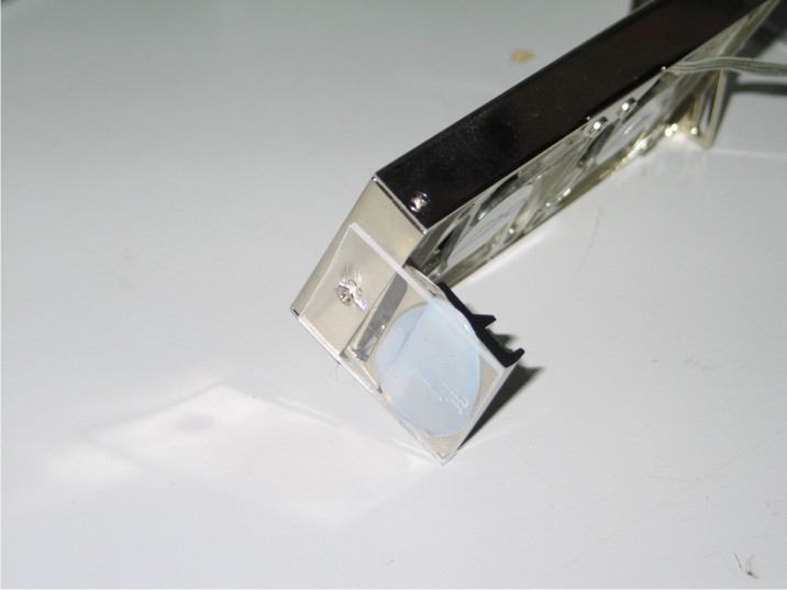

Hab das Plexiglas einfach mal provisorisch mit etwas Heißkleber rangeklebt. Hält ganz gut. Das große Problem eigentlich sind die abgeschrägten Halterungen der Speicherbänke.
Durch das Plexiglas wird der OCZ-Kühler leicht nach oben verschoben, dass Plexiglas steht daher schräg, ich werd morgen mal versuchen ein paar Bilder davon zu machen.
Hier die Bilder
Bei Fragen einfach melden ...
