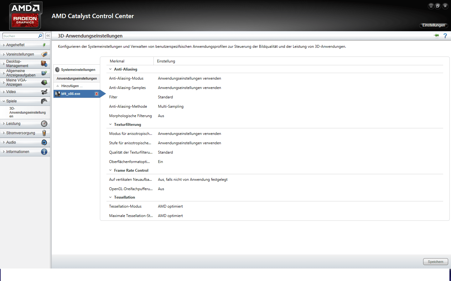

Hat leider nichts gebracht. Hier mal ein Screenshot:

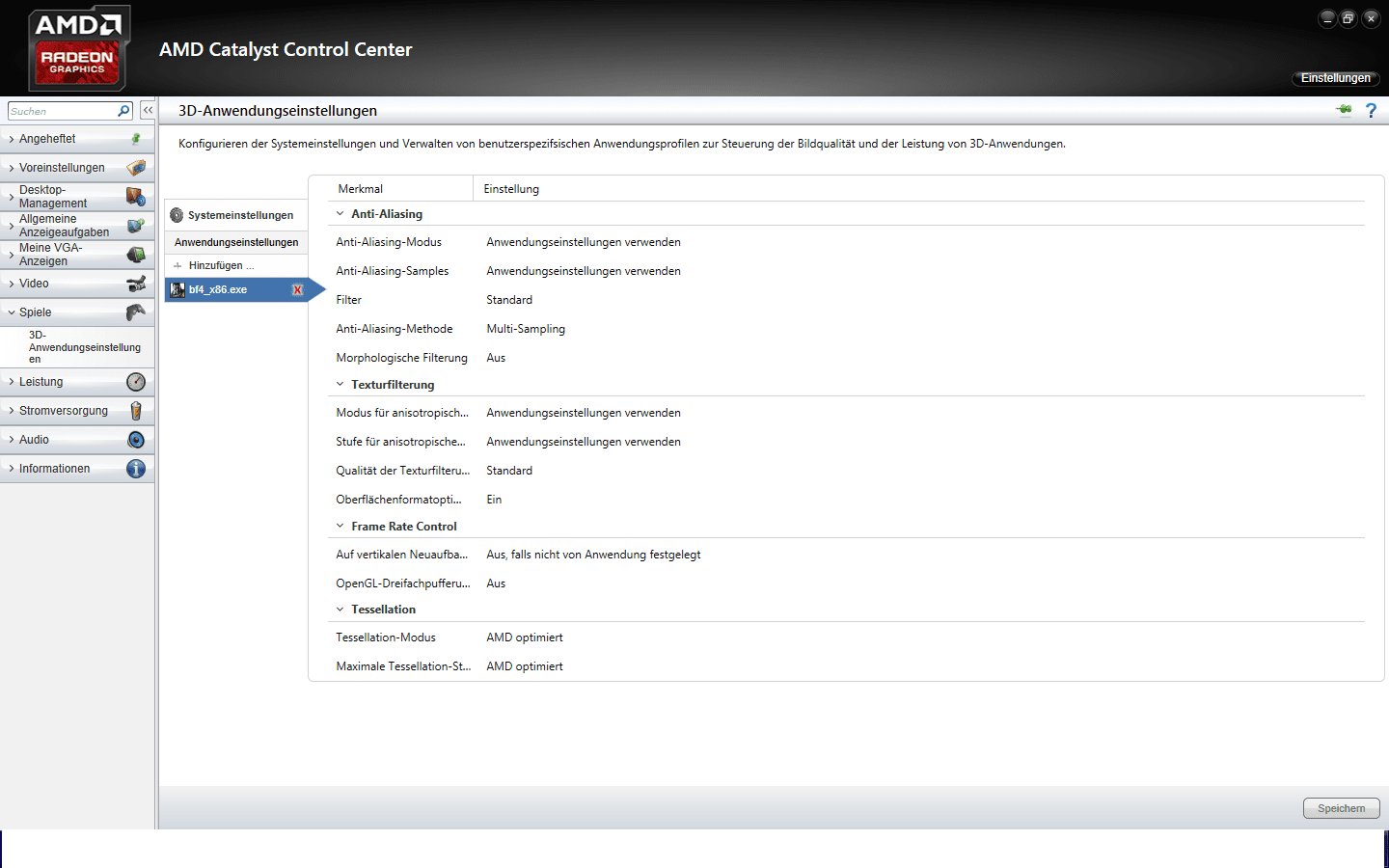

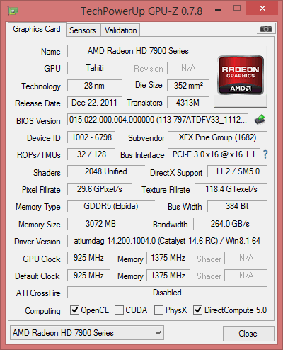

Ich habe mal von meiner XFX HD 7970 ein Screen von GPU-Z gemacht,
sehe Anhang da steht auch die Bios Version meiner Karte drauf.;)
Das Problem besteht aber nur bei Battlefield 4 und Murdered and Soul Suspect richtig,
die anderen spiele laufen aber.
Danke für den Screenshoot :)
Hab auch den selben BIOS. Bin langsam echt am verzweifeln was ich mit der Karte machen soll. :/

Euer Bios ist neuer, bei meinen XFX R7970 ist ein älteres drauf: http://abload.de/img/gpuz_0.7.8wvpn3.jpg
Auf Wunsch, lass ich es dir zukommen.
Hast du auch schon den 14.6 Beta V1.0 probiert? AMD Catalyst 14.6 Beta V1.0 für Windows und Linux [Update: Treiber verfügbar] | Planet 3DNow!
HDMI am GPU Ausgang und DVI beim Monitor?
Ob es wirklich am BIOS liegen könnte ? Falls ja... Wärst du so nett und würdest das BIOS uploaden ? :)
