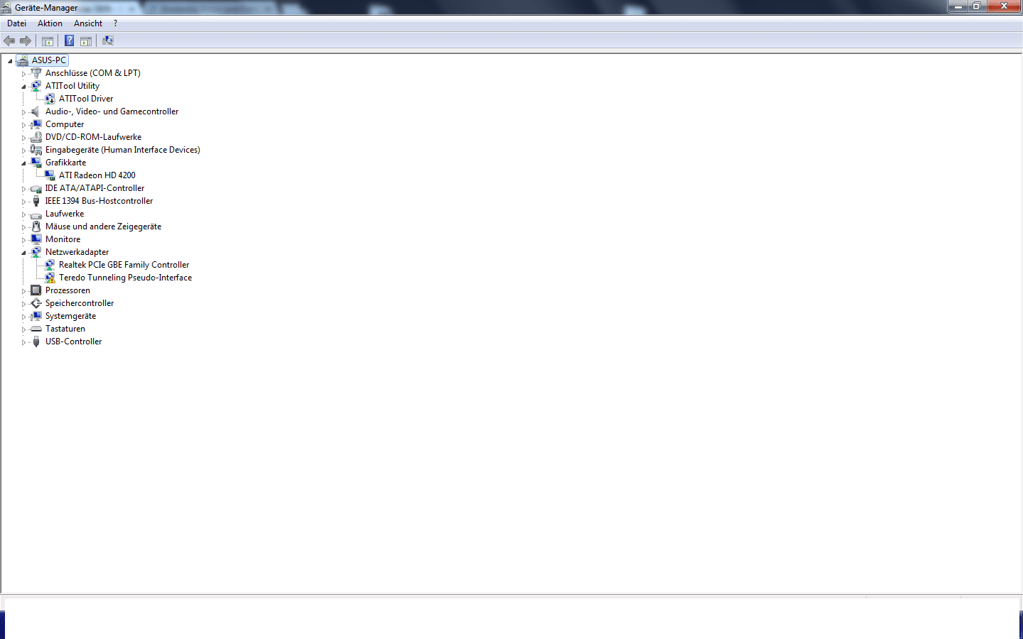

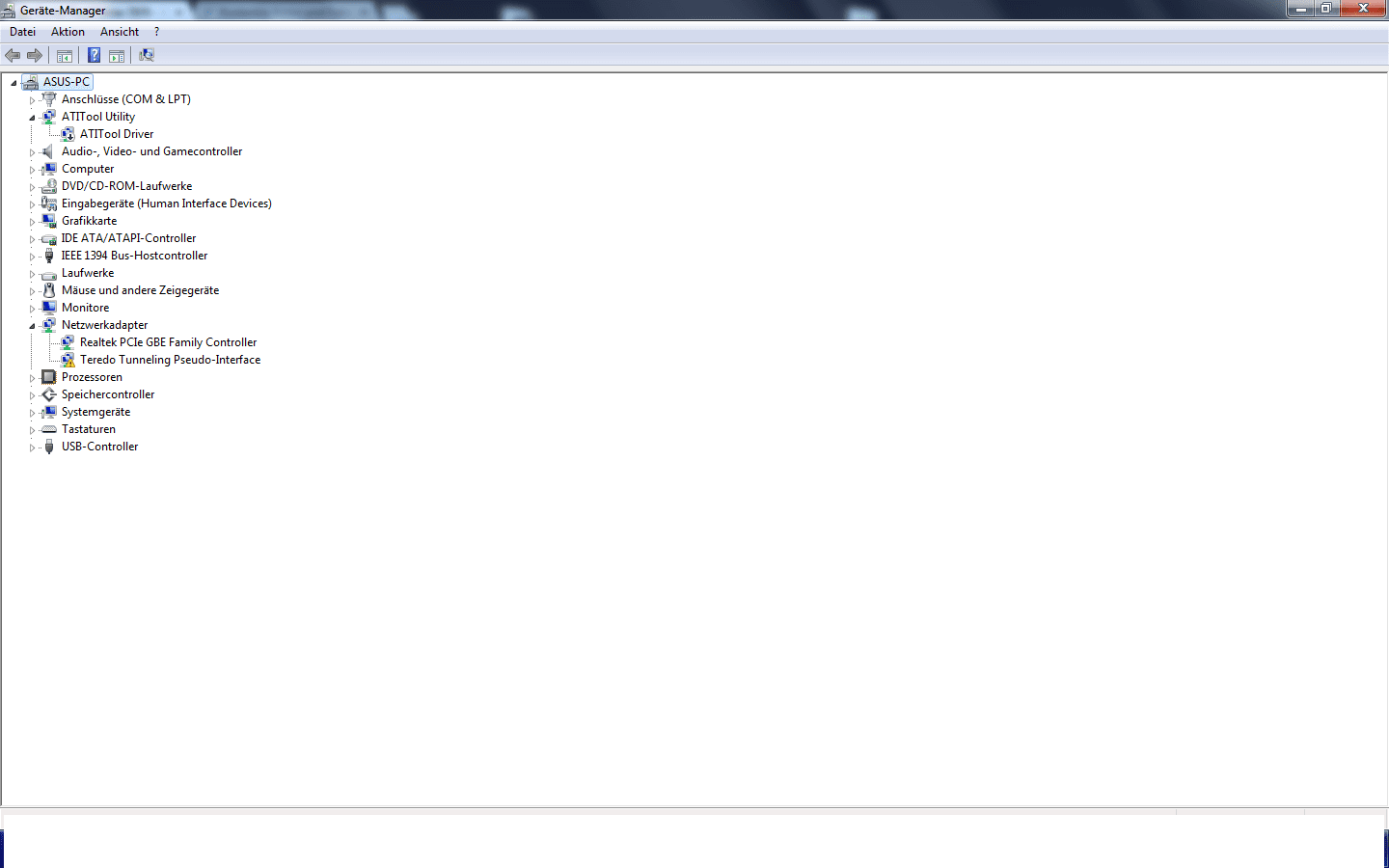

Dann klicke mal auf Grafikkarte was der dort anzeigen tut.
Es hat sich leider nichts geändert:

Die XFX HD 7970 hast aber drine ?
Ja.
Aber wie gesagt wenn alle Pin Anschlüsse angeschlossen sind bekomme ich keinen Signal. Entweder ein 6 bzw. 2 pin Anschluss darf nicht angeschlossen sein damit ich einen Signal kriege über die Onboard grafik.
Echt komisch.
EDIT: Selbst wenn ich während dem Betrieb die Pin Anschlüsse anschließe wird die Karte nicht erkannt. :(
