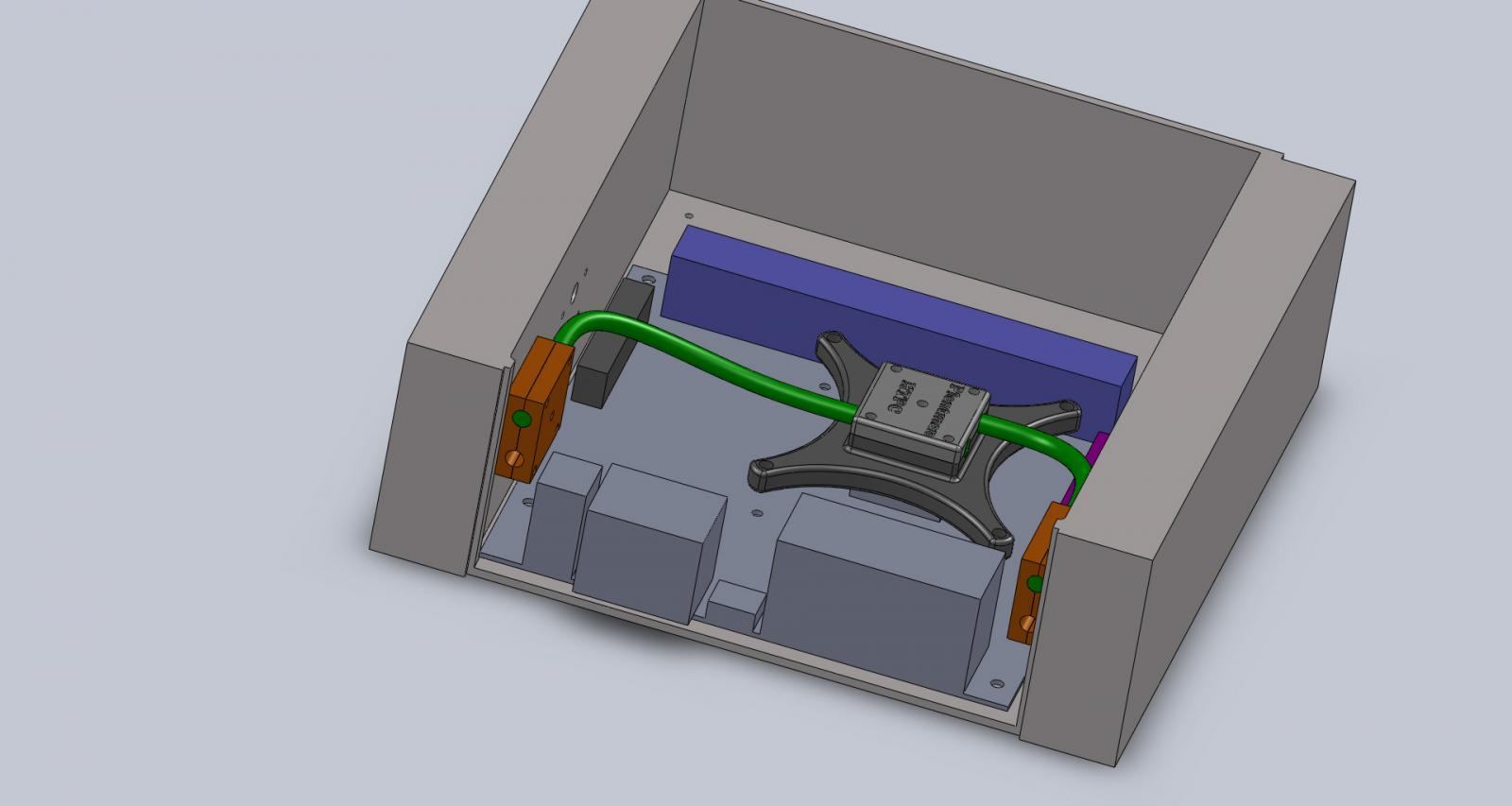

So Konstruktion ist nun fertig,
irgendwelche Vorschläge?

Na 4 heatpipes finde ich übertrieben, das wird erstmal so gemacht.
Ein neues Design Versuche ich dann auch mal zu konstruieren.
Gruß
Das sieht schon krass aus, jedoch sollten die beiden für das hfx reichen. Im nächsten, das ich baue, werde ich dann mehr verbauen. Das nächste wird dann nur auf klein getrimmt, DVD Laufwerk wird eh nicht benötigt.

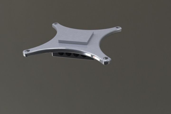

Ich habe 2 Möglichkeiten, entweder mach ich den Kühler aus einem Block, oder ich mache das X aus Kunststoff und und drücke damit den Block auf die CPU.
Was meint ihr, vielleicht noch bessere Ideen?
Es sollten alle Konturen möglich sein.
Gruß Danke Plenti

Ich werds morgen nochmal überarbeiten mit ner Kunststoffaufnahme, Ist die Frage ob es sinnig ist.

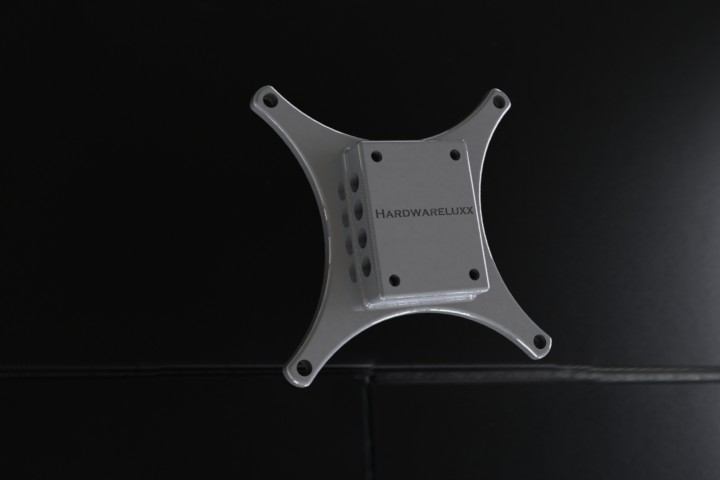

Ich bin gerade auf der Suche nach ne Strangkühlkörper max Länge 200mm,garnicht so einfach, ich versuch mal das HDPlex nachzubauen.
..entweder mach ich den Kühler aus einem Block..
Du meinst wohl die untere Schale aus einen Block oder?
2 Halbschallen muss sein sonst kannst du dein Heatpipe nicht festziehen.

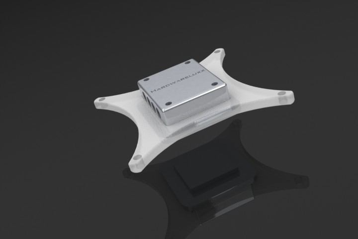

So nun mit einer Kunststoffhalterung für den CPU Kühler,
Ja der ist meiner einer Halbschale, damit ich die Heatpipes auch befestigen kann.

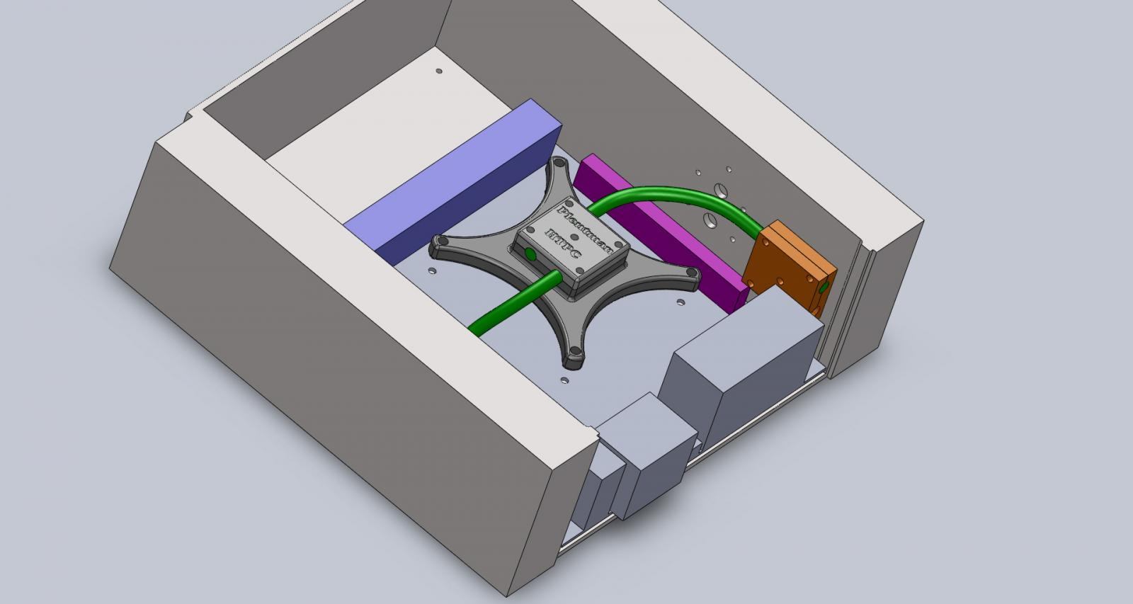

Ich bin am zusammen stellen eines HFX® micro M2.
Bring ich da auch was unter das ich 3 x 24" TFT´s betreiben kann ?
Ist mit solidworks gemacht.

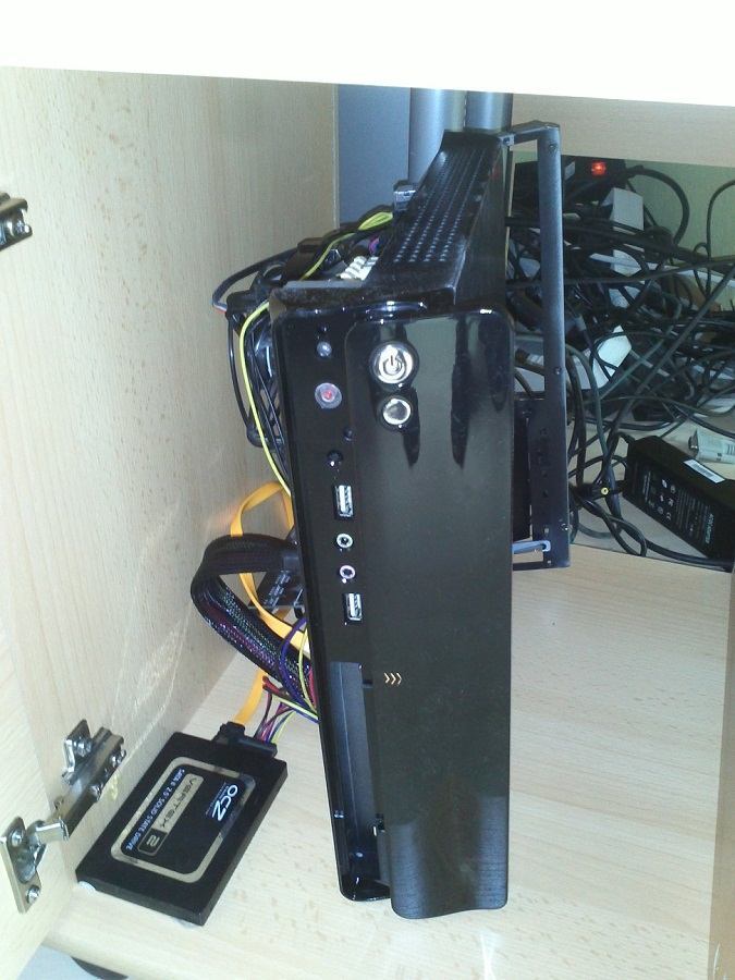

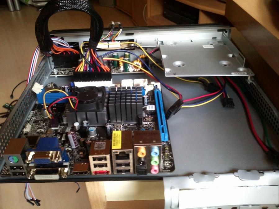

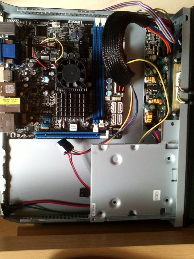

Ich hab mir das Teil mal bestellt. Mein Fazit: Ist vergleichbar mit dem LC-Power (das hab ich auch), das Netzteil ist... naja, gibt bessere. Der Kaltstecker sitzt sehr wackelig im NT, so dass ein versehentliches Anstossen gerne mal in einem PC-Reset endet. Messungen habe ich noch keine gemacht.
Das Gehäuse ist ganz ok, das Blech natürlich sehr dünn.
Für 50 Euro bekommt man in der Regel nur eine Pico-PSU, hier gibts einen Case mit dazu. Qualitativ sind natürlich entspr. Abstriche zu machen.
Bilder anbei (Handycam)
Die Klappe vorne lässt sich 2cm zur Seite schieben, dann kommt man an USB, Laufwerk usw. Die kann bestimmt entfernt werden, aber da ich fürchte die nicht wieder dran zu bekommen, hab ich das mal gelassen... :rolleyes:

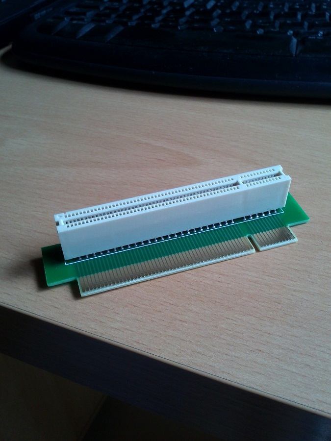

Bild 2 ist die Risercard. Das Blech auf der Rückseite des Gehäuses habe ich zur Seite gebogen, da ich testweise ein etwas zu großes Board einbauen will...

passt da wirklich ein uATX-Board rein? Finde nur uATX-Motherbords die 21,8 cm tief sind...und in das case passt nur 'bis 20 cm'...??
uATX passt bis 200x244mm, z.B. das.
Auch die PCI-Risercard scheint mir wertlos..an der Stelle wo die hin muss, gibt es bei neueren Boards nur noch PCIe..oder?
Yep, die ist eigentlich nicht zu gebrauchen. Auch bei PCI passen nur sehr schmale Karten, wenn das Case geschlossen werden soll.
