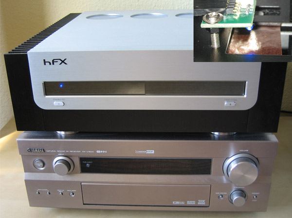

Hallo omnium,
das Problem mit der zu hellen LED hatte ich auch. Mein Vorschlag: Versuch die kleine Platine mit der blauen LED mittels 2 längerer Schrauben ein Stück nach hinten zu versetzen. Zum dimmen dann einfach farbiges Transparentpapier hinter das Sichtfenster schieben. Kannst auch etwas experimentieren mit der Farbe und der Anzahl der Schichten des Papiers.
@Omnium
Danke für deinen Tip!
Ich werde sehen wann ich dazu komme mir die Sachen mal zu bestellen.

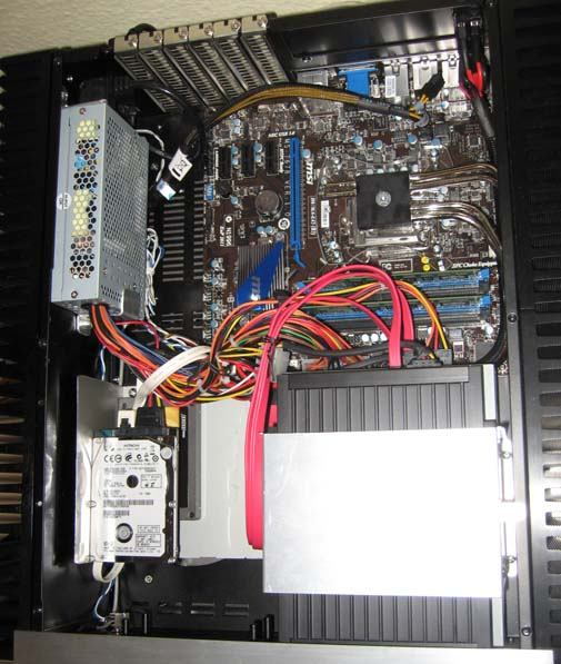

Also ich habe mir vor kurzem das hfx Classic gegönnt. Ich betreibe es mit einem i3 2120 auf einem MSI-H67MA-E45 mit einer Crucial RealSSD für's System und einer weiteren 2,5" Single-Platter von Hitachi. Ich habe mich für das Fortron Netzteil entschieden, da 150W völlig ausreichen und es auch besser ins Gehäuse passt. Neben meinem Bluray-Laufwerk habe ich noch 2 große Samsung-Platten verbaut, die ich aber per Schalter an der Rückseite bei Bedarf zuschalten kann. Achja, als RAM hatte ich nur noch 2 alte Kingston-Riegel rumliegen, die jetzt ihren Dienst ordnungsgemäß verrichten.
Mit meinem nagelneuen Energiekostenmessgerät kann ich jetzt auch Verbrauchsdaten liefern:
23W im Idle bei 40°C CPU-Temp

Leider macht das Netzteil pfeifende Geräusche, allerding nur wenn man mit dem Ohr direkt davor hängt. (Kritik auf höchstem Niveau)
Aber schon Wahnsinn, was bei dem hfx an Wärmeleitpaste draufgeht. Allein schon wegen dem Netzteil, dass an der Seitenwand/Kühlkörper des Gehäuses hängt.
Bin mir noch nicht ganz sicher, ob ich mir doch noch mal den Brigde-Kühler zulegen soll, denn den Kühlkörper auf dem Bord kann man nicht lange anfassen. Wäre vielleicht noch ein schönes Geburtstagsgeschenk ;-)
Nein ich denke nicht! Bei geschlossenem Deckel und nur 1m Abstand höre ich eher die Blumen auf dem Fensterbrett wachsen. Das Fortron ist schon voll ok! Praktisch ist bei dem NT auch, dass nicht alle Seiten mit einem Lochgittter versehen sind. So hat man genau eine Seite, die einen super Kontakt zur Gehäusewand bietet. Allerdings habe ich mich noch nicht gleich getraut, die ganzen Aufkleber auf dem Fortron zu entfernen (Zwecks Garantie). Der kontakt zwischen NT und Gehäuse könnte also später noch verbessert werden. Wobei man sich das auch überlegen kann, da das Fortron nur handwarm wird. Ein weiterer Vorteil für mich ist, dass kein extrenes NT hinter dem schrank liegen muss. Damit bleibt der Rechner mobiler, da nicht ewig mit dem verlegten Kabel hantiert werden muss.
